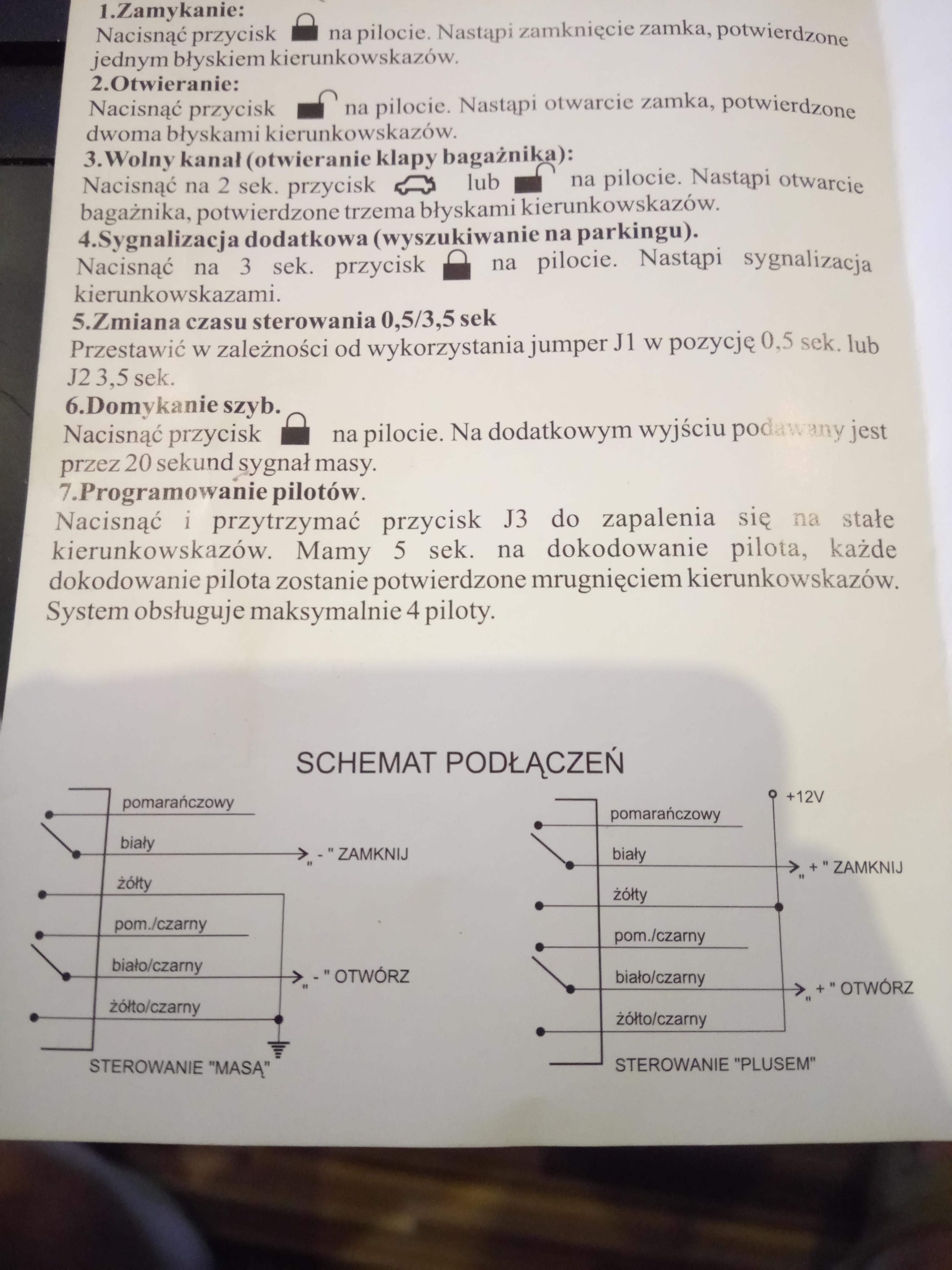

    Zakupiłem sterownik zamka centralnego, podane są wszystkie schematy podłączenia itp.
    Dostałem się do wiązki kabli idącej z kabiny do drzwi kierowcy i podając po kolei "masę" na każdy z kabli, wszystkie drzwi się jedynie otwierają, nie mogę znaleźć kabla odpowiedzialnego za zamykanie.
    Miał ktoś styczność z montowaniem sterownika w L400 lub Space Gearze i mógłby pomóc?
    Pzdr.

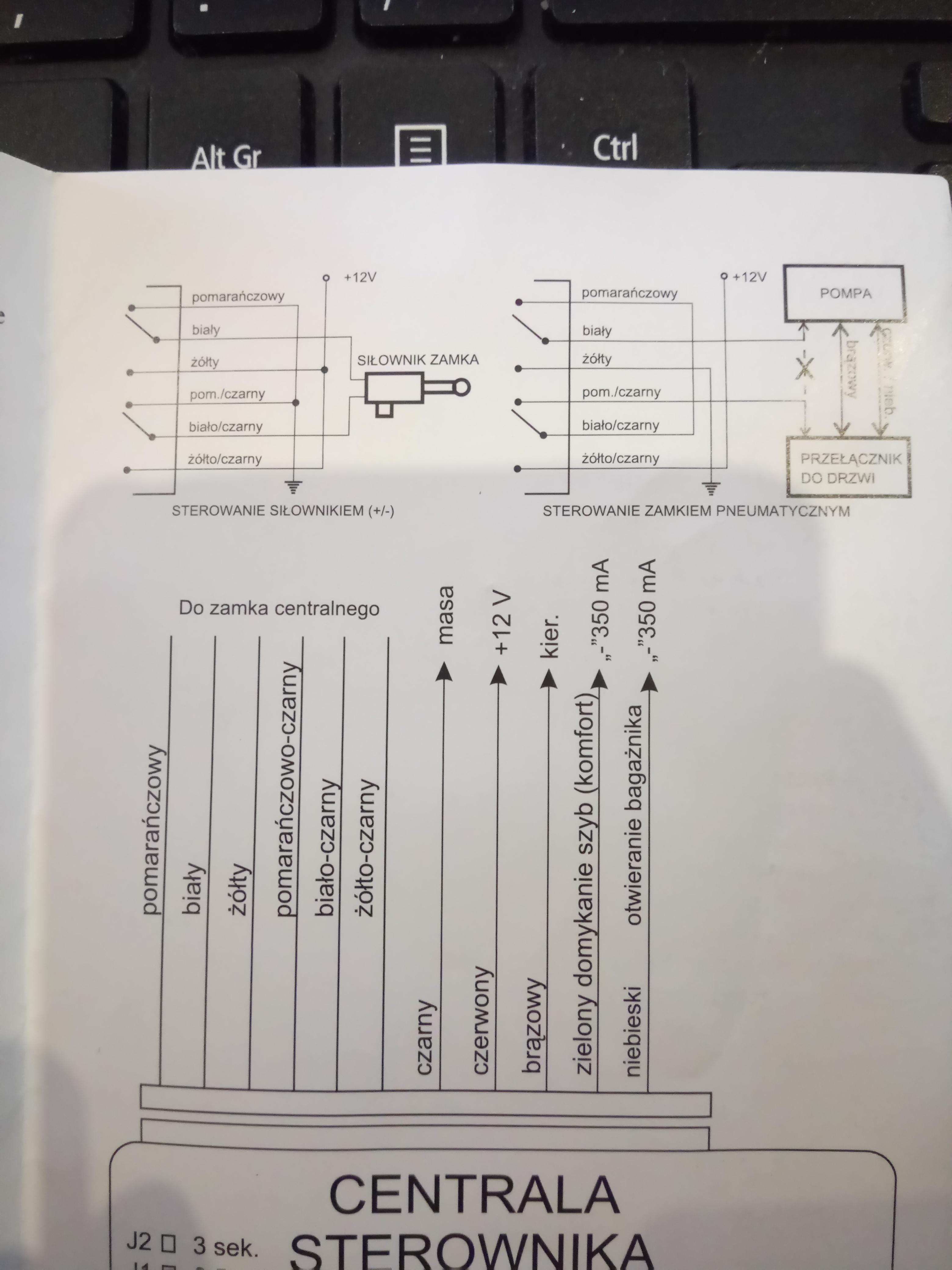

  • #3 16594767
    walen
    Mitshubishi L400 - Jak znaleźć kabel zamykający w sterowniku zamka centralnego? Mitshubishi L400 - Jak znaleźć kabel zamykający w sterowniku zamka centralnego?
    Takie 4 schematy były w instrukcji.
    I teraz pytanie czy może to być schemat zatytułowany "sterowanie siłownikiem"? Jeśli tak to podłączyć dwa kable z centralki do tego jednego w kokpicie który reaguje na podanie "masy"?
  • #4 16595277
    piotrekwoj1
    Nie nie może to jest uniwersalny sterownik więc trzeba dojść do tego jakie jest sterowanie w aucie, dopiero wtedy można podłączać.
