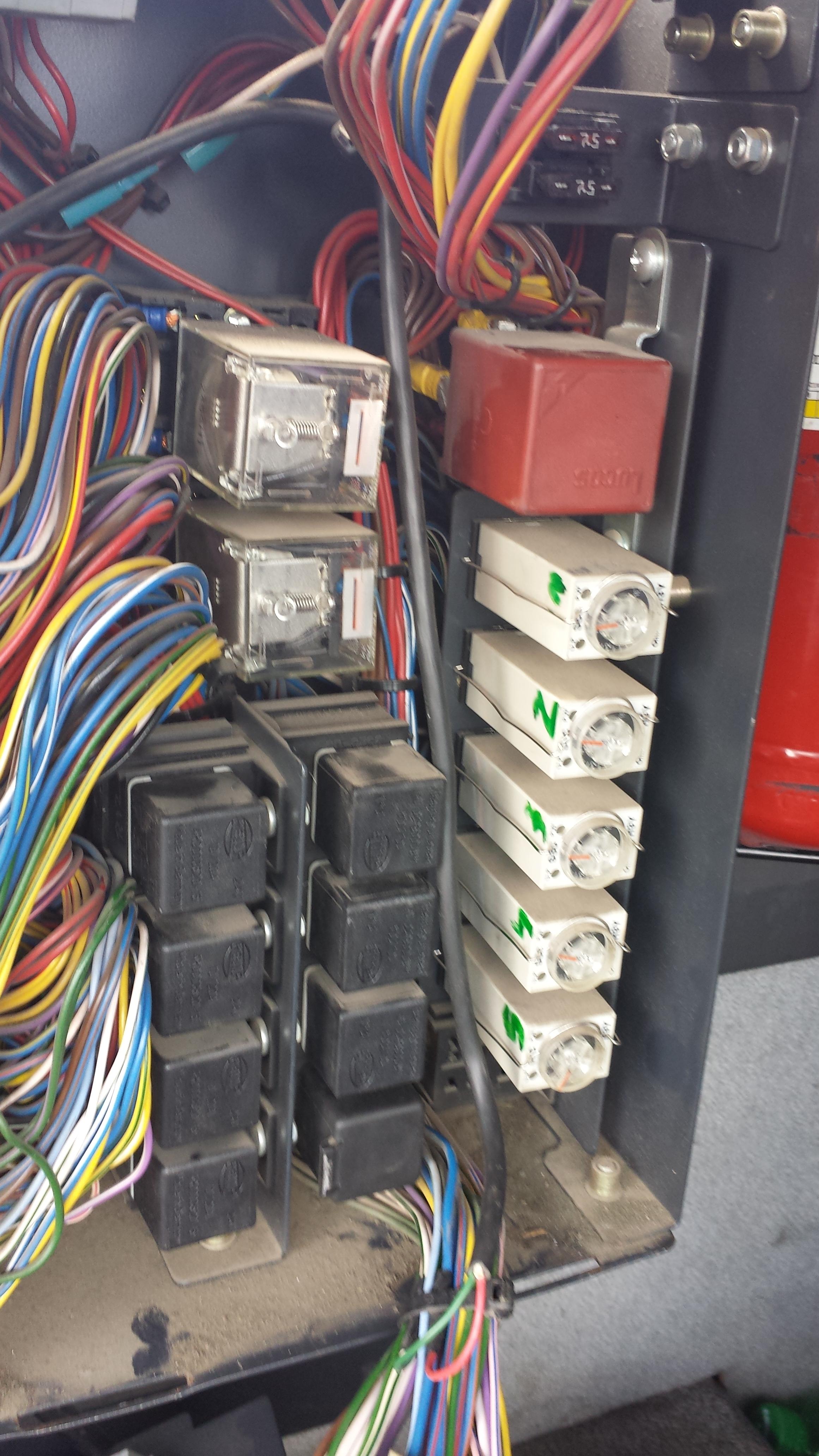

    Witam. Szukam dokumentacji zamiatarki z tematu. Samoczynnie spada z obrotów po kilku sekundach i pracuje na obrotach jałowych. Wymienione zostały wszystkie przekaźniki w skrzynce i przełączniki na pulpicie odpowiedzialne za zwiększanie obrotów. Może pomogłaby dokumentacja instalacji elektrycznej.

    Pracuję na takiej samej zamiatarce rozwiązałem problem za pomocą dźwigni i linki gazu którą podłączyłem do pompy paliwowej. Plus - działa bez zarzutu, minus - dźwignia jest na zewnątrz jeśli chce się zmieniać obroty trzeba wysiadać z kabiny więc na podniesionych szczotkach także pracuje na maksymalnych obrotach
  • #7 18639782
    pietruchos666
    Zbyt wiele niewiadomych niestety, kolega powyżej rozwiązał to na linkę, jednak już dano nie robią VT 650 na zwykłej pompie.
    Wyślij mi jaki masz typ silnika, bo występowało ogólnie cztery typu w 650, przyciski sterujące już widzę, wiec to tez trochę ułatwi, albo numer seryjny. Jak to wszystko dostanę to wyślę Ci schemat. Możesz wysłać na e-mail serwis(_at_)lr-serwis.pl

    Naprawdę chcesz zrobić sterowanie pompy common rail za pomocą linki?
    W tych maszynach sterownik ogranicza pracę obrotów z różnych powodów, wystarczy diagnoza po przycisku który wysyła kody impulsowe, bądź diagnoskop. Niestety do tej serii były pakowane trzy rodzaje silników Johnderee, perkins i FPT, dlatego bez danych ciężko pomóc.

    Regulator obrotów uszkodzony, można takie w Anglii kupić.
