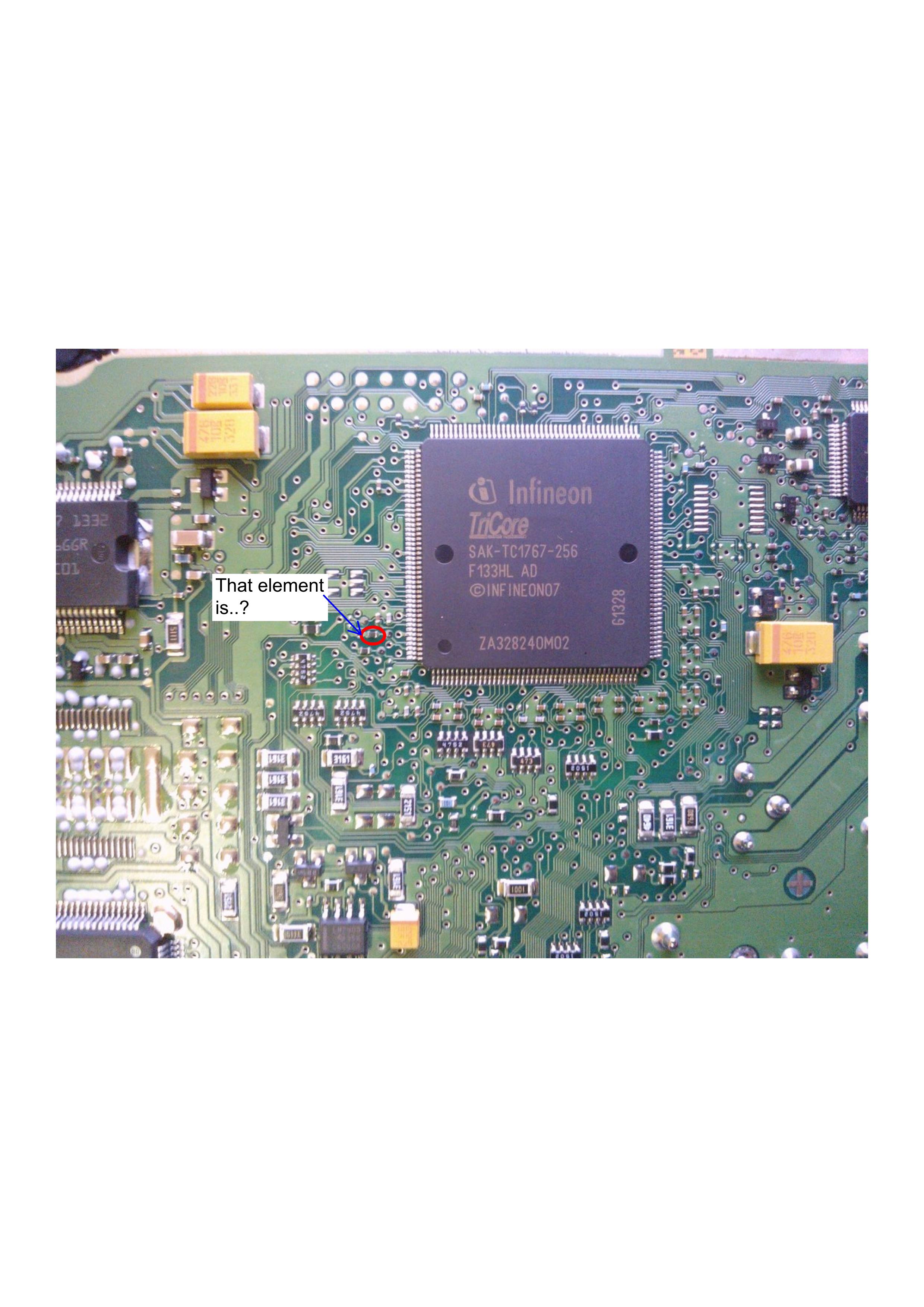

    Witam, uszkodzony został jeden z elementów na płycie głównej ECU. Odpadł jeden z konektorów, podejrzewam, że element pękł. Na odczycie z multimetru wskazuje na 4,5 mOhm (coś sporo). Może ma ktoś schemat lub możliwość zmierzenia na sprawnym sterowniku. Teraz auto nie odpala i po kilku sekundach załącza się wentylator chłodnicy.
    Lokalizacja elementu na zdjęciach.

    Chyba megaomów, nie miliomów, wygląda na kondensator. Jeśli mnie wzrok nie myli to ścieżka idzie do pinu 173, niestety może on pełnić wiele funkcji.

    Masz rację pacnąłem z małej miało być 4,5 MOhm. Poniżej jest bliźniaczy element też koloru niebieskiego i dał mi odczyt na poziomie ok 120 kOhm.... ale bez wylutowywania.

    Bez odlutowania jednej nogi się nie liczy, zobaczę jutro w pracy czy mam jakieś wyraźniejsze zdjęcia. Podejrzewam, że komunikacji też z nim nie ma. Uwalił się przy otwieraniu czy probie odczytu/zapisu?

    Komunikacji też brak. Uwalił się przy próbie programowania, pech chciał , że pociągnięto za przylutowany dodatkowy rezystor.

    Dzięki za reply. Sterownik był w wysyłce w 2 miejsca celem EGR OFF. Nie został zrobiony, pola kontrolne przegrzane. W sobotę wgrałem backup ( zrobiony wcześniej galletto w boot mode) zagrało. Potem trącenie dolutowanego rezystora i zonk. Także soft jest ten na którym odpalił , zostaje kwestia trafionego elementu.
