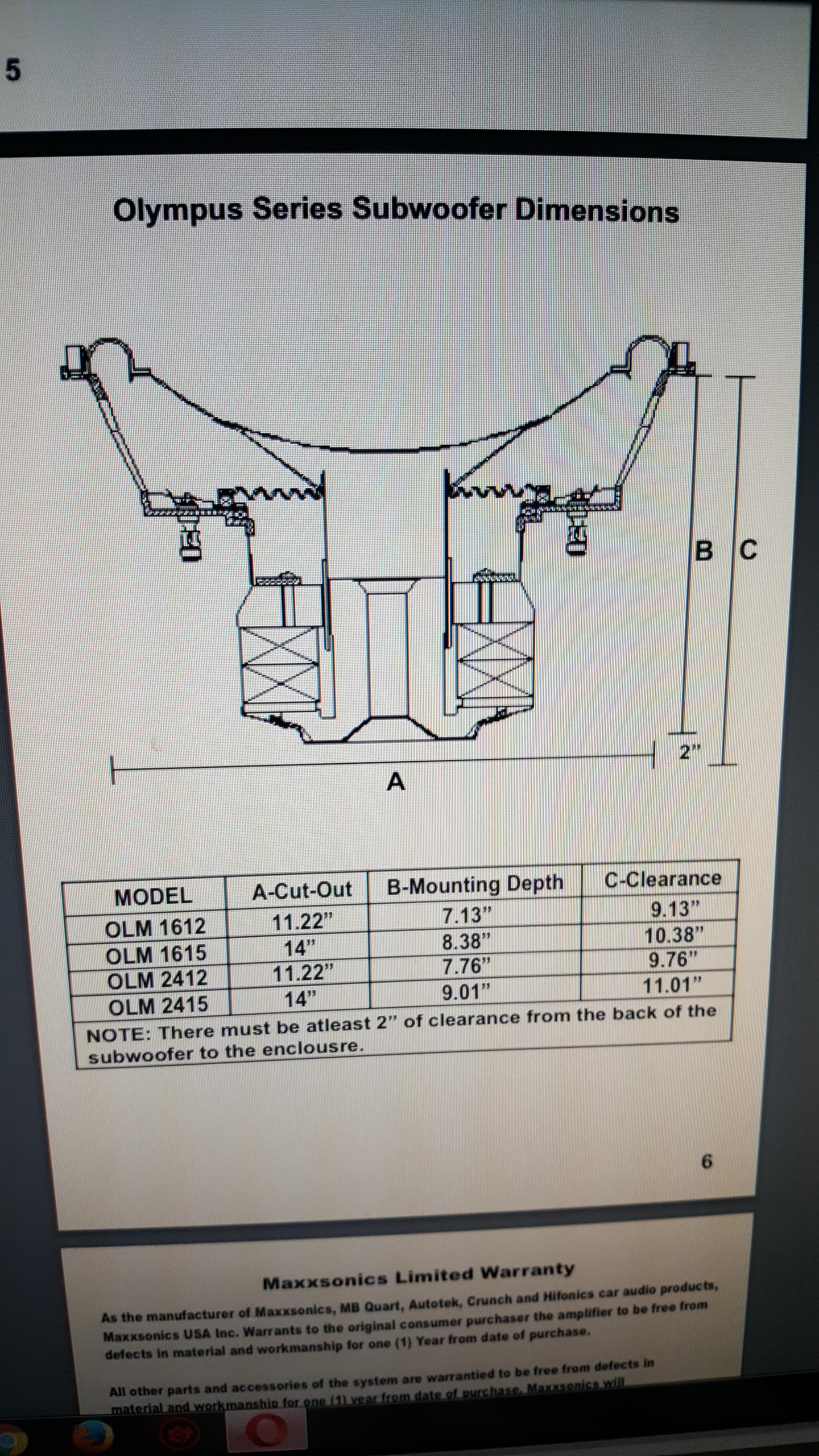

Budowa skrzyni pod Hifonic - Jaka skrzynia litraz otwór bass reflex

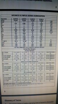

    Co zaleca producent do swojego produktu?

    adam_1991r
    Vanted box designs. Masz tam zalecane obudowy razem ze średnicą i długością portu dla kilku wariantów zależnie od tego na czym Ci bardziej zależy, czy na mocy czy na jakości (chociaż jakby Ci zależało na jakości to pewnie byś kupił coś dużo słabszego, ale lepiej grającego)

    adam_1991r
    Zrób według standard tight bass. To tak miedzy ciśnieniem, a zejściem.
