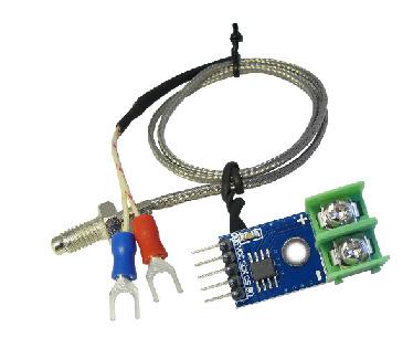

    Chce mierzyć temperaturę (do 300 stopni) w dwóch miejscach jednocześnie i wynik pomiaru wyświetlić na wyświetlaczu LCD 2x16 znaków, sterowanym przez ATmega np. 8.
    Mam dwa takie komplety
    Atmega: Jak mierzyć temperaturę w dwóch miejscach jednocześnie za pomocą Max 6675?modul.JPG Download (15.26 kB)
    Jest to termopara z modułem który przetwarza sygnał z termopary i wysyła go do kontrolera przez magistrale SPI. W module jest zastosowany układ Max 6675. Cały komplet tani i łatwo dostępny.
    Wypróbowałem pomiar jednym modułem jedna termopara, nie mam tu problemu, układ mierzy i wyświetla temperaturę.
    Ale czy można w jakiś sposób wykorzystać dwa takie moduły, do pomiaru dwóch temperatur jednym procesorem ?
    Ewentualnie w jaki inny sposób rozwiązać taki pomiar temperatur ?
    Pozdrawiam...

    Oczywiście, że można. Układ ma wejście CS którym sterujesz czy jest aktywny, czy nie.
  • #4 16596598
    Sparrowhawk
    Linie SO x układów łączysz wspólnie ze sobą i dołączasz do MISO mikrokontrolera;
    Linie SCK x układów łączysz wspólnie ze sobą i dołączasz do SCK mikrokontrolera;
    Linie CS x układów dołączasz do x pinów mikrokontrolera;
    Co prawda artykuł jest o XMega, ale zasada działania SPI jest we wszytkich mikrokontrolerach ta sama:
    Mikrokontrolery AVR XMEGA w praktyce, część 17. Interfejs SPI
