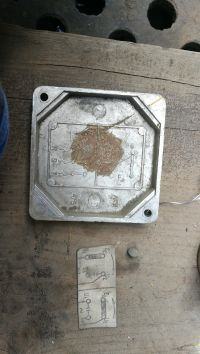

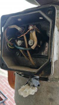

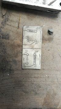

    Witam. Potrzebuję kupić kondensator do betoniarki (informacja na zdjęciach). Czy ten będzie dobry? (12µF 450V). Betoniarka kręci, ale muszę zakręcić bębnem aby ruszyła. Wydaje mi się, że przez brak kondensatora betoniarka nie dostaje ,,kopa" na start i dlatego po włączeniu stoi w miejscu. Zdjęcie puszki (białe kable z plastikowymi końcówkami, tam podłączony był kondensator). Polaryzacja ma tutaj znaczenie, biorąc pod uwagę kondensator z aukcji? Wolę się upewnić w zaufanym źródle. Jeżeli zły dział proszę o przeniesienie.

    Link do aukcji podaję, gdyż interesuje mnie ten konkretny kondensator, oraz aby ktoś nie musiał sam szukać. Na allegro jest ich trochę i różnią się % uF oraz oznaczeniami.
    http://allegro.pl/kondensator-rozruchowy-silnika-12uf-450v-miflex-s-i6876004571.html

    Kondensator jest odpowiedni to tego silnika 0,37µF.Nie włączaj silnika bez kondensatora ,gdyż możesz go uszkodzić,nawet gdy pomożesz ręką.

    Skąd wziąć taką pojemność? Allegro milczy. Czy chodziło o 0,37 KW?
  • Poziom 38  
    Przepraszam za pomyłkę, miałem napisać, że do silnika 0,37KW kondensator taki jak podałeś na zdjęciu czyli 12 mikro faradów.
  • Poziom 3  
    Do zamknięcia. Wszystko działa.
