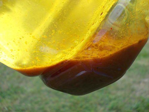

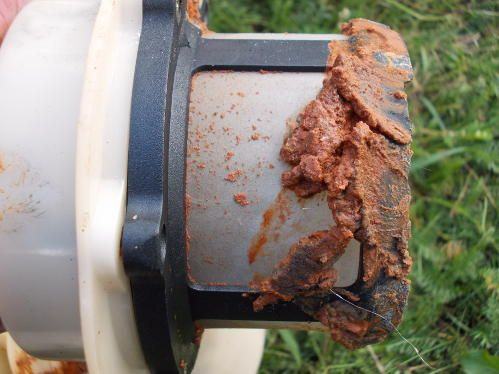

    Christophorus napisał:
    Na zdjęciach poniżej efekt tankowania samochodu na lokalnej stacji paliw przez kilka miesięcy. Wcześniej przez osiem lat nie było problemów z samochodem. Po tankowaniu na tej stacji uszkodzona pompa paliwa, zbiornik paliwa i obudowa pompy do czyszczenia.
    Diesel? Dlatego wolę Pb. Może i paliwo droższe ale eksploatacja wychodzi taniej.

    Tak trochę z mojego punktu widzenia, jako że zawodowo zajmuję się naprawami, kilka razy w miesiącu mam do czynienia z tego typu sytuacjami. Pewna analogia, to tankowanie na małych stacjach, wybudowanych wiele lat temu w większości zawsze źle się kończy. Mieliśmy jedną stację, w której był uszkodzony zbiornik i woda dostawała się bezpośrednio do środka. Do tego dochodzą kombinacje z ilością, czyli dolewanie jakichkolwiek substancji palnych, które można nabyć taniej od paliwa. Niestety proceder ten dotyczy głównie benzyny, gdyż zakup oleju napędowego w większości jest fakturowany i jest problem z ukryciem cudownego przyrostu ilości :D
    Po obserwacjach, nasunął się wniosek, że najlepsze paliwo w początkowym okresie, oferują duże stacje sieciowe, potem jakość spada...
