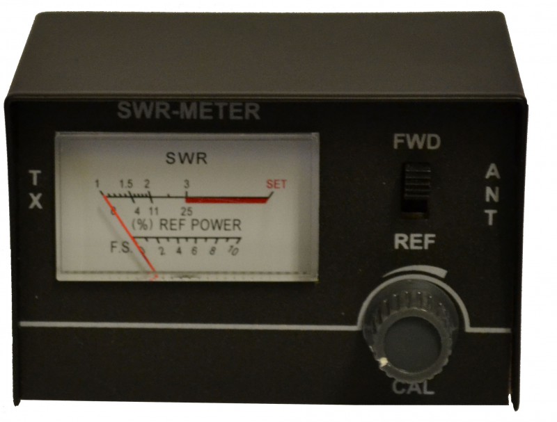

    Mam problem tego typu, że chciałem zestroić antenę w ciężarówce i podłączyłem reflektometr. Robiłem wszystko wg prawideł sztuki, ale urządzenie pomiarowe nie reagowało w żaden sposób. Myślałem, że kabel od anteny jest uszkodzony. Wziąłem drugą antenę i tak samo było. Pomimo to sprawdziłem na swojej, zestrojonej antenie w osobówce i także nie było żadnej reakcji. Czy to miernik zepsuty? Chyba wszystko połączyłem dobrze. Antenę do wejścia ANT, a radio do wejścia TRANS. Co jest nie tak?
    Nadajnik jest sprawny? Chodzi o to, czy Ciebie słychać, jak nadajesz.

    Mam coś takiego:
    Uniden 510XL - reflektometr nie reaguje przy strojeniu anteny w ciężarówce
    Słychać mnie, ale kierowca, którego pytałem, jak mnie słychać, odpowiedział, że beznadziejnie.

    Novile, kręciłem, już wcześniej robiłem tak jak piszesz, ale zero reakcji ze strony miernika. Planuję zakup nowego. Jaki będzie dobry?

    Sprawdź dokładnie kabel, którym łączysz reflektometr z radiem. Luźne ekranowanie, jeden włosek ekranu dotyka do żyły środkowej albo żyła środkowa ma słaby styk. Przerabiałem ten temat nie tak dawno, też żadnych wskazań na mierniku, okazało się w moim przypadku, że to słaby styk ekranu kabla przy wtyczce był winowajcą. Po porządnym polutowaniu wtyczek UC-1 problem zniknął, a reflektometr ożył. :)

    Kabel był uszkodzony. Po wymianie działa.
