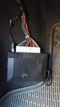

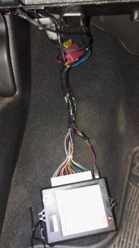

    Chciałbym w bezpieczny sposób usunąć alarm Silicon Ulti-Mate B. Proszę o wskazówki jak to zrobić?
    W załączeniu zdjęcia centralki. I jeszcze pytania:
    1. Co to jest ta czarna mała skrzyneczka z napisem "ISEC"? Jest ona połączona z centralką przewodami koloru czerwonego, niebieskiego i czarnego.
    2. Czy ten alarm odcina zapłon czy pompę paliwa? Bo coś innego jest napisane na centralce a coś innego mam w papierach w opisie osoby która go montowała. Astra G, Z16XE - Usunięcie alarmu SILICON ULTI-MATE B Astra G, Z16XE - Usunięcie alarmu SILICON ULTI-MATE B Astra G, Z16XE - Usunięcie alarmu SILICON ULTI-MATE B Astra G, Z16XE - Usunięcie alarmu SILICON ULTI-MATE B

    Witam to czy coś ten alarm odcina to musisz sam sprawdzić najlepiej na odpalonym silniku wyciąg wtyczkę i będziesz widział czy auto będzie dalej pracowało czy nie . Co do usunięcia musisz po kolei kabelek po kabelku wypinać zabezpieczać , jeżeli trafisz na jakiś przecięty przez alarm kabel to musisz go złączyć jak było fabrycznie i tyle.

    Chodziło mi o konkretną wskazówkę które przewody połączyć a które rozłączyć na podstawie załączonych zdjęć i znanego typu alarmu. Chciałbym się też dowiedzieć co to za skrzynka z napisem "ISEC"?

    A posiadasz gdzieś przy podszybiu takie małe czujniki jeśli tak to jest to centrala i czujniki ultradźwiękowe a sprawdzałeś tak jak ci pisałem czy auto pracuje z odpietą wtyczką od centralki .
    Z tego co widać po zdjęciach to centrala w sobie nie posiada przekaźnika do odcięcia a jedynie wyjście pod zewnętrzny przekaźnik.

    Posiadam czujniki przy podszybiu. Czyli ta małą czarna skrzynka to będzie centralka od tych czujników ultradźwiękowych? Silnik nie pracuje przy odpiętej centralce, czyli coś odcina. Sugerujesz że gdzieś na zewnątrz powinien być przekaźnik?

    Ok. Dzięki za informację. Będę szukał, choć wstępnie patrzyłem wczoraj i nic tam nie widziałem. Myślałem że ten przekaźnik jest wbudowany w centralkę. Co jeszcze dziwnego, mam kartę podbitą przez osobę która montowała ten alarm kilkanaście lat temu i tam jest napisane że jest zamontowane odcięcie pompy paliwa a nie zapłonu :)

    Jak znajdziesz przekaźnik to wystarczy połączyć przewody które on przerywa w orginalnej instalacji auta i gotowe reszta kabelki pojedynczo wypinać zabezpieczyć miejsca gdzie były wpinane taśmą izolacyjne i po alarmie

    Tutaj wystarczy wypiąć wtyczkę i auto pali a alarmu nie ma.

    Tak,dokładnie.Wtyczka od alarmu.Jedna szeroka wystarczy.Piszę tyle bo zwykłe słowo tak nie przechodzi :-)

    Alarm zdemontowany.
