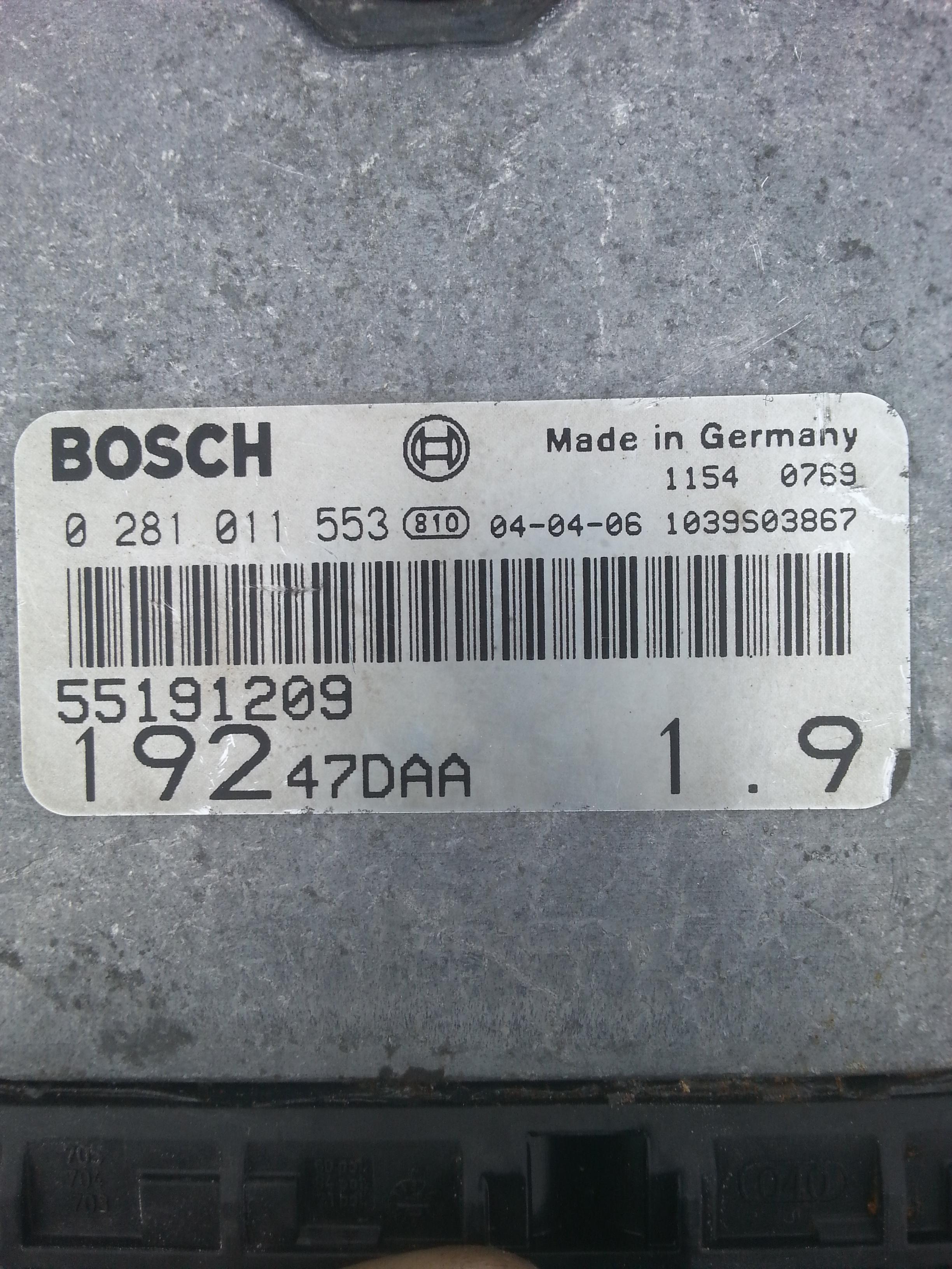

    Witam. Padł mi komputer w Stilo, problem jest taki, że jak wiadomo - auto nie odpala. Po podłączeniu na krótko nic go nie wykrywa, rozebrałem i miał ślady zalania (auto stało jakiś czas na polu bez maski). Wyczyściłem w myjce, ale nie pomogło. Teraz pytanie, czy da się i czy opłaca się go naprawić ? Czy lepiej kupić na allegro, a jeśli tak to czym się sugerować, bo zapewne będzie problem z immo itd. ?

    Kupić drugi, z tymi samymi numerami. Poszukać elektronika, zrobi klona, dopisze ,albo immo off.

  • #6 16606938
    Frizos
    Teraz jestem w pracy, to nie mam jak sprawdzić, ale jak wrócę do domu, to napiszę. Właśnie teściu mi podpowiada z tym zestawem, a czemu lepiej kupić czysty, niż zestaw ?

    KarizmoGSM
    Jak chcesz mam czyste komputery, podaj tylko nr komputera
    czysty ,wkładasz i pali.
    Zestaw ,musisz dodatkowo wymienić też stacyjkę ,body ,będzie migac przebieg po tych operacjach ,trzeba będzie zrobić osiowanie ,którego za pewne nie da się zrobić bo bedzie inna konfiguracja w nowym jak u ciebie itd.....

    Czyli mam rozumieć, że w czystym nie ma immo ? Nie trzeba też kombinować ze skrzynką bezpieczników itd ? Zajadę do domu to podam numerki.

    "Czysty" jest jak fabrycznie nowy - po podłączeniu sam się zsynchronizuje. Po synchronizacji IMMO nie będzie już "czysty" i by go użyć w innym samochodzie trzeba go będzie ponownie "wyczyścić".

    Masz taki? Jaka cena z wysyłką?

    Kupisz już za 30 do 50zł. Zrób klona (przelutuj eeprom) i zapali od strzała...
    Napisałeś że stary to trup ale pamięć na 90 procent jest ok...

    To spróbuje zrobić klona. Tylko który to eeprom na plycie?
    Jak nie zadziała, to kupie czysty.
