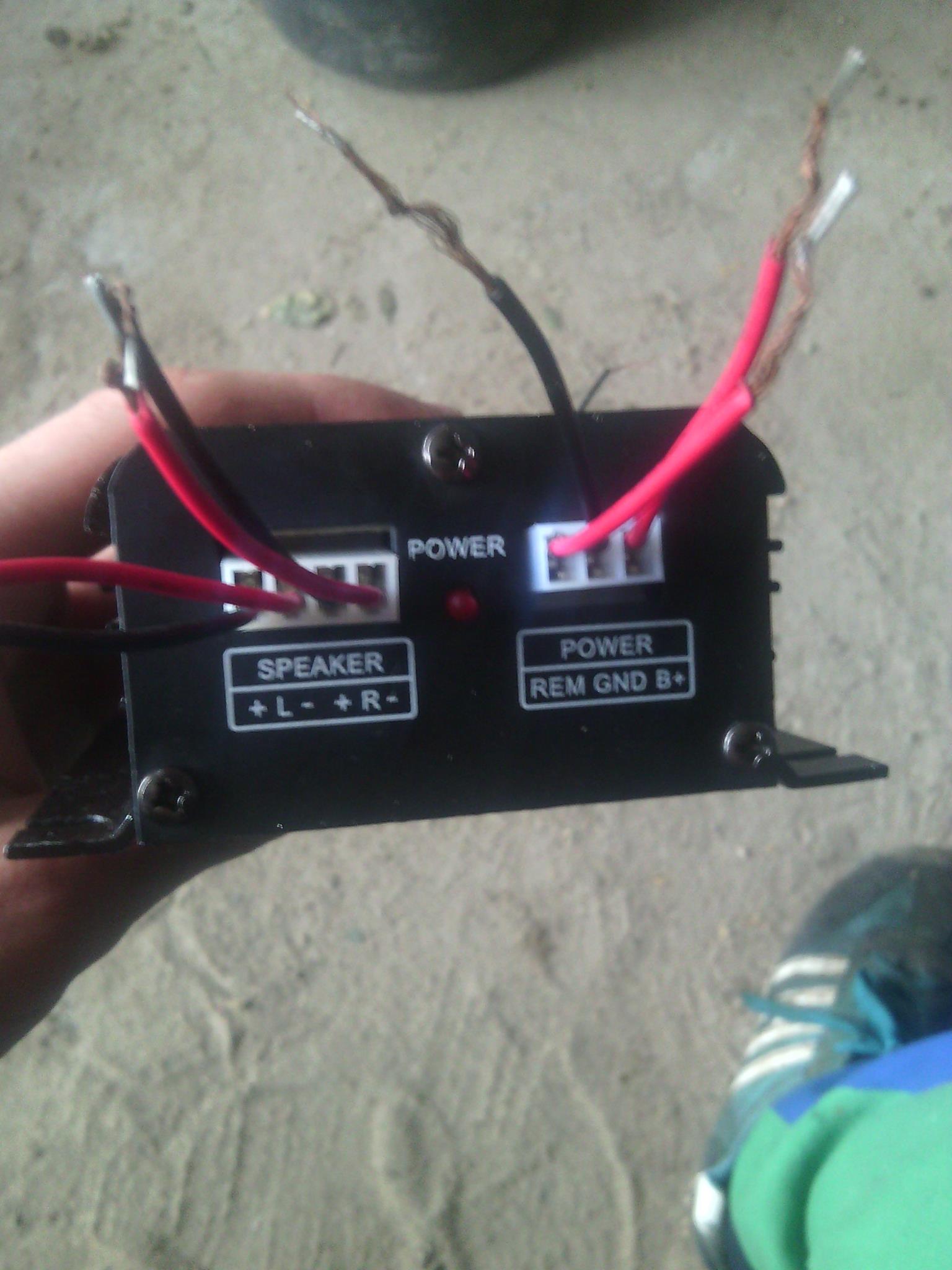

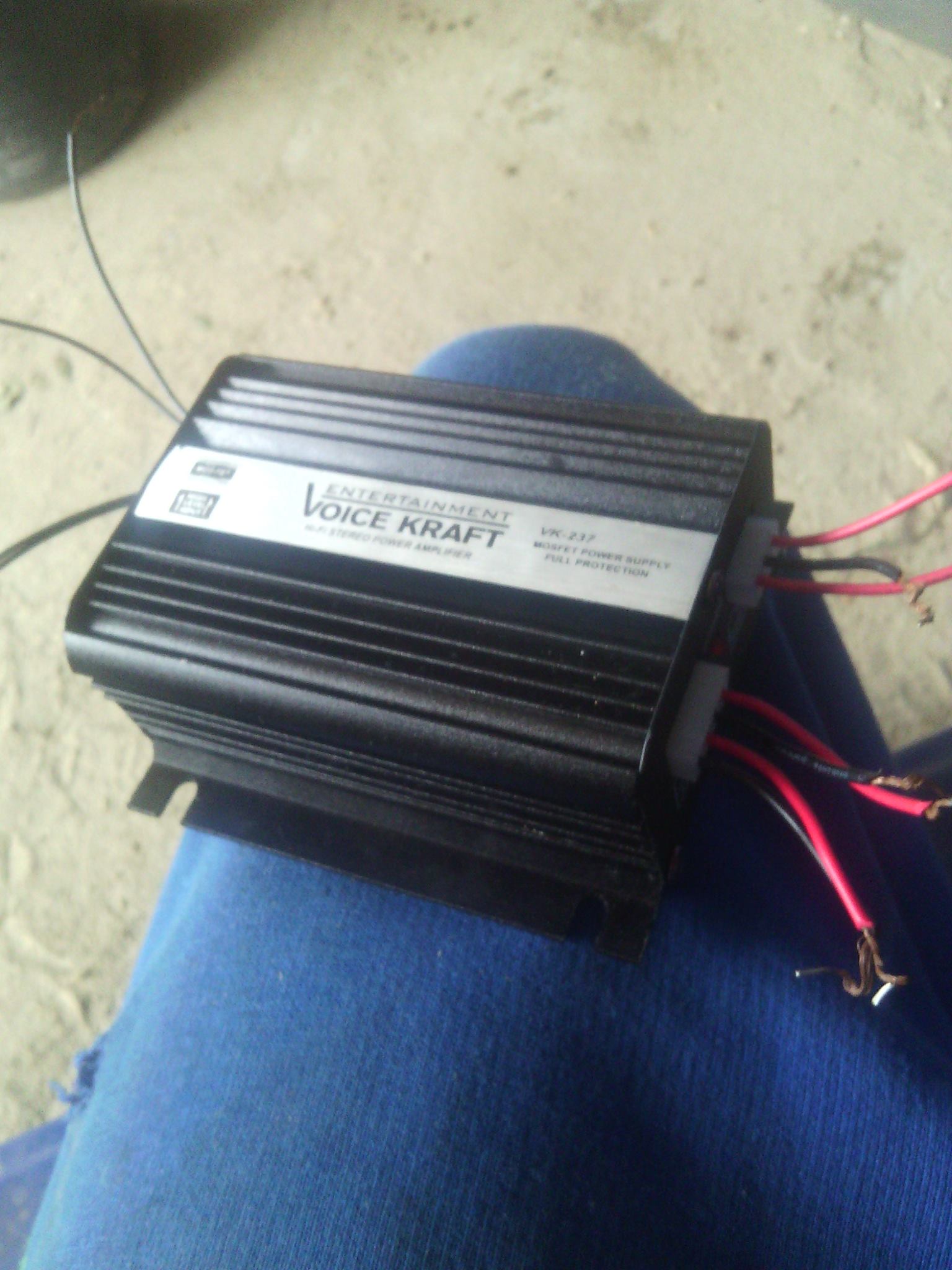

    Witam, w ostatni czasie zakupiłem sobie wzmacniacz samochodowy MOTOR STEREO 400W VK 237. Problem tkwi w tym, że gdy podłącze go do radia - nie ma żadnej różnicy dźwięku. Próbowałem podłączyć już chyba na wszelkie możliwe sposoby, świeci tylko kontrolka - gdy podłącze go pod akumulator - po podłączeniu głośników nic się nie dzieje, może wy wiecie co jest tym nie tak? Wzmacniacz MOTOR STEREO 400W V -Po podłączeniu wzacniacza nie ma różnicy dźwięku Wzmacniacz MOTOR STEREO 400W V -Po podłączeniu wzacniacza nie ma różnicy dźwięku Wzmacniacz MOTOR STEREO 400W V -Po podłączeniu wzacniacza nie ma różnicy dźwięku

  • #8 16604158
    adam_1991r
    Jest tam wszystko opisane. Kabel remote z radia podłączasz do kabla o oznaczeniu rem (czerwony). Do czarnych kabelków podpinasz kable które idą z radia do głośników. Do czerwono czarnych głośniki które mają być zasilane.

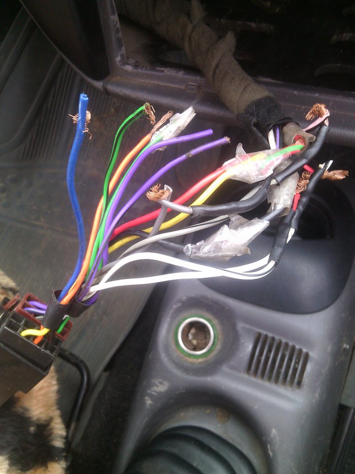

    No nie, wciąż nie mogę tego podłączyć - z radia wychodzą jakieś 3 niebieskie kable... Może mi to ktoś wytłumaczyć krok po kroku?
  • #10 16607767
    actin
    Poziom 34  
    Rozpiska na deklu radia. Albo podaj model

    Bartoszek1998 napisał:
    Jeśli chodzi o te kable "RCA" to nie,
    Jeśli nie RCA to należy podłączyć wejście kabli głośnikowych te czarne na trzecim zdjęciu.
  • #12 16607859
    Bartoszek1998
    Poziom 6  
    Proszę. Wzmacniacz MOTOR STEREO 400W V -Po podłączeniu wzacniacza nie ma różnicy dźwięku Wzmacniacz MOTOR STEREO 400W V -Po podłączeniu wzacniacza nie ma różnicy dźwięku
  • #13 16607864
    adam_1991r
    Albo ja jestem daltonistą albo tam jest jeden kabel niebieski a nie trzy jak pisałeś :P :D Podłącz go do wzmacniacza gdzie pisze REM
  • #15 16607981
    Bartoszek1998
    Poziom 6  
    Dobra, jeden kabel podłączony - jeden Czerwony (REM) do niebieskiego. A co z czarnym i drugim czerwonym?
  • #16 16607991
    rafbid
    Poziom 33  
    GND, masa
    B+, 12V
  • #17 16608093

  • #18 16608221
    Bartoszek1998
    Poziom 6  
    Dobra, podłączone - ale czemu nie ma różnicy dźwięku a ze wzmacniacza leci dymek? :/
  • #19 16608237
    adam_1991r
    Jak nie ma różnicy w dźwięku? Masz pod wzmacniacz podpięte głośniki? Jak tak to różnicy nie ma bo jak ci wcześniej pisałem te wzmacniacze to złomy i większość radiootwarzaczy gra tak samo albo lepiej.
  • #20 16608335
    Bartoszek1998
    Poziom 6  
    Kable idące z instalacji samochodowej od głośników są podłączone pod te czarne. A kable od głośników idące z radia są podłączone pod te czarno czerwone - i leci dym z kostki, wzmacniacza - ogólnie każdą możliwą dziurą.... :/ Ktoś jakieś pomysły?
  • #21 16608363
    rafbid
    Poziom 33  
    Pewnie wzmacniacz jest uszkodzony.

  • #24 16608385
    Bartoszek1998
    Poziom 6  
    No to jednym słowem, rozp*** wzmacniacz... A jest możliwość że źle podłączyłem głośniki i dlatego leci dymek?
  • #25 16608386
    rafbid
    Poziom 33  
    Masz możliwość rozkręcić wzmacniacz i zajrzeć do środka?

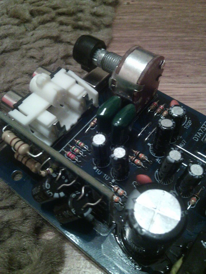

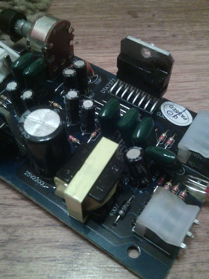

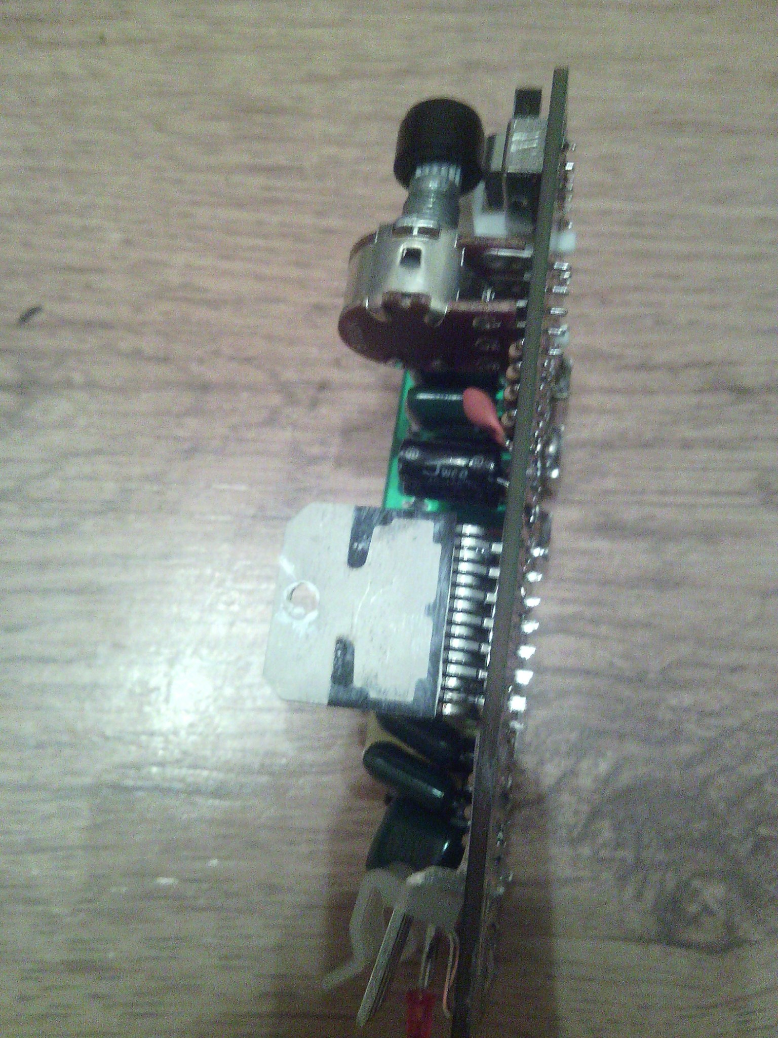

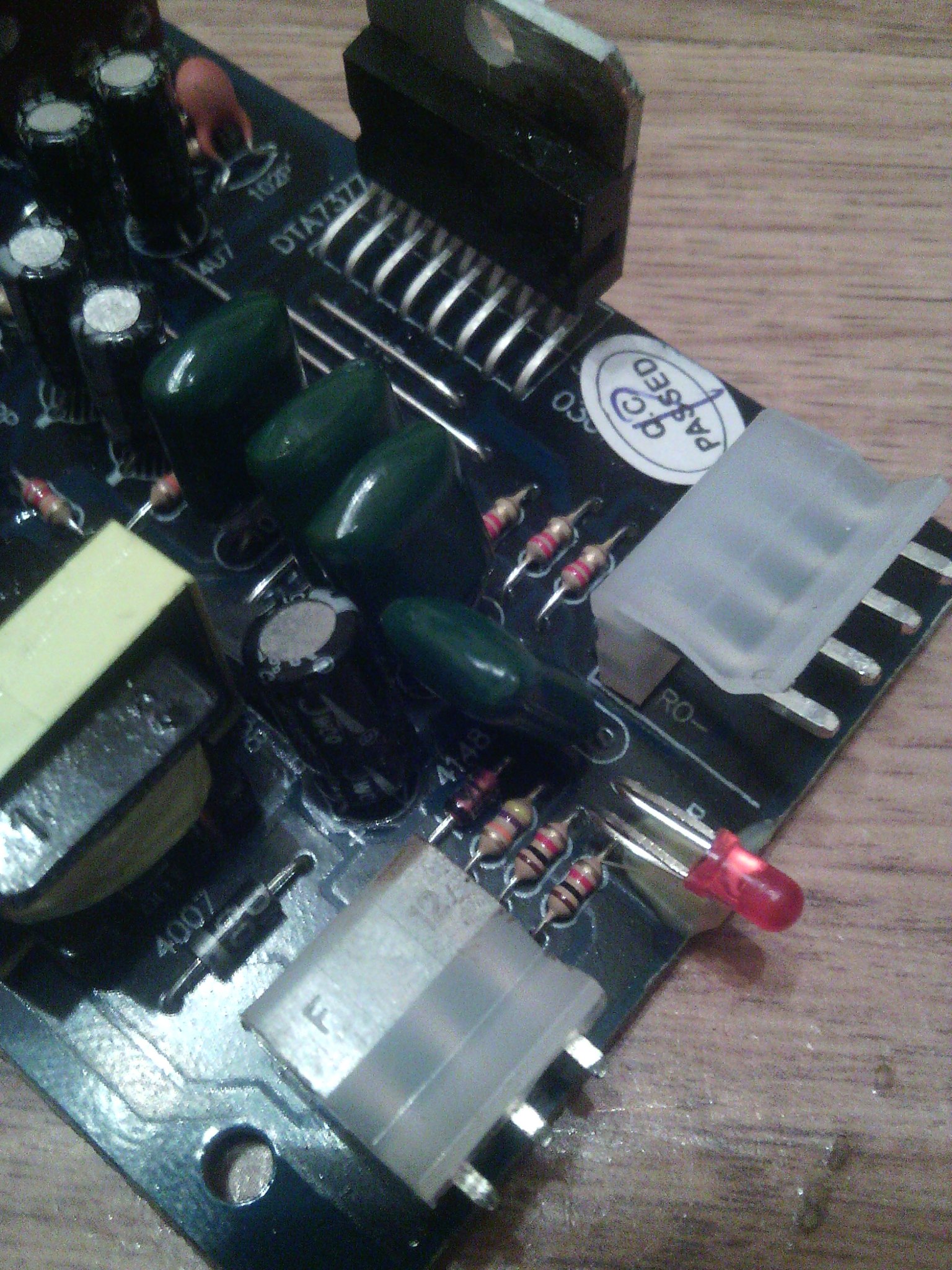

    Tak wygląda to od środka...
  • #27 16608528
    actin
    Poziom 34  
    Poszukaj nadtopionych elementów, spuchnietych kondensatorów.

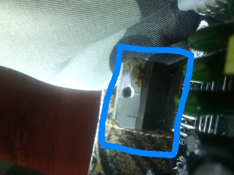

  • #28 16608561
    Bartoszek1998
    Poziom 6  
    To się takie „opalone" coś białego na tym jest (bez skojarzeń XD) jakby klej... Czy coś.
  • #29 16608604
    actin
    Poziom 34  
    Pokaż te opalenie. I zczytaj oznaczenia i tu napisz
  • #30 16608935
    Bartoszek1998
    Poziom 6  
    Proszę. Wzmacniacz MOTOR STEREO 400W V -Po podłączeniu wzacniacza nie ma różnicy dźwięku ,
    Niestety, nie mogę tam nic rozczytać... Jest jakieś 82 i jakiś napis ale nie mogę rozczytać.
