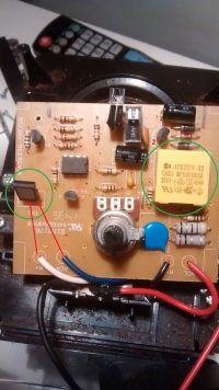

    Mam problem z młynkiem do kawy, mianowicie po włączeniu go młynek bardzo powoli rozkręca się do obrotów a i tak mam wrażenie, że kręci się wolniej niż przed wystąpieniem usterki.
    Wolny start młynka do kawy De'Longhi KG79 - niskie napięcie idące do silnika
    Cały układ prezentuje się jak na zdjęciu z załącznika.
    Moje podejrzenia padają na triak, który tak jak na rysunku jest połączony bezpośrednio z zasilaniem. Natomiast jest to dla mnie dziwne, bo napięcie na silniku po włączeniu młynka stopniowo rośnie od 0 do około 120-130 V (silnik ma oznaczenia na 230 V), przy czym mierzone to jest multimetrem. Po zmostkowaniu silnika bezpośrednio do zasilania odpala aż miło.
    Proszę o poradę czy wadliwy triak może dawać takie objawy, a jeśli nie, to gdzie indziej na tej płytce ewentualnie mogę szukać wadliwego komponentu.
    Miałem jeszcze myśl, że to kondensator na zdjęciu nr 2 jest walnięty, ale wydaje mi się to mocno wątpliwe...
    Silnik młynka jest oczywiście na prąd zmienny.
    Będę wdzięczny za wszelkie rady i sugestie. Jeśli mam coś pomierzyć, potrzebna jest większa ilość informacji, będę działał. :)

    Jeśli przedstawiony na zdjęciu potencjometr na płytce służy do regulacji prędkości, to może on się zużył. Pomierz go.
  • Poziom 4  
    Potencjometr ustawia czas mielenia. Prędkość powinna być stała i nigdzie nie ustawialna.

    Może ponieważ w przeciwięstwie do tyrystora jest to element dwukierunkowy. Podaj symbol tego układu scalonego oraz zdjęcie od strony druku.

    Oznaczenie elementu to
    BT134-600E

    @chudy901, chodzi o symbol tego ośmio_pinowego układu scalonego.

    Układ to
    12F508
    IP(W kółku e3)905
    1423
    Pan google mówi, że to prosty mikrokontroler.. co nie wróży nic dobrego bo do kodu to się raczej nie dostanę ;/

    Można by jeszcze przetestować ten triak. Wystarczy, że w miejsce silnika podłączysz zwykłą żarówkę z połączoną szeregowo z nią diodą prostowniczą np. 1N4007 i włączasz. Później odwrotnie podłączasz tą diodę i ponownie włączasz. Jeśli żarówka świeci w obu przypadkach, to triak przewodzi w obu kierunkach. Co do zaznaczonego kondensatora to podejrzewam, że jest on podłączony równolegle do zasilania, więc służy tylko do poprawy współczynnika mocy (kompensacji mocy biernej) i nawet bez niego byłoby wszystko ok. Tak jak @gumisie wspomniał, mógłbyś dodać zdjęcie drugiej strony płytki.

    Wolny start młynka do kawy De'Longhi KG79 - niskie napięcie idące do silnika Dorzucam zdjęcie płytki z tyłu, opisałem część elementów co gdzie jest, może to będzie bardziej pomocne. Niestety dysponuję tylko zaawansowanym programem PaintCAD stąd takie radosne kreski.
    Co do triaka.. Wydaje mi się, że to, że puszcza napięcie w obie strony musi występować, skoro silnik jest na prąd zmienny, chyba, że nie rozumiem zagadnienia....

    Na początek wymieniłbym te dwa kondensatory elektrolityczne, mogły np. "wyschnąć", efektem czego może być zbyt niskie napięcie sterujące G triaka.

    Wygląda na to, że z tym kondensatorem to się pomyliłem. On, 3 diody nad nim (w tym jeden zener), niektóre rezystory pod nim i kondensator elektrolit. nad tymi diodami tworzą zasilacz beztransformatorowy dla całego układu. Jak już wymieniasz elektrolity to lepiej będzie jak wyżej wymieniony dasz wyższej pojemności z 2 powodów: po pierwsze wtedy zasilanie układu będzie jeszcze stabilniejsze, a sam kondensator będzie mniej się nagrzewał i dłużej pożyje. Po drugie @chudy901 widzę, że też jesteś z Wrocławia, kupowałem jakiś czas temu kondensator elektrolityczny 4,7uF 400V w axel electronics na ul.Dworcowej i zastanawiałem się czy nie wziąć większego. Sprzedawca zapewnił mnie wtedy, że elektrolity mają 25% tolerancji i go wziąłem. W domu go zmierzyłem i co? Miał 4uF.

    Spróbuję z tymi kondesatorami. może rzeczywiście triak ma za mały sygnał, żeby się w pełni "otworzył"

    Nie próbuj lecz wymień. Sprawdź również napięcie na pin. 1 mikrokontrolera (VDD +5V), B Q2 i rezystorze 750Ω tak przed jak i po wymianie tych kondensatorów.
