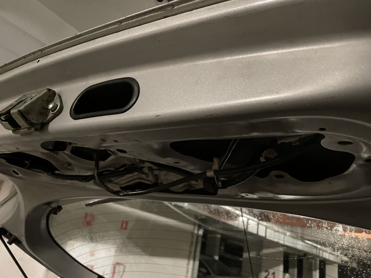

    Cześć,
    koledzy, problem jest taki - w mojej świeżo kupionej Yarisce I nie działa zamek bagażnika - po prostu klucz jakby nie pasował. Poprzednia właścicielka twierdzi, że kiedyś coś się z nim działo aż przestał całkowicie reagować. No nie ważne, jest jak jest.
    W aucie jest zainstalowany alarm firmy trzeciej, mam więc zamek centralny.
    Nie mogę znaleźć nigdzie oferty sprzedaży zamka z kluczem, żeby go po prostu podmienić w bagażniku, dlatego naszła mnie myśl, że może uda się podłączyć istniejący system centralnego zamka również do klapy? Jest to realne? Co będzie mi potrzebne?
    To moje pierwsze auto, jestem totalnym laikiem, więc proszę mówić jak do idioty ;)

    Pewnie, że byłoby lepiej rozruszać wkładkę - ale nie rusza za cholerę. Smarowałem, kręciłem, wciskałem, błagałem o litość... Nic. Po prostu tak, jakbym do zamka wkładał zły klucz. Podejrzewam, że poprzedni właściciele wymienili klapę i nie chcieli się przyznać - dlatego faktycznie klucz nie pasuje.
    Co do Twojego pytania czy klapę otwiera kluczyk czy klamka - szczerze nie mam pojęcia co odpowiedzieć. Powinno działać to tak, że do wkładki wciskam kluczyk, przekręcam żeby odkluczyć, a następnie wciskam palcem wkładkę żeby otworzyć sam bagażnik. Zamykanie to po prostu przekręcenie kluczyka, co u mnie jest niemożliwe, dlatego auto stoi ciągle z otwartym bagażnikiem... Dlatego muszę znaleźć jakikolwiek sposób na zamknięcie go.
    Tak sobie teraz myślę - skoro siłownik to po prostu silniczek, to może byłoby opcją najbardziej banalną, ale i najprostszą, a przynajmniej działająca... Żeby dokupić siłownik i po prostu ręcznie podłączać go do prądu żeby zamknął lub otworzył zamek? Lepsze to niż nic, ale czy ja w ogóle dobrze rozumiem zasadę działania tego wynalazku? Bo nie chodzi mi nawet o żadną automatyzację tego, a po prostu o jakąkolwiek możliwość zamknięcia zamka.
    A jeśli dobrze to zrozumiałem to mógłbym to jakoś zrobić i później np zaprogramować jakiś prosty pilot na Arduino.
    W załączniku zdjęcie z internetu. Mój zamek, czy jak nazwać tą część, wygląda właśnie tak, tylko bez przewodu. Czy ten przewód to właśnie kabel od siłownika, który ktoś miał wbudowany fabrycznie?

    Hmmm spróbuję wieczorem tricku z podgrzewaniem, choć wersja z wymienioną klapą bagażnika wydaje mi się najbardziej prawdopodobna. WD40 w każdym razie nie pomagał.
    A co Panowie sądzicie o tym luźnym pomyśle na zamontowanie uniwersalnego siłownika i uruchamianie go w pożądanym momencie w jakikolwiek sposób (ręcznie lub zaprogramować to po swojemu)? Ma to sens, tzn. czy dobrze rozumiem prostotę działania siłowników uniwersalnych?
    No i pytanie zasadnicze - czy ja jakoś mogę podłączyć się do prądu auta, żeby mieć zasilanie dla tego mojego ewentualnego własnorobnego "elektrycznego zamka"?

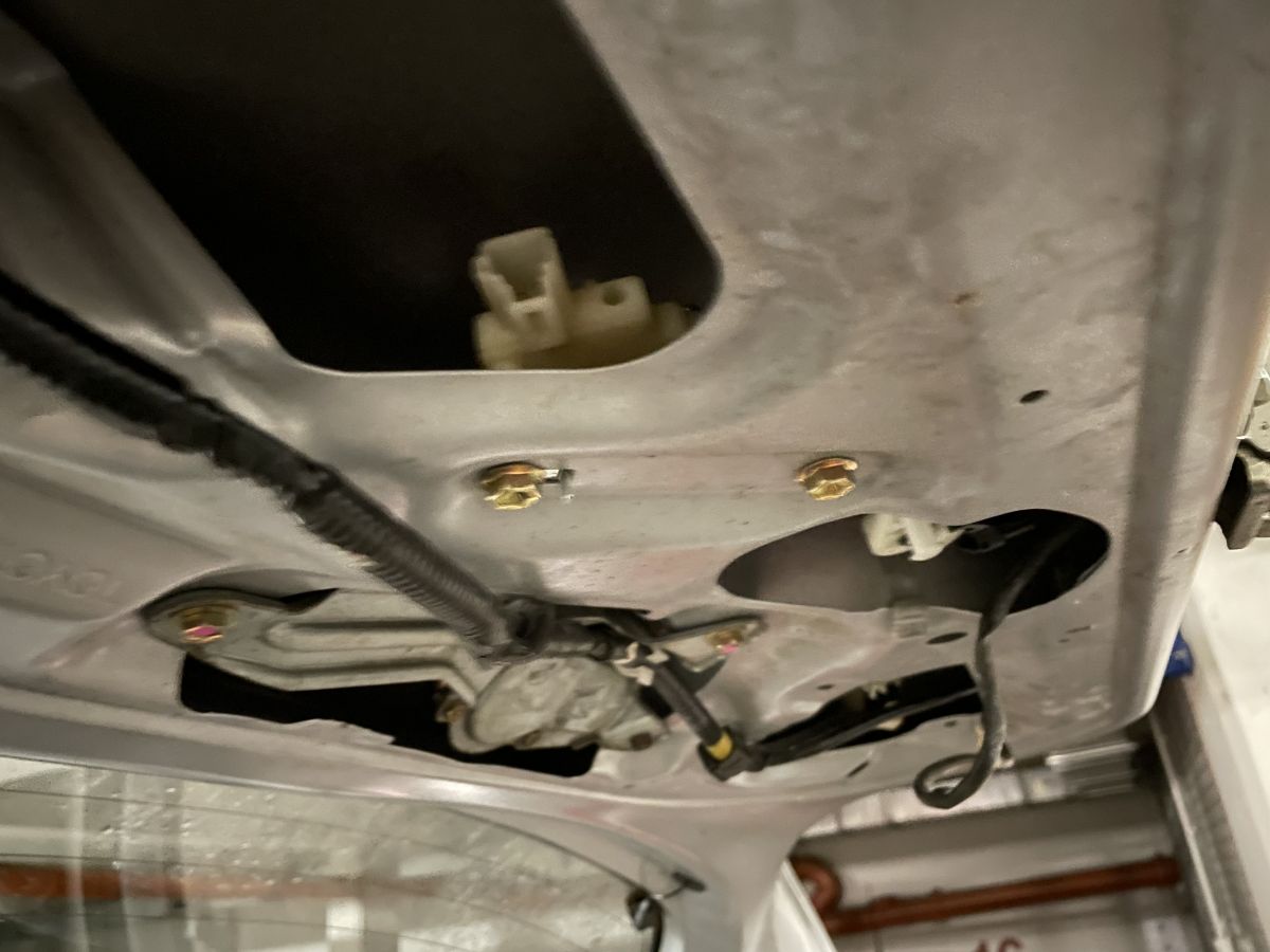

    Panowie, teraz to mi wstyd.
    W końcu się zabrałem do tego, żeby w ogóle zobaczyć jak to wygląda od wewnątrz. Okazało się, że cały ten mechanizm jest zasłonięty plastikową osłoną. Wystarczyło ją odczepić, żeby zobaczyć taki oto piękny widok...
    Toyota Yaris I - Wymiana/podłączenie zamka klapy bagażnika
    A co na nim widać? Oczywiście pomijając, że faktycznie jest to banał, bo szkic z PDFa pokazuje faktyczny otwór z dostępem do zamka (a nie przekrój klapy bagażnika, jak sądziłem, czyli coś, do czego muszę się dostać w jakiś inny sposób... :D), to widać tutaj... Zainstalowany siłownik! :D co więcej, siłownik działa razem z resztą centralnego w aucie. Siłownik po prostu z jakiegoś powodu jest odczepiony od zamka. I tyle. Zamiast kombinować i wysilać się do proszenia o pomoc na forum wystarczyło spojrzeć co mam od wewnątrz. Choć nie ukrywam, że Wasze wskazówki i szkic w PDF dużo mi pomogły, bo rozumiem już działanie tego mechanizmu, bo i tak nie wiedziałbym na co patrzę.
    Teraz pozostało tylko przykręcić siłownik do zamka i sprawdzić, czy działa. Brakuje tylko blaszki, ale to już pikuś.
    Dziękuję jeszcze raz wszystkim za porady - w razie problemów będę się jeszcze odzywał, w razie powodzenia też się pochwalę :)
    Jeszcze gwoli ścisłości - sam siłownik w pozycji zamknięcia (więc i kluczyk, gdyby wkładka była sprawna) przesuwa plastik, który blokuje wduszenie wkładki - w ten sposób zamykany jest bagażnik. To tak gdyby ktoś miał kiedyś zagwozdkę jak to powinno działać.
