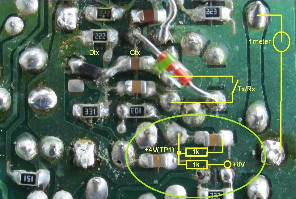

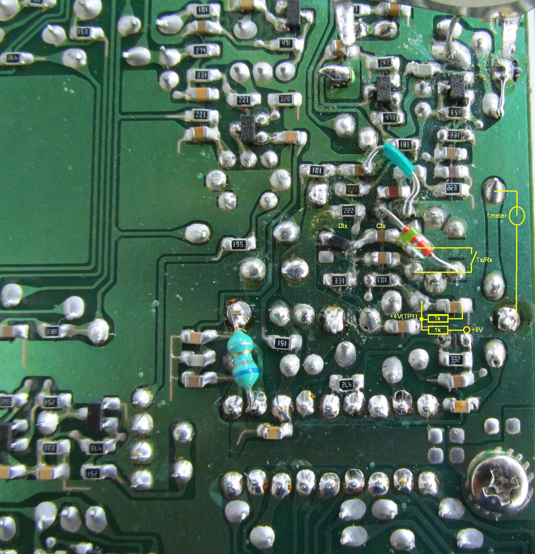

    Hektar Zahler
    Poziom 34  
    Cewka L401 to jest połączenie dwóch cewek ze starego unidena z VCO na dwóch cewkach. Nie potrzeba żadnego cudotwórcy, tylko wystarczy zrozumieć tę starą konstrukcję i wszystko w temacie. Na foto zaznaczyłem co potrzeba, aby zrobić VCO test w Unidenie smd: rezystory ustawiają TP1 na wymagany środek, przełącznik symbolizuje obwód diodą pin, a tuż po prawej miejsce wpięcia częstościomierza. Jak jest podejrzenie uszkodzenia obwodu z diodą Dtx, to należy usunąć pojemność Ctx, zaś przełączenia VCO z odbioru na nadawanie (i odwrotnie) dokonywać ręcznie wyłącznikiem. Wszystko ładnie widać na schemacie starego Unidena, tylko tutaj jest to po prostu konstrukcyjnie uproszczone. Czas potrzebny to max 5 minut i ani sekundy więcej.
    Uniden PRO 510XL - Nie nadaje, jak go zmusić do nadawania.
    Orientacyjne częstotliwości testowe w takim układzie ok. 17MHz (wyłącznik rozwarty - 0dbiór) i ok. 28MHz (wyłącznik zwarty - nadawanie).
    Jak po zestrojeniu/naprawieniu co zepsute tym sposobem PLL nie zaskakuje, to jest jej uszkodzenie samej w sobie.
    ps.
    Cewki obie razem chodzą na odbiorze podczas gdy jedna z nich to tylko nadawanie.
    Odbiór działa to L401 jest OK.
    Tutaj - klik na linka - dwa typowania co do diody.
    Mówię tak, bo i tak nikt nie wie co to za element, ale za to kiedyś gdzieś na FO zapodałem jej wartości rzeczywiste.
