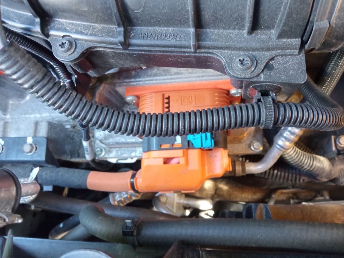

    Zdjęcia komory silnikowej. Jaką moc mają silniki w Zoe? Nie musi być dokładna wielkość. Orientacyjnie.

    Tabliczka z symbolem silnika

    Masz silnik w wersji R .
    Co do mocy generowanej przez silnik to ona zalezy nie tylko od stojana wirnika wyłacznie ale również od inwertera i softu .
    Z samych numerów częsci nie rozpoznasz wersji mocowej. Odczytasz to zazwyczaj za pomoca CLIP-a ( chociaz być może uda się za pomoca ddt4all lub CanZE. Najwięcej powie Ci numer VIN - ale te informacje dostaniesz tylko w ASO.
    Od roku 2017 silniki w wersji R były wypuszczane w nastepujących wersjach
    R90 - 68kW czyli 90 KM
    R110 - 80kW czyli 109 KM
    R135 - 100kW czyli 135 KM
    Czy gniazdo ładowania masz już reż jako CCS2 ?
