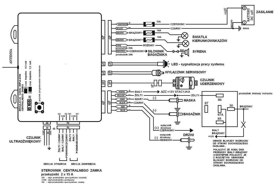

    Alarm model GMS AMC 500.
    Schemat:gms amc-500 - Nie odpala, prawdopodobnie odcina zapłon - błąd alarmu?
    Auto zgasło po około minucie od odpalenia. Odłączenie akumulatora / odłączenie centralki alarmu / odłączenie przekaźnika / ponowne podłączenie itp. nie pomogło.
    Kręci i nie odpala.
    Co zrobić aby się upewnić czy to alarm / odpalić auto?

    Na przekaźniku zewrzeć przewód który jest rozłączany (ze styków 30 oraz 87A), lub zabrać przewód z pinu 30 ale pozostałe zostawiając podłączone do przekaźnika. Dla pewności możesz podesłać zdjęcie podłączenia wyprowadzeń przekaźnika.

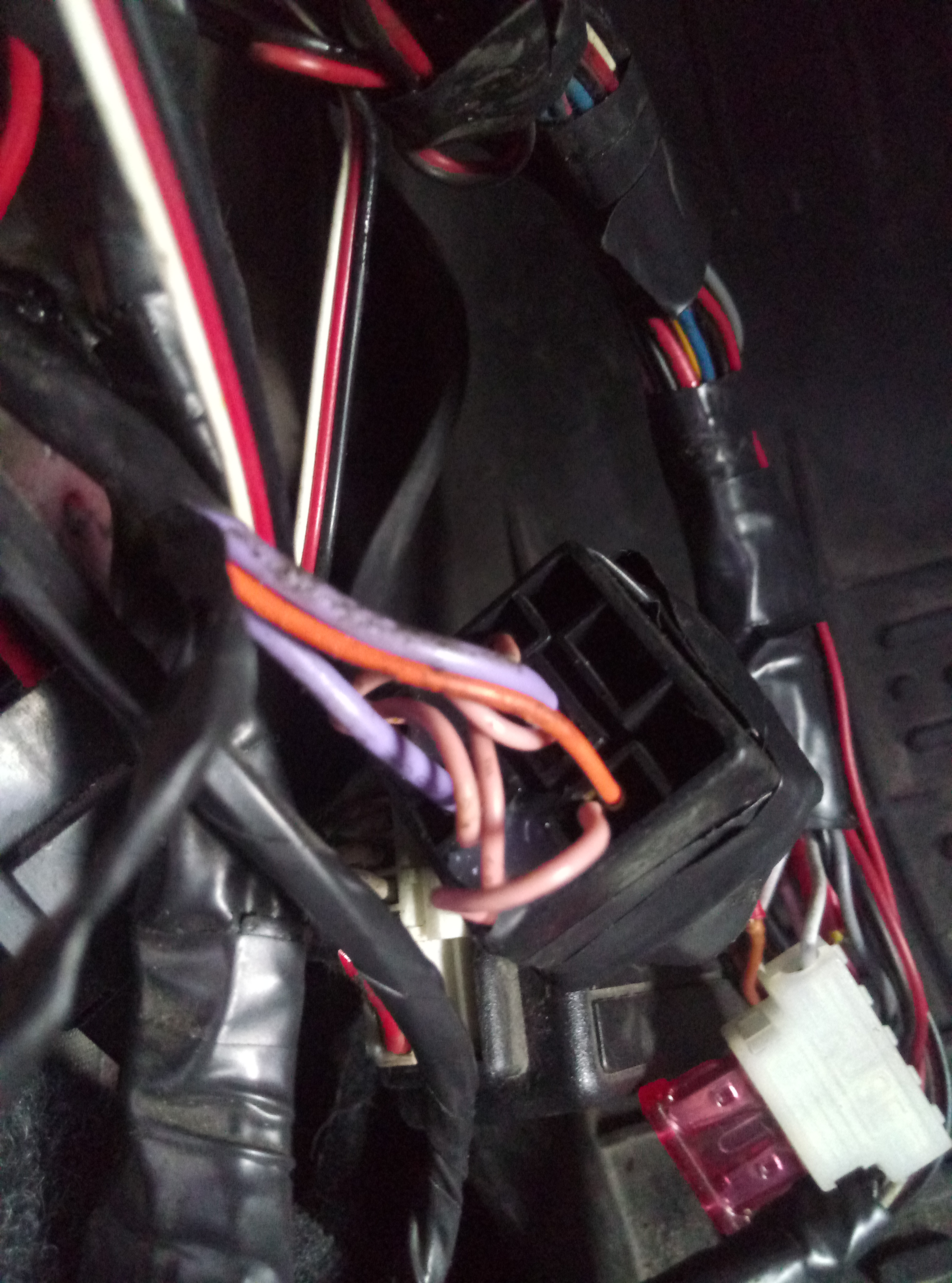

    Na ten moment mam tylko takie foto

    Jak wyjmiesz przekaźnik z podstawki to będziesz miał opisane wyprowadzenia. Zrób tak jak pisałem i zobaczysz czy auto zapali.
