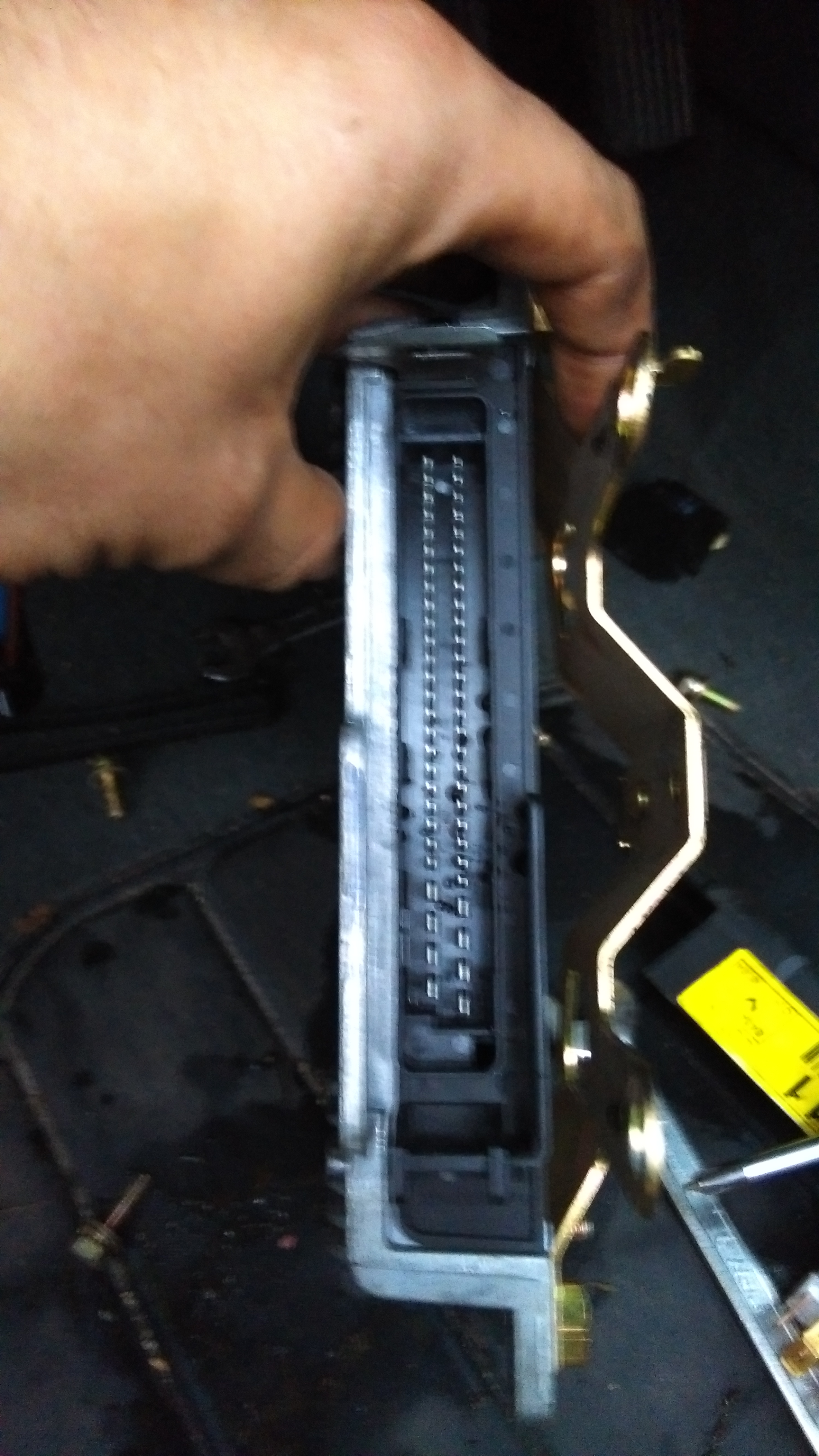

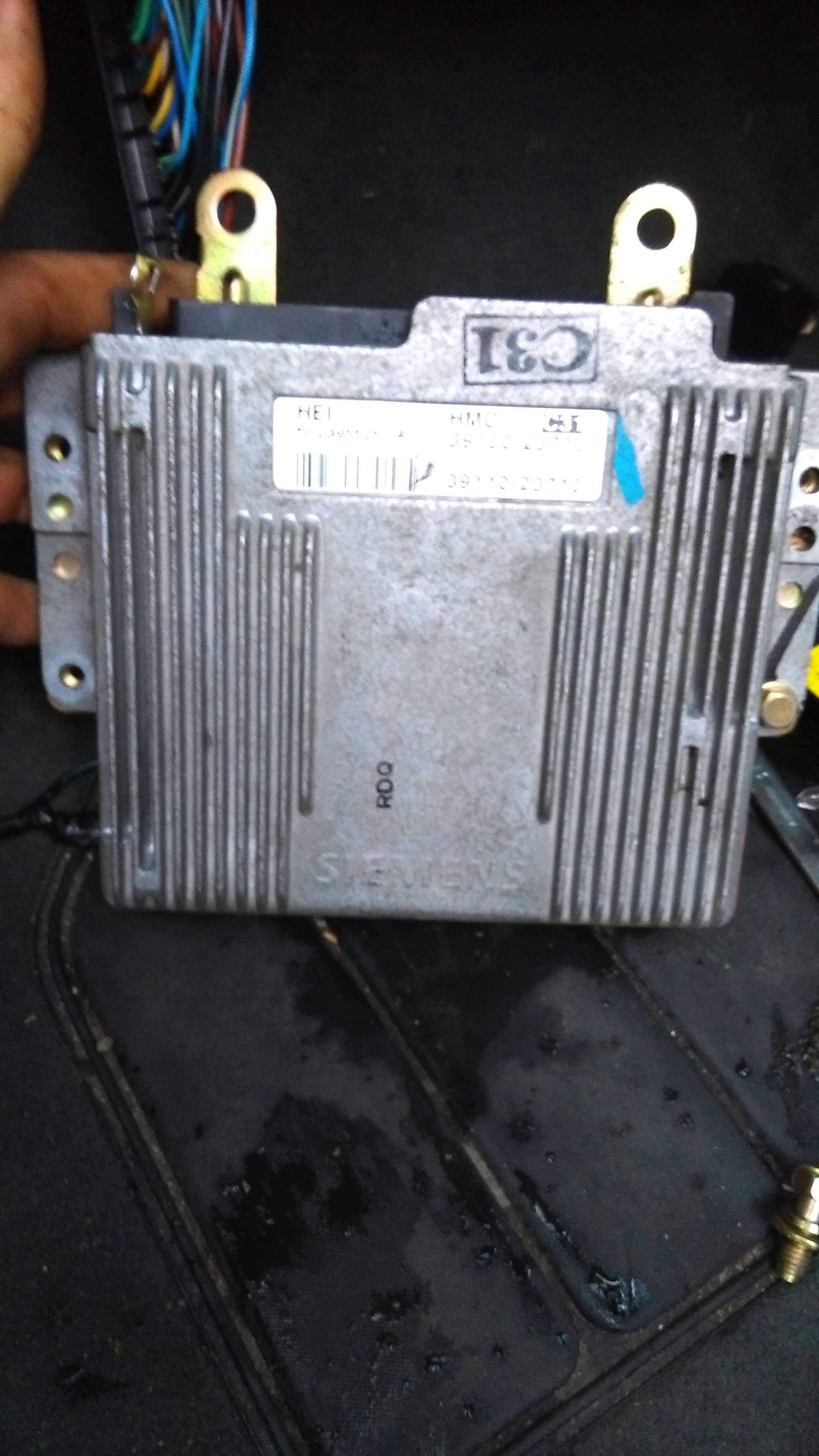

  • #4 16611478
    spinacz
    Kolego chyba mogłem wprowadzić Cie w błąd bo ja mam na schemacie chyba inny sterownik niż ty masz w aucie.
    Wrzuć jego foto i foto złącza ECU jak możesz.
