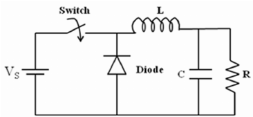

    Prosilbym o wytlumaczenie jednej rzeczy, nigdzie nie moglem znalezc rzetelnej odpowiedzi w internecie
    Czemu w silnikach trojfazowych prad fazowy przy rozruchu moze byc kilkukrotnie wiekszy od pradu DC dawanego przez kontroler?
    Duzo ludzi przytacza analogie ze silnik dziala jak przetwornica step-down ale nie moge zrozumiec w jaki sposob skoro nie ma wszystkich wymaganych elementow na wyjsciu (kondensatora i diody) sa tylko same cewki silnika i klucze zalaczajace. Niektore sterowniki (na ogol wektorowe) potrafia nawet niezaleznie regulowac prad pobierany DC oraz maksymalny prad fazowy. Czy tylko sterowniki wektorowe to potrafia? Jesli tak to czemu?
    Znam dokladnie zasade dzialania sterownikow skalarnych i wektorowych i samemu je budowalem oraz programowalem wiec prosilbym o nie przytaczanie linkow z wikipedii. Dziekuje z gory

    #4 16614331
    bonanza
    Spec od Falowników
    Diody i klucze są oczywiście w module IGBT. Kondensatora nie trzeba - mimo, że napięcie na wyjściu falownika jest siekane, to prąd cewek jest gładki.

    Czyli patrzac na schemat zwyklej przetwornicy step-up
    Dlaczego prąd fazowy w silnikach 3-fazowych przy rozruchu jest większy od prądu DC?
    Rozumiem ze uzywamy gornego klucza i diody z dolnego zamknietego klucza (IGBT lub mosfeta) ok rozumiem dzieki :D
    Kolejne pytanie: Przy lepszych falownikach wektorowych mozna ustawic prad fazowy na 2.5 raza wiekszy niz prad nominalny DC plynacy ze zrodla zasilania. Mowi sie wtedy o 250% nominalnego momentu rozruchowego. Ale falowniki niewektorowe do silnikow ACIM albo kontrolery do BLDC trapezowe nie maja nawet czujnikow pradu na przewodach fazowych silnika czyli falownik nie jest w stanie go w zaden sposob zmierzyc i ograniczyc. Wychodziloby ze przy momencie rozruchu wystepuja tam gigantyczne prady fazowe ktore przy duzym obciazeniu moglyby spalic kontroler. Czy nie ma tam zadnych ograniczen?
