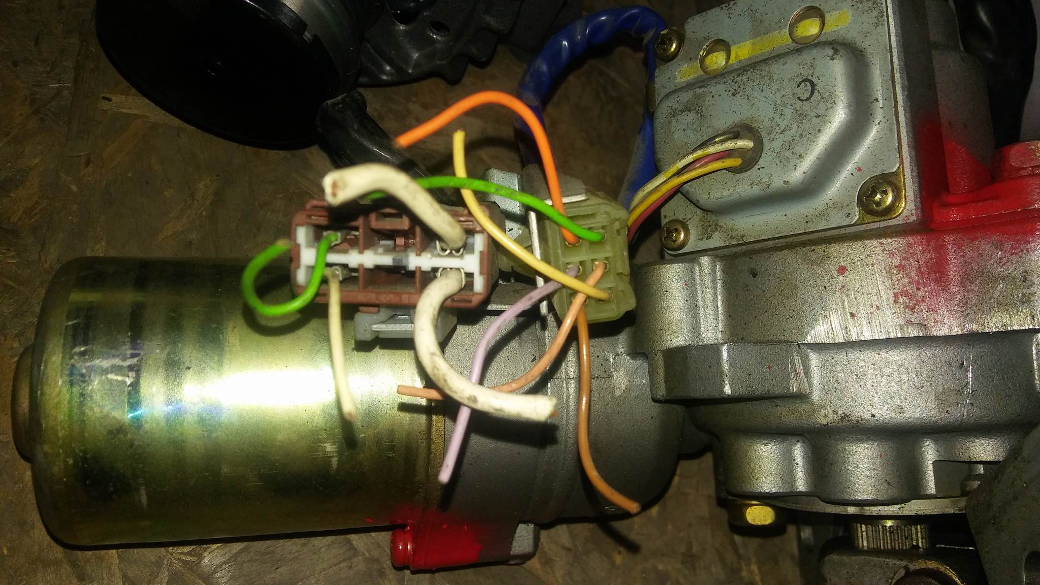

Renault Twingo 1 - Jak podłączyć wspomaganie kierownicy? Opis wtyczek brązowej i białej

    Zdobądź złącze sterownika to podepniesz zgodnie z kolorami.

    Witam.Wedle zdjęcia to będzie tak;górny biały od prawej (gruby) do pinu pierwszego sterownika mniejszej kostki,drugi gruby biały do pinu trzeciego mniejszej kostki,zielony przewód pin pierwszy większej kostki,przewód cienki biały pin dziewiąty większej kostki.To była kostka brązowa.Kostka biała;wszystkie przewody do większej kostki sterownika;pomarańczowy pin 14,zielony pin 6,fioletowy pin 13, różowy pin 5,brązowy pin 12,żółty pin 4.

    Potrzebny jest sterownik wspomagania.

    Pewnie tak tylko że ja zrobiłem Ci rozpiskę według własnych schematów.A jak to wygląda u Ciebie chcesz dołożyć bo nie miałeś wspomagania?

    Nr. renault-8200090112
    Bez problemu do dostania na znanym serwisie aukcyjnym za kilkadziesiąt złotych.
