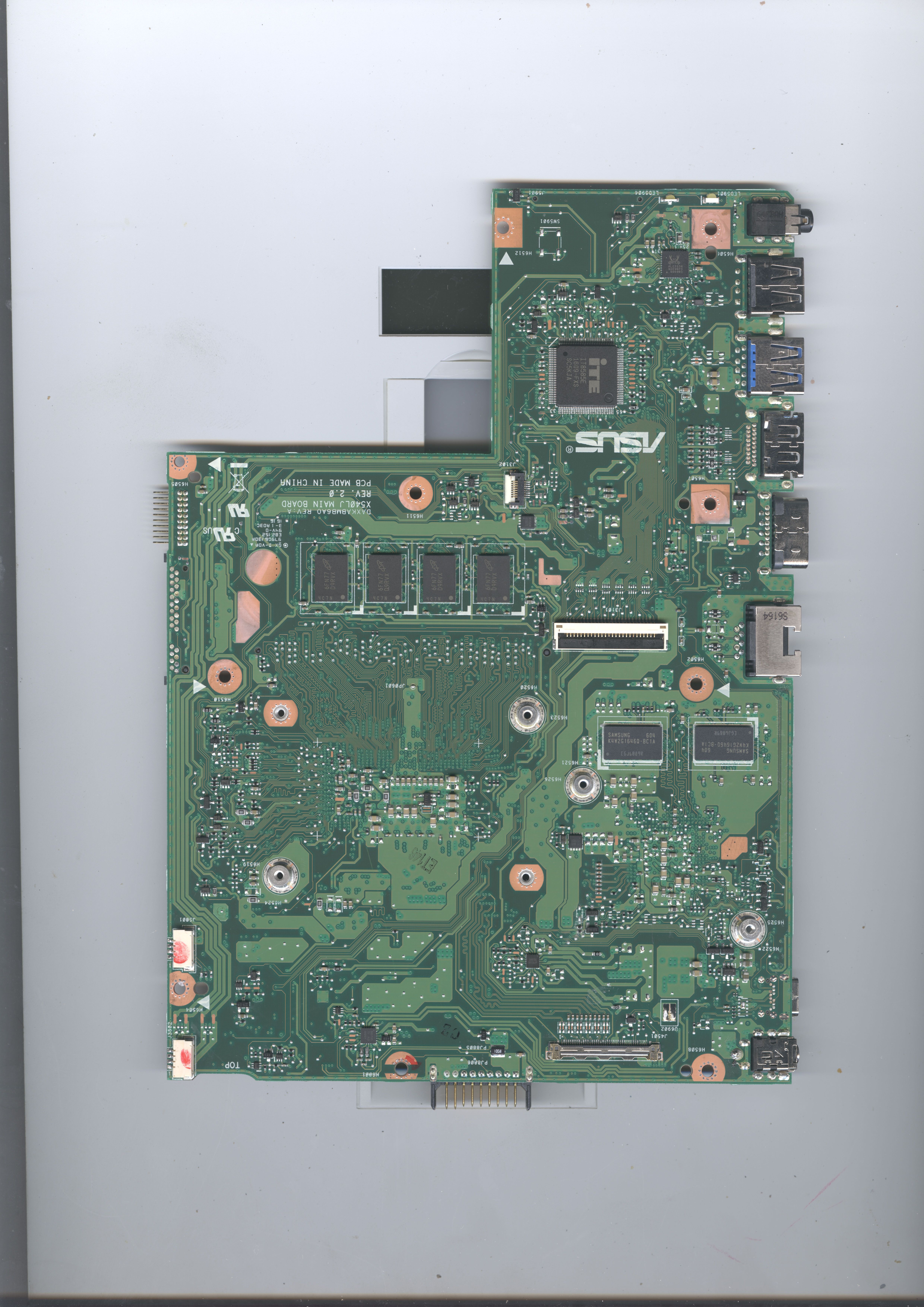

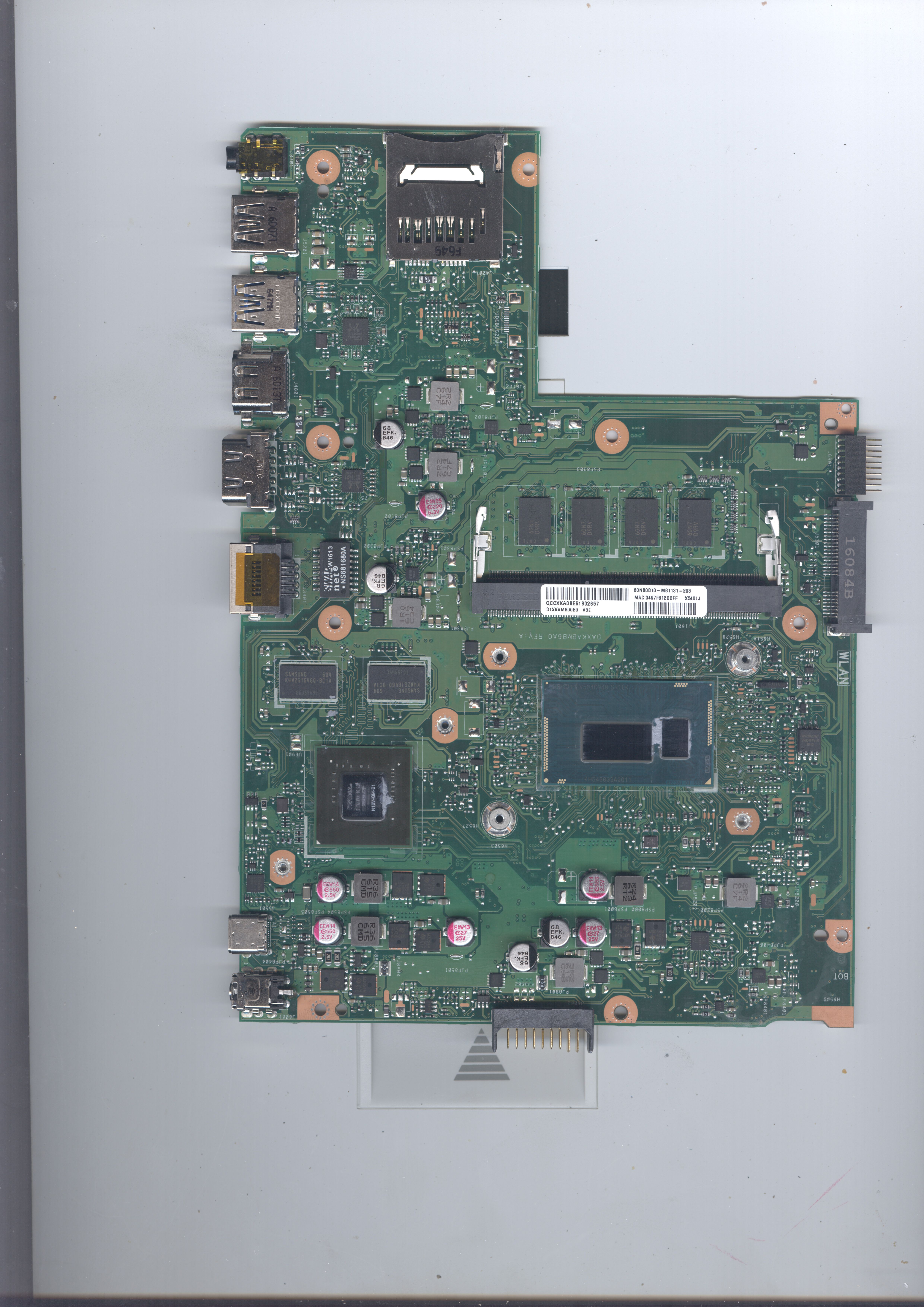

    Jeśli masz Asus x540lj ( to na płycie powinny być napisy: x540lj rev2.1)
    - czasem płyta ma rev.2.0
    Foto obu stron płyty poniżej , pokaż gdzie "dokładałeś" ten RAM
    Asus x540l - Laptop nie uruchamia się po dodaniu 8GB RAM DDR3 1600 MHz
    Nie ma SM na ten model, jest gdzieś boardview .
    BQ 24735
    cpu i3-4005U, lub mu podobne
    kbc IT8585e
    RAM na nim "reguluje się strapami_padami" , jak nikt nie wie
    Jedyna metoda to porównanie foto. PŁYTY MoBo : tej z RAM i tej bez RAM

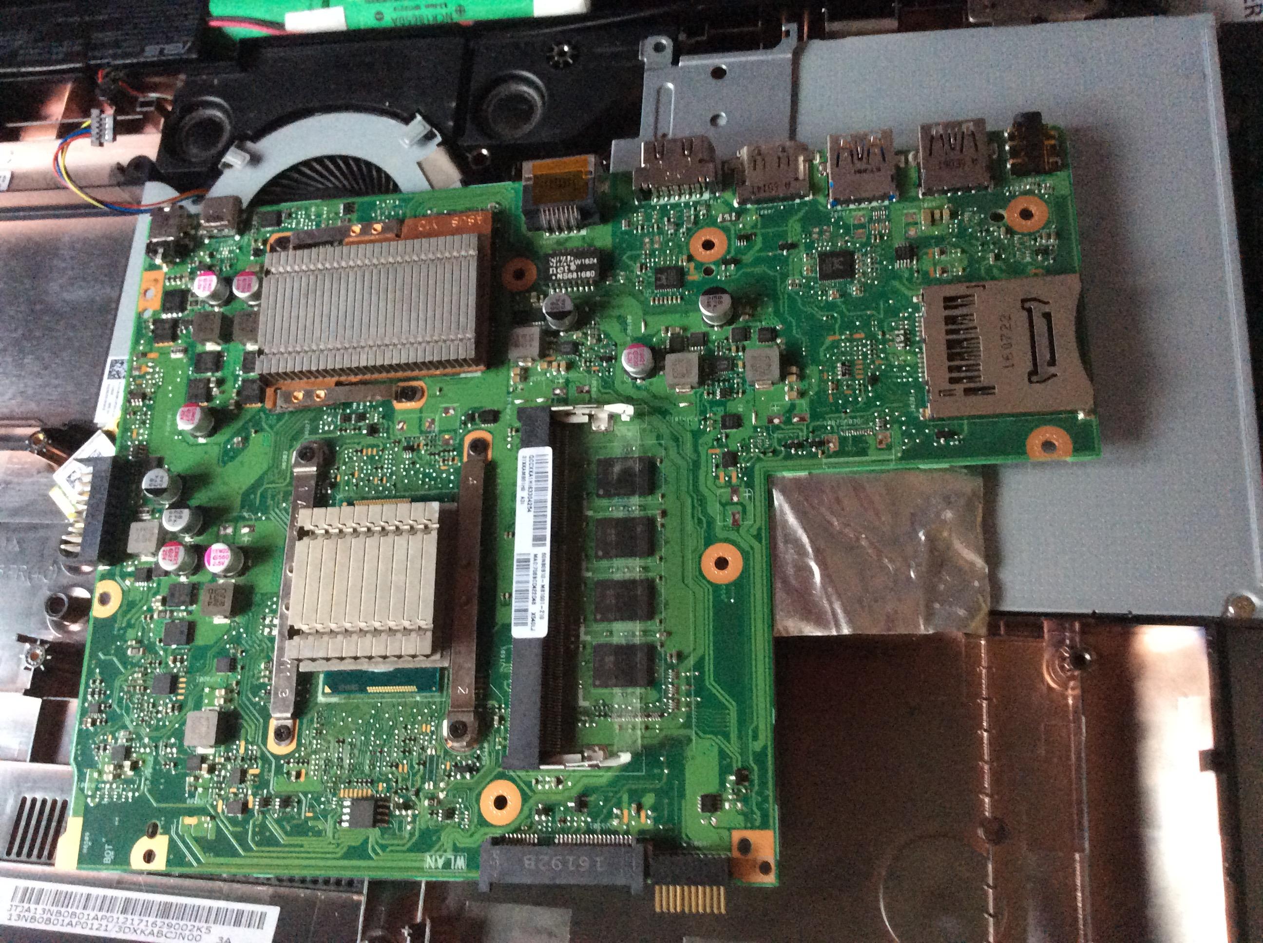

    Panowie ram RAM jest v1.35
    Zdjęcie płyty

    Daj foto. płyt od str. napisów (jak u mnie , foto drugie)
    Seria modeli X540/ X540L/ X540LA/ X540xx (X540SA ( N3700)) to na RAM DDR3L (1.35V)

    Opisy z płyty Swojej podaj.
    - na pierwszym foto. napisano
    DAXKADMB6A0 rev.A
    Moja płyta ma opis:
    DAXKABMB6A0 rev.A
    X540LJ main board
    Czyli platforma Quanta?
    Bios dla
    - R540LJ płyta X540LJ REV: 2.0 DAXKADMB6A0 REV:A
    - X540LJ REV: 2.1 DAXKADMB6A0 REV:A

    Moja płyta ma 1 slot.
    Czyli w slocie siedzi 8GB, na płycie wlutowane 4 GB.
    Teraz robię test pamieci w win10 poniewaz jestem w pracy i nie mam pedriva żeby użyć memtesta. o rezultatach będę pisał.
