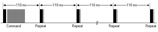

odgrzebałem swój projekt odbiornika podczerwieni, który działa świetnie, rozpoznaje adres i komendy pilota. Wszystko obsłużone jak należy. Problemem jest wykrycie przytrzymania przycisku. Nie zrobiłem tego odrazu a teraz zaczęły się schody. Napisałem fragment odpowiedzialny za obsługę przytrzymania jednak nie działa
Projekt na Atmega328p, 20MHz.
Na górze zdefiniowane są czasy. Tych odnośnie Repeat nie jestem pewny:
Chciałem odwzorować tą sytuację:
ale nie potrafię tego zrobić, albo czegoś nie rozumiem i błądzę, albo mam gdzieś poważny błąd. Czuję że wystarczy poprawić ten fragment:
Ktoś pomoże?
