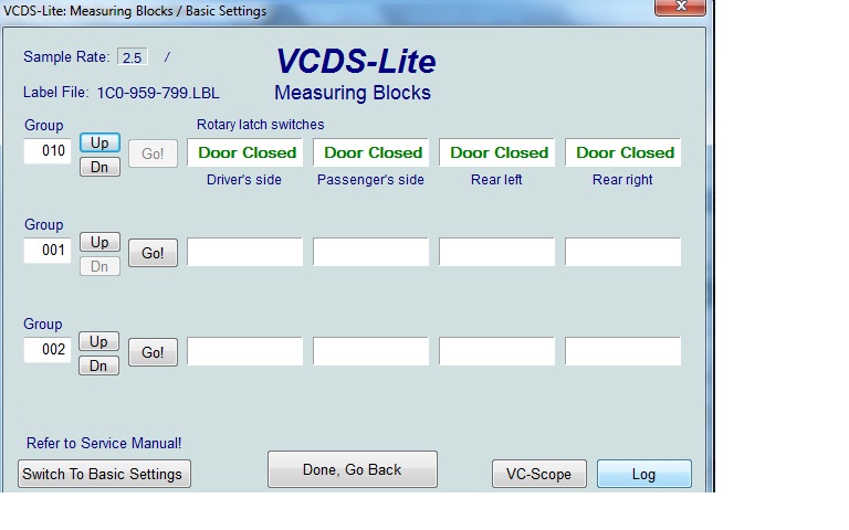

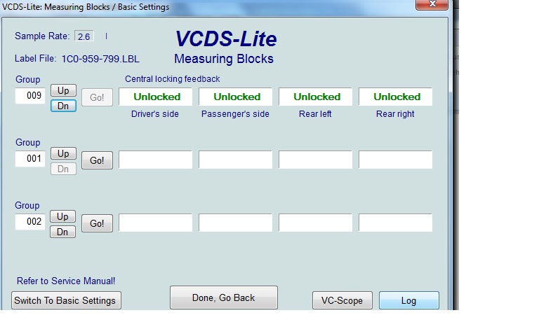

    Co do Vaga to mam VCDS Lite 1.2 i tam próbuje coś zrobić.
    Wchodze w 46 Moduł komfortu -bloki pomiarowe [08] później grupa 07
    Passat B5fl 2.0 2002 - Centralny zamek nie działa z pilota, brak sygnału dźwiękowego
    Rozebrałem zamek kierowcy poprawiłem luty przy mikrostykach posprawdzałem miernikiem i wszystko w zamku kierowcy jest sprawne. Naciskałem mikrostyki i w Vagu zmieniało się czyli chodzą.
    W jakich kanałach mogę jeszcze coś sprawdzić który zamek może być uszkodzony że nie chce zaryglowć drzwi.

    Styk S to bezpiecznik nr 37, 10A. Przewód żółto-czarny, wtyczka radia 8 pinowa, pin 4. 7 pin 8 pinowej wtyczki radia to stały plus, tzw "30". Nie wolno ich ze sobą łączyć.
    Przy stacyjce opisany jako S, kolor brązowo-czerwony, zmienia kolor po bezpieczniku 37 na żółto-czerwony.
    W module komfortu blok 6, okienko 3. W bloku 6 masz informacje o 30, 15 (plus po przekręceniu stacyjki), S i prędkości pojazdu.
    Blok 9 i 10 to informacja o tym czy zamek jest zamknięty, otwarty zaryglowany oraz o tym czy drzwi sa otwarte.
