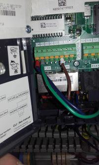

    Witam wszystkich . Potrzebuję pomocy , kupiłem maszynę na falowniku maszyna była podłączona pod drugą lecz ja kupiłem jedną. chciałem podłączyc ją lecz nie chodzi silnik tylko falownik sie swieci ona dostawała przez dodatkow wtyczke trzema przewodami jakies sterowanie na falownik . Czy mozna to jakoś zmostkować aby pracowała sama z falownikiem wlaczajac tylko zasilanie ??

    Maszyna do podawania kartonow zwykła na paskach silnik 1,5 z przekładnią . N Jak podłączyć falownik B&R X64, aby maszyna działała samodzielnie? a zdjeciu obrazek gdzie dochodza przewody od drugiej maszyny
  • #4 16615299
    dioda1000
    AI2 - zadawanie prędkości.
    L1 - włączanie /obroty/.
    Prawdopodobnie dwie maszyny synchronizowały się ze sobą.
    Poniżej instrukcja.

    Dziekuje za schemat . Mozesz mi podpowiedziec ktore zaciski mostkowac by falownik zaczoł pracowac po podaniu zasilania .
    Na pytanie nie odpowiem. /uzależnione to jest od konfiguracji falownika/
    To działa trochę inaczej.
    Najpierw podaje się zasilanie następnie steruje falownikiem.
    Poczytaj instrukcję to załapiesz.
