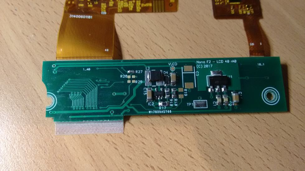

Na początek hardware. Postanowiłem sprawdzić czy da się zrobić tanią przejściówkę, to znaczy oszczędzić złącze i taśmę od przejściówki do NanoPI. Wykonałem druki a następnie przy pomocy wiertła diamentowego do glazury i dobrej wiertarki stołowej, zeszlifowałem laminat nad złączem krawędziowym do ok 0.3-0.4 mm. Trzeb uważać bo taki laminat jest łamliwy. Tak zeszlifowany laminat wchodzi w złącze FPC. Można taką płytkę zrobić na laminacie 0.3mm czy zrobić "flex" ale cena przy małej ilości jest kosmiczna.
Na przejściówce do wyświetlacza 5'' jest tylko zasilacz 3.3V (z Nano mamy 5V) i przetwornica step-up dającą 19.5V dla backlight-u na MCP1661.
W przypadku wyświetlacza 7'', generacją napięć zajmuje się specjalny do tego celu TPS65105

Chciałem zrobić on/off korzystając z pinu GPIOB25 do backlight, ale nie zauważyłem, że 3.3V to za mało dla MCP1661. Też widzę że układ płytek jest nieco niefortunny i trzeb będzie to inaczej przemyśleć, w końcu to pierwszy prototyp.
