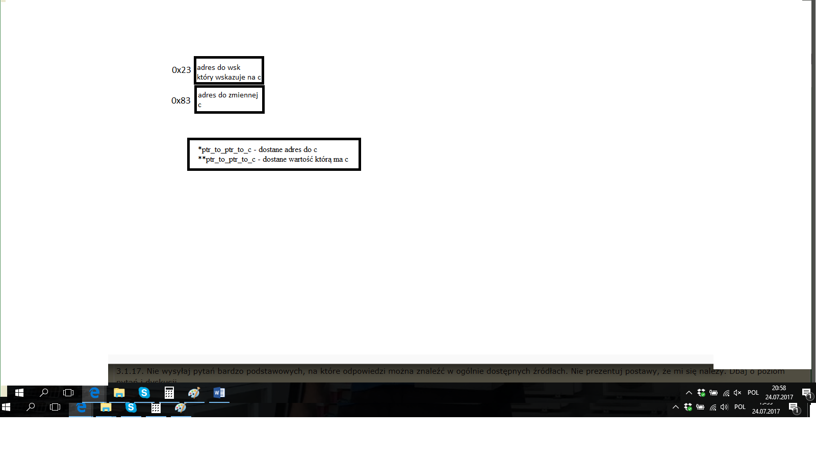

    wie ktoś może jak działa wskaznik na wskaznik? Bo na AVR jest to często używane. Bo jak mam taką funkcję np.
    Kod: C / C++
    Zaloguj się, aby zobaczyć kod
    No to wiadomo te ** to jest wskaźnik na wskaźnik ale czy nie można byłoby zrobić tak:
    Kod: C / C++
    zrobimy coś takiego że przekazujemy adres zmiennej np &a, i teraz jak chcę znać adres od której zaczyna się alokacja to piszę *a. Tylko trzeba by było zamiast char napisać pewnie int(bo adres będzie 16bit). Można tak?
    Ale kurczę no jakoś nie jestem wstanie tego wskaznika na wskaznik wyobrazić.

    W tym drugim przypadku procedura dostaje jako argument wartość adresu. *ret - to bajt wskazywany przez ten adres. Temu bajtowi (znakowi) próbujesz nadać wartość równą adresowi - nie zmieśżci się i nie ma to żadnego sensu.
    W pierwszym przypadku dostajesz jako argument adres, pod którym zapisany jest adres, i pod ten adres zapisujesz swój adres - to ma jakiś sens.
    Moim prywatnym zdaniem jednak używanie dynamicznej alokacji pamięci w uC, który tej pamięci ma pojedyncze KiB, jest pozbawione jakiegokolwiek sensu i jest proszeniem się o błędy.

    #5 16616846
    tmf
    Tak, dobrze to pokazałeś. Najłatwiej sobie rozkminiać takie problemy w symulatorze. Masz na wszystko podgląd.

    *ret jest typu char - ten błąd został już wytłumaczony wyżej. Do 8-bitowej zmiennej typu char próbujesz zapisać wskaźnik p, kt
    ry ma więcej niż 8 bitów. Cały pomysł jest mało sensowny (przyczyny też wytłumaczone), ale jeśli już, to argument powinien być typu char **ret.
    nie do końca jak bym przekazał do funkcji adres wskaźnika
    char *wsk;
    i przekazany argument &wsk;
    tzn. że po wyłuskaniu ten adres(zalokowanej pamięci) zapisuję do wskaźnika a nie do zmiennej typu char wskaźniki są 16 bitowe. Przecież taki wskaźnik on chce tylko adres co mi szkodzi przekazać adres innego wskaźnika

    squelch napisał:
    nie widzę różnicy w takim zapisie
    Na szczęście kompilator widzi.
    Zrozum że ta dyskusja jest bezcelowa jeśli my piszemy o języku C, a Ty o "mój prywatny i fajniejszy wariant C który sobie właśnie wymyśliłem".
    squelch napisał:
    Według mnie ale mówię to jest moje zdanie i nie chcę tutaj się wymądrzać ani poprawiać twórców C używanie ** ma sens jak chcę się dostać do tego na co wskazuje ten drugi wskaźnik (Bo pierwszy wskazuje na drugi wskaźnik a ten drugi na zmienną w przypadku który był poniżej).
    A masz jakąś motywację tych wszystkich dziwnych pomysłów, czy po prostu na klawiaturze zepsuł Ci się symbol '*' że tak kombinujesz?
    squelch napisał:
    No to to ma sens (tak mi się wydaje)
    Zgadza się - wydaje Ci się. C i C++ (przy czym C++ bardziej) są jezykami "strongly typed" na etapie kompilacji, a to co sugerujesz oznaczałoby, że kompilator już by nie wiedział czy chodzi Ci o "char" (1 bajt), czy może o "char *" (więcej niż 1 bajt).
    squelch napisał:
    można tak?
    Nie można.

    Specjalista - Mikrokontrolery
    Nie można tak zrobić, bo nie zgadzają się typy.
    Do "char" można przypisać "znak", a odczytać "znak".
    Do "char *" można przypisać "adres zmiennej w której jest znak", a nie "adres w którym jest coś". Odczytać można ten adres, lub - przez pojedynczą dereferencję - znak który jest pod tym adresem.
    Do "char **" można przypisać "adres zmiennej w której jest adres zmiennej w której jest znak". Odczytujesz "adres zmiennej w której jest adres zmiennej w której jest znak", po pojedynczej dereferencji - "adres zmiennej w której jest znak", lub po podwójnej dereferencji "znak".
    itd.
    Z tego względu jak do zmiennej "x" typu "char *" przypiszesz "adres zmiennej w której jest adres zmiennej w której jest znak" to akurat kompilator tylko ostrzeże Cię, że robisz coś bardzo głupiego, niemniej jednak próba odczytania "**x" skończy się błędem kompilacji. Związane jest to z tym, że wyrażenie to kompilator rozpatruje jako "*(*x)" (jeśli i to kwestionujesz, to szukasz informacji o tym jaka jest łączność operatorów i ich priorytet). To co jest wewnątrz nawiasów zwróci "znak", np. literkę 'A', typu "char". To co jest poza nawiasem jest błędem kompilacji, ponieważ nie jest możliwa "dereferencja znaku" - operacja "*'A'" nie ma żadnego sensu.
    Tylko i wyłącznie tyle. Nie musisz tego przyjmować na wiarę ani uważać że "tak jest bo pewnie ludzie na forum sobie tak założyli". Taki jest standard tego języka i koniec - jeśli nie wierzysz, to po prostu spróbuj skompilować swój kod i przekonasz się, że kompilator też ma inne zdanie niż Ty. O ile w przypadku przypisania adresów kompilator obdzieli Cię tylko warningiem (kompilator C++ zgłosiłby błąd - jedna z głównych zalet tego języka), o tyle próby odczytu które proponowałeś są niemożliwe do wykonania bez rzutowania, ponieważ w każdym innym przypadku spowodują błąd.
