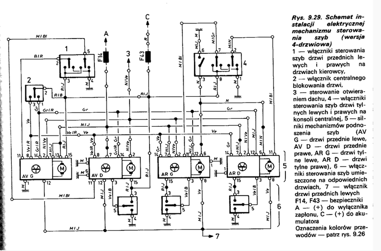

    Witam, kolega poprosił mnie o sprawdzenie instalacji szyb tylnych w samochodzie VV Golof 3 Kombi. Prawa tylna szyba pozostaje w pozycji otwartej i nie reaguje na przyciski. Do modułu z silnikiem dochodzi stały plus po zapłonie, masa, oraz plus i minus z przycisku w zależności który aktualnie jest wciśnięty. Mimo tego silnik nie reaguje, czy to oznacza uszkodzenie modułu z silnikiem ? W jaki sposób można awaryjnie podnieść szybę do góry ?
    W kostce są również inne przewody, typu sygnał z przycisków kierowcy, sygnał z centralnego zamka, ale ich nie sprawdzałem. Czy może tam tkwić uszkodzenie ?
    Instalacja połączona jest według poniższego schematu

    Czyli szyba cały czas stoi otwarta? Podaj silniczkowi prąd na krótko i zobacz czy ruszy jak nie to wiadomo że padniety

    No, ale jak padł moduł, lub silniczek, to jak podniesiesz szybę ? Przewody w środku, to trzeba się do nich dobrać i posprawdzać czy silnik dostaje zasilanie.
    Napięcia dochodzące do modułu sprawdziłeś ?
    Moduł z silniczkiem może podmienisz z drugich drzwi, pewnie trzeba tylko uważać żeby się nie rozwinęła linka z rolki, szczotki, i magnes halotronu ?? https://www.elektroda.pl/rtvforum/topic1283523.html
    Szybciej silniczek na krótko do prądu, czy w ogóle działa, bo może ten moduł zaniemógł. Tu https://www.elektroda.pl/rtvforum/topic1697427.html masz pewne rozwiązanie na przekaźnikach, z zastrzeżeniem, lub naprawić/wymienić/zmienić na inne obecne, gdy to one, albo dokupić całość - co zechce kolega.
    A jak rozbierzesz moduł, i wygląda podobnie, to po uwolnieniu rolki od silnika, podniesiesz ręcznie szybę.

    To stały czy po zapłonie? Na 15 pinie ma być stały.

    To nie mój samochód, nie mam doświadczenia z elektryką samochodową, dlatego nie chciałem za bardzo rozbierać. Z tego co pamiętam do modułu dochodziły dwa plusy, jeden na przewodzie czerwono-żółtym, drugi na innym przewodzie, masa, oraz plus i masa z przycisku w tylnych drzwiach. Na przewód sterujący podawałem również plus i masę bezpośrednio z pominięciem przycisku, ale silnik nie reagował

    Żadnych dźwięków klikających przekaźników ? Z dźwiękami to i tak mogły się styki przekaźników wypalić, silnik/szczotki umrzeć, ale bez dźwięku to brak zasilania, lub sam moduł...
    Zorientuj się co chce kolega, naprawiać, czy tylko podnieść szybę i podstawić kołek.
    Jak ociz o napięciach pisze, nie sposobie awaryjnym, to pewnie takiego nie ma i trza rozbierać.
    Jak tylko podnieść szybę, to bym najnormalniej w świecie zdjął linki z podnośnika mając nadzieję że wystarczy to na domknięcie szyby. Coś podobnego robiłem w nowym garbusie, do czasu nadejścia nowego podnośnika, tyle że tam się uszkodziły linki, nie moduł. Konstrukcja wygląda na podobną.
    A, niee, przód tam tylko był :) Jak sobie przypominam to tylko odkręciłem moduł z silniczkiem od podnośnika, uwolniony od tego "hamulca" podnośnik dał już podnieść szybę. Z tyłu będzie w podobny deseń.
