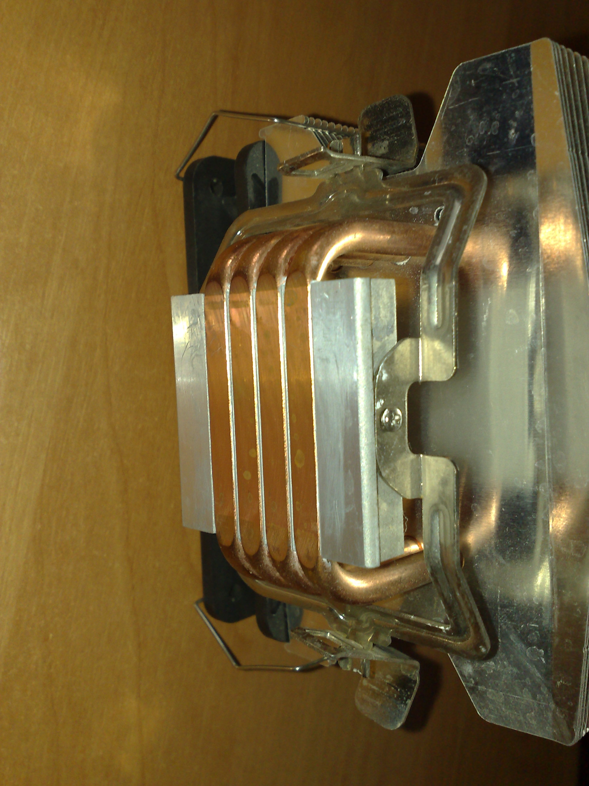

    Do Phenoma 965 dostałem takie chłodzenie. W zestawie pasta Pactum PT-1. Jest kilkuletnia, teraz temperatury na dworze wiadomo jakie więc jest dość rzadka jak próbowałem trochę wycisnąć.

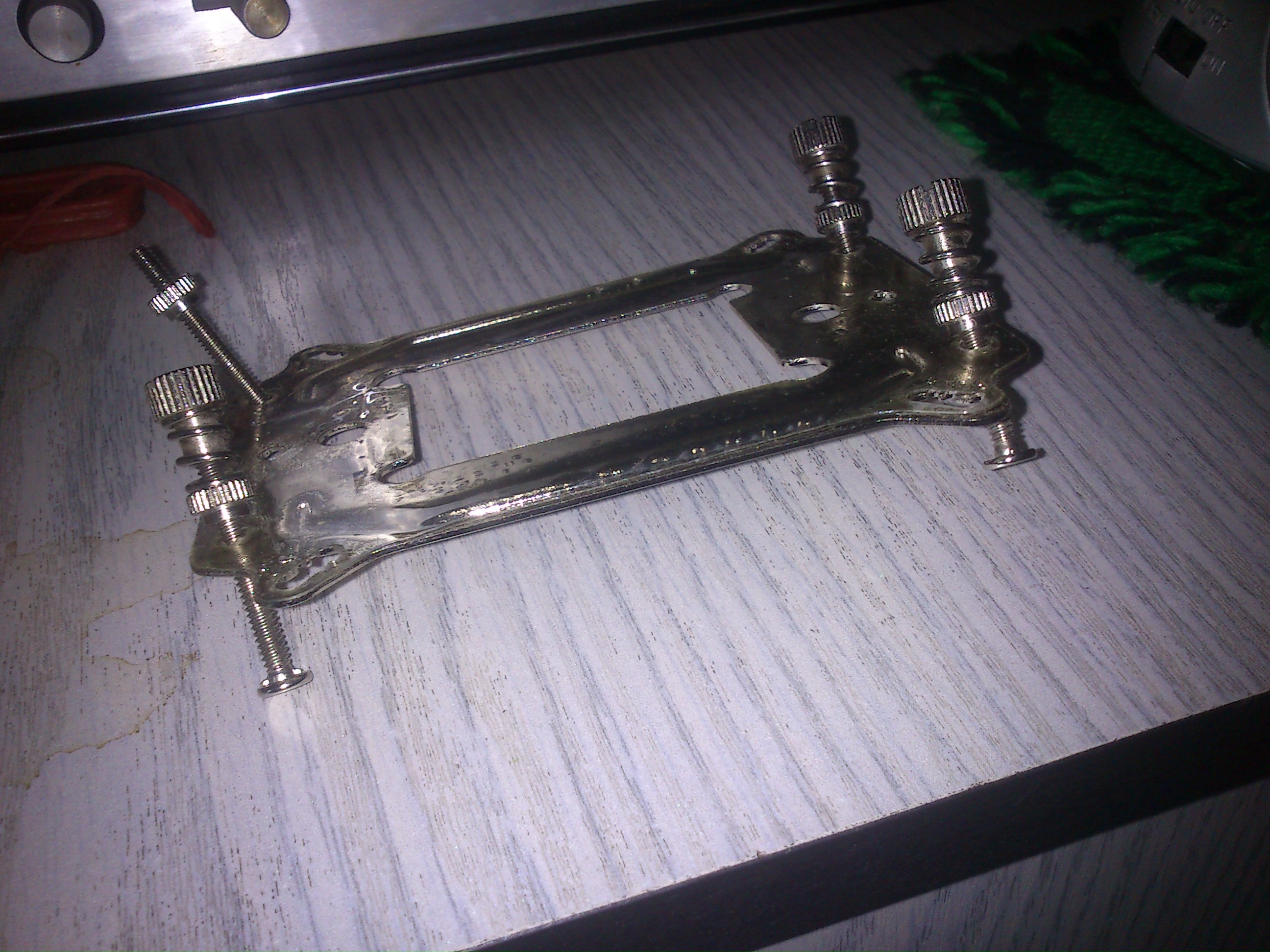

    Ale właśnie, na filmikach montażowych oglądam że każde chłodzenie powinno mieć zaczepy. u mnie jest trochę inaczej, jakaś dodatkowa podstawka i jakieś śruby ze sprężynami. W mojej obudowie nie wiem czy to wcisnę i czy po prostu to jakiś model nie na zaczepy tylko właśnie na śruby.

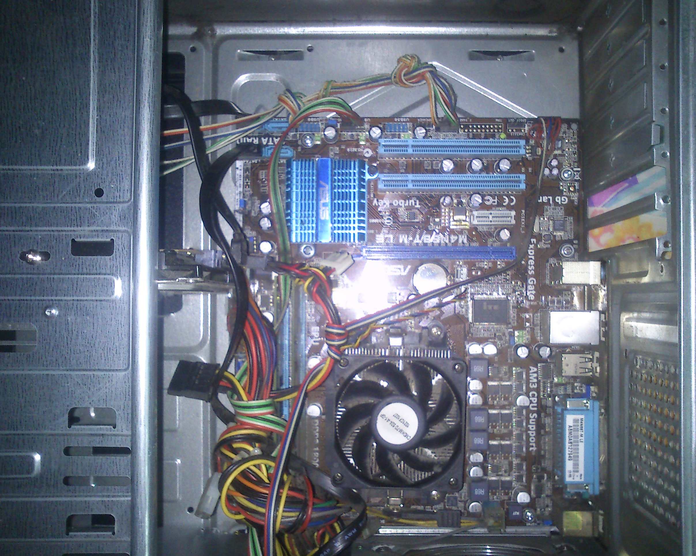

    Dodałem zdjęcie wnętrza płyty. Mam obawy że kable od zasilacza których nie da się zmienić położenia będą przeszkadzać.
    W którą stronę go też zamontować. W stronę karty graficznej raczej, tak jak zasilacz wydmuchuje w tą stronę?

    Blacha ze śrubami to prawdopodobnie backplate, czyli montujesz to za płytą główną, a od góry zakładasz chłodzenie. Takie pytanie jeszcze czy ta blacha ma jakąś podkładkę gumową czy plastikową żeby nie powodowała zwarcia w razie czego? Chłodzenie zawsze montuje się tak żeby dmuchało w stronę tyłu obudowy, w skrajnych przypadkach można je odwrócić o 90st i zamontować w stronę zasilacza ale to przy braku innej możliwości. Kable można rozplątać i ułożyć je inaczej, zamocować za pomocą opasek zaciskowych.

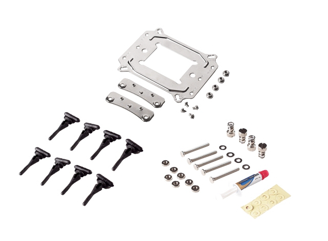

    Nie ma żadnych gum itp. To co dałem na zdjęciu to wszystko...
    Ok rozumiem że zamontować najpierw tą podstawkę, ale te śruby są tak wysokie że gdzie tam miejsce by chłodzenie w nie weszło/ Będą zahaczać o wentylator. Nie umiem zbytnio sobie tego wyobrazić. Przydałby się jakiś filmik do tego modelu.
    Rozumiem też że zaczepów może nie być i jest ok, a nie uszkodzony model chłodzenia.

    Ale jednak nie ma tego backplate
    Fortis HE1225 SPC bez zatrzasków - Jak to zamontować na AMD?
    Nie ma też żadnych podkładek na śruby. Można bez tego?

    Masz backplate, to ta blacha. Podkładki musisz dać zeby bacplate nie dotykał płyty głównej i nie powodował zwarcia.

    Ale skąd te podkładki? Nie ma ich w zestawie. Tu są sprężyny, trochę inaczej to wygląda niż na tej instrukcji Fortis.
    I są tylko na 3 śrubach, na 4 nie ma wcale. Także nie wiem, jeśli to niebezpieczne, to co, wizyta w sklepie komputerowym pewnie znowu mnie czeka

    Powinny być podkładki, możesz coś zaimprowizować:
  • #10 16621292
    korzychxp
    To chyba nie ten model. To co wysłałem na zdjęciach to wszystko co mam. Ta blaszka/podstawka, 4 śruby, radiator+wentylator. Nic więcej.

    Należy zdemontować koszyk z tworzywa - jak na filmie, zamocować element po drugiej stronie płyty - konieczny demontaż jeśli obudowa nie umożliwia dostępu. Wzorować się filmem lub poprosić kogoś doświadczonego o pomoc by nie doszło do awarii sprzętu.

    To Fortis HE1225 jak "w mordkę dał", a to, że nie masz kompletu nie znaczy, że tak nie było od nowości.
    Podkładki się komuś przylepiły od spodu do płyty i nawet nie zauważył, że tam zostały.

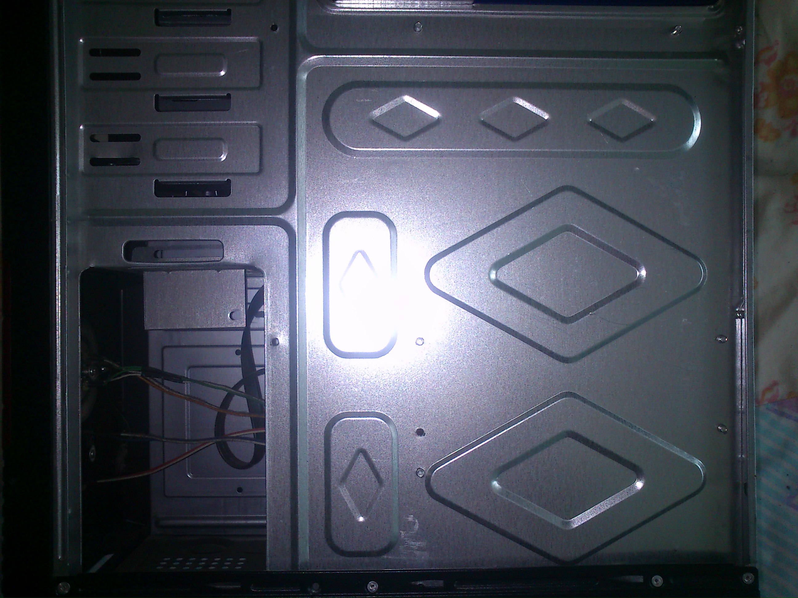

    Nie wiem czy wybrałem odpowiedni dział, ale co raz to nowe problemy napotykam przy wymienie starego sprzętu. Choć może to i moja wina.
    Kupiłem Fortrona modularnego 500W... był za długi i musiałem wyjąć stację DVD, bo to na przeciw. Niby obudowa ATX a miejsca nie ma...
    Teraz jeśli chodzi o procesor i chłodzenie Silentium do niego.
    To jest to chłodzenie. Dowiedziałem się że jeśli nie ma zatrzasków to trzeba zamontować od zewnętrznej strony obudowy.
    Zdjęcie poglądowe...
    Nie dość, że nie ma miejsc na śruby, to raczej będe musiał zmierzyć zgodnie raczej z boxowym chłodzeniem, tak?
    To jeszcze te kształy raczej średnio będą pasować do tej blaszki od chłodzenia, bo nie jest płaska, tylko jak widać ma jakieś wybrzuszenia.

    #28 16622985
    Kasek21
    Nie montujesz tego do obudowy!!! :)
    Musisz wymontować płytę główną i dopiero od spodniej strony przełożyć śruby.
    #29 16622990
    badboy84
    Ale tą blaszkę masz zamontować za płytą główną, między płytą a panelem obudowy! Nie możesz skręcić przecież płyty razem z obudową i chłodzeniem :lol: ... Jeżeli ta blaszka(backplate) będzie powodowała że płyta nie będzie leżała swobodnie na kołkach dystansowych!!! wtedy będziesz musiał wyciąć otwór w obudowie żeby płyta główna się nie wygięła przez naprężenia i nie uszkodziła.
    Za przedmówcami - źle się dowiedziałeś. Zdanie powinno brzmieć:
    jeśli nie ma zatrzasków to trzeba zamontować od zewnętrznej strony płyty głównej.
