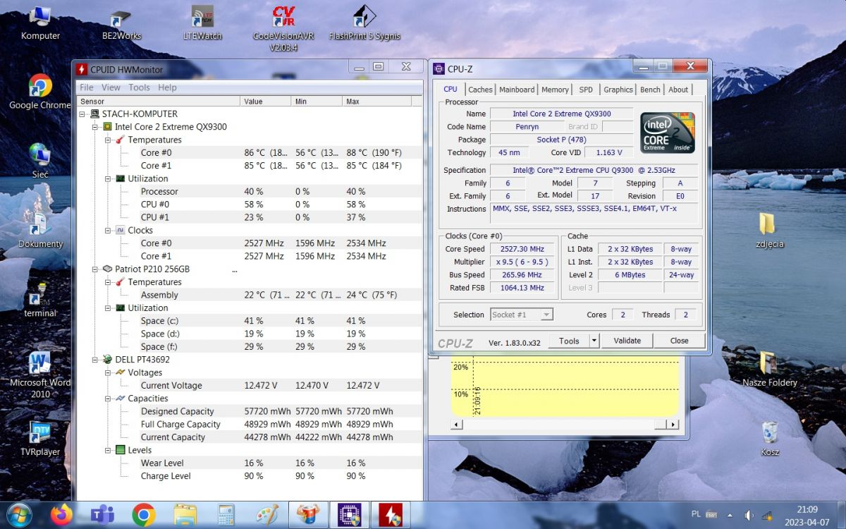

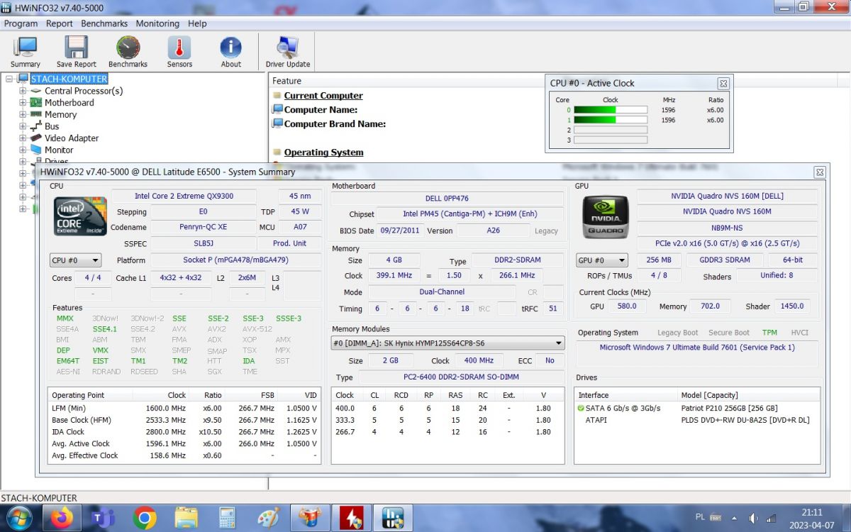

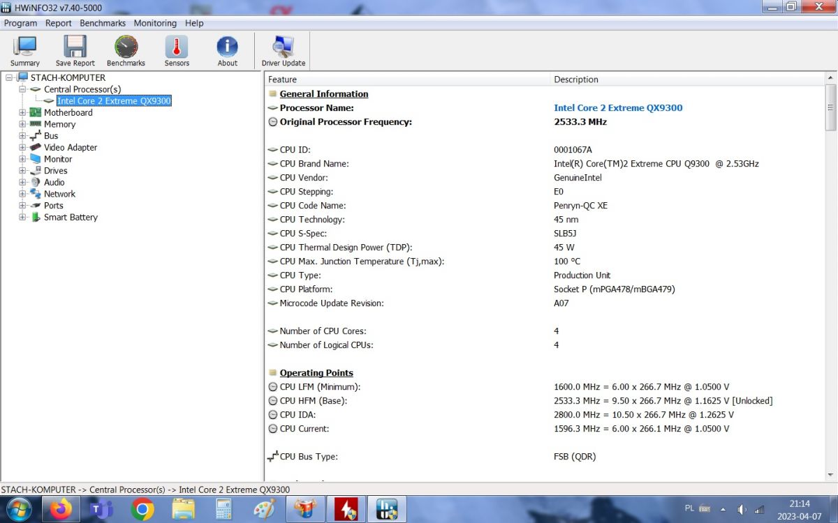

    Dell E6500 (ta sama płyta co M4400) po wsadzeniu QX9300 odpala tylko 2 rdzenie. CPU_ID odczytywane jest poprawnie zarówno w BIOSie jak i w WIN, ale zarówno Manager urządzeń jaki inne programy diagnostyczne pokazują tylko 2 aktywne rdzenie :(
