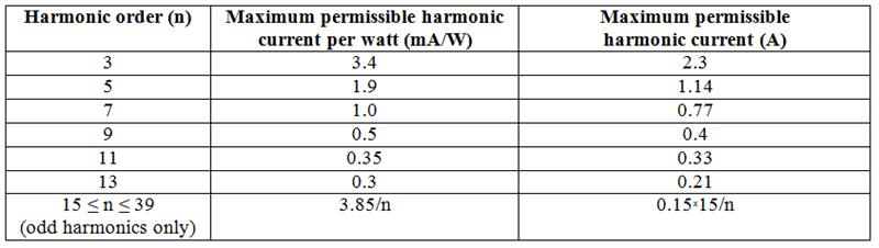

Norma IEC 61000, jeśli chodzi o urządzenia elektroniczne i ich ograniczenia co do harmonicznych prądu, dzieli je na cztery klasy:
Klasa A:
* Symetryczne urządzenia trójfazowe.
* Urządzenia pracujące w domu, oprócz tych które znajdują się w klasie D.
* Narzędzia, oprócz narzędzi przenośnych.
* Ściemniacze i żarówki energooszczędne.
* Urządzenia audio.
Klasa B:
* Narzędzia przenośne.
* Urządzenia spawalnicze nie będące wyposażeniem profesjonalnym.
Klasa C:
* Urządzenia oświetleniowe.
Klasa D:
* Komputery osobiste.
* Odbiorniki telewizyjne.
* Lodówki i zamrażarki z jednym lub więcej silników o regulowanych obrotach, które kontrolują jedną lub więcej sprężarek.
Urządzenia nie wymienione w powyższym zestawianiu klasyfikowane są w klasie A. Spośród wszystkich czterech klas, klasa D posiada największe wymagania co do testowanego sprzętu z uwagi na fakt, że poziom dozwolonych przewodzonych zakłóceń związany jest z mocą układu. Innymi słowy, jeżeli urządzenie takie ma małą moc, to i zniekształcenia muszą być małe. Prąd wejściowy przy częstotliwościach harmonicznych spełniać musi wymagania zapisane w Tabeli 1.
