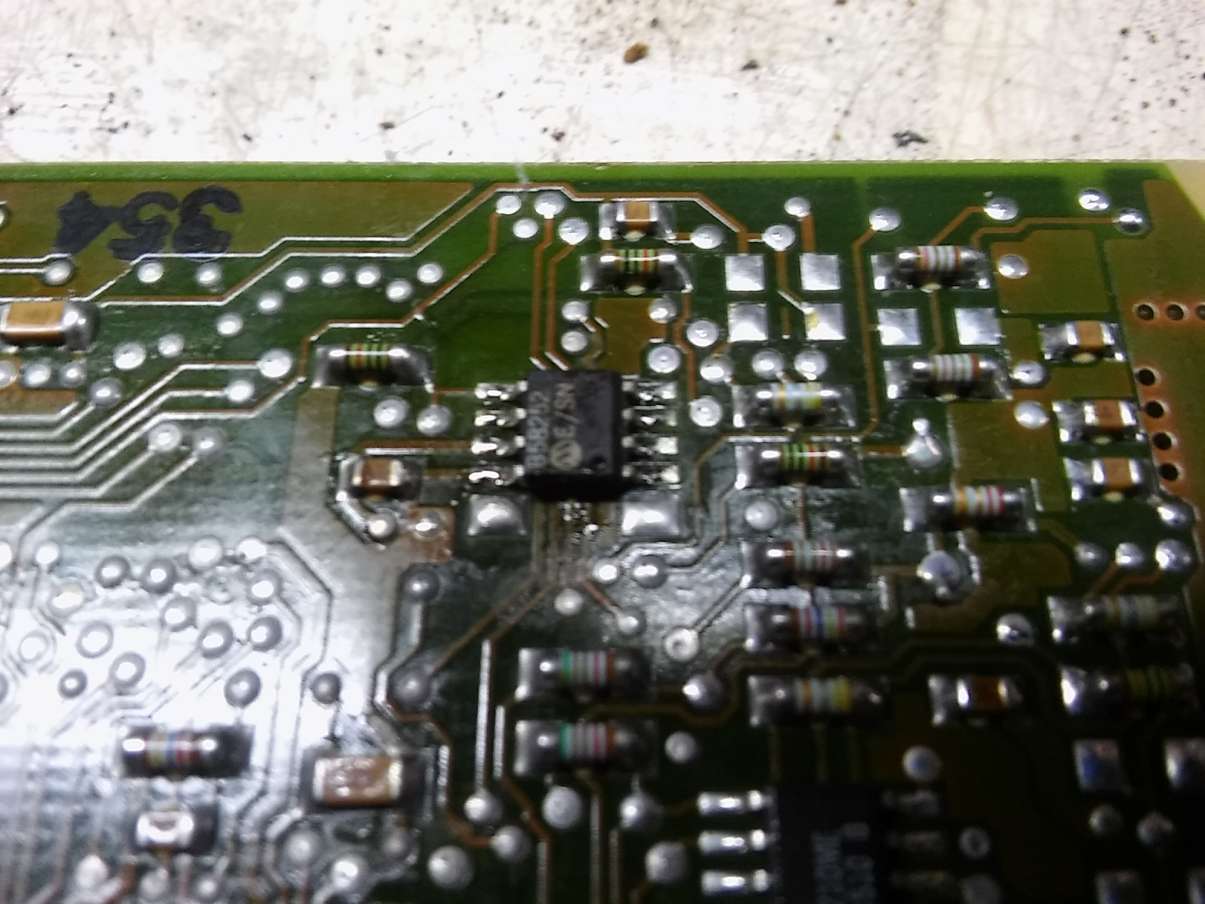

    Witam, w aucie Audi A6 C4 z 1996roku 2.6 V6 automat, w sterowniku skrzyni występuje taki błąd : 01044 Control Module Incorrectly Coded. .
    Auto nie zmienia biegów i na zegarach nie wyświetla żadnego biegu.
    Jak zakodować tą skrzynię?. W miejscu soft coding nie ma nic ,żadnego kodowania.
    skrzynia: 4A0 927 156 AK Component: AG4 01K 2.8L2v USA D24.
    Nie reaguje na wpisanie kodowania .
    Proszę o informację czy to dobry top te kodowanie czy to może coś innego??

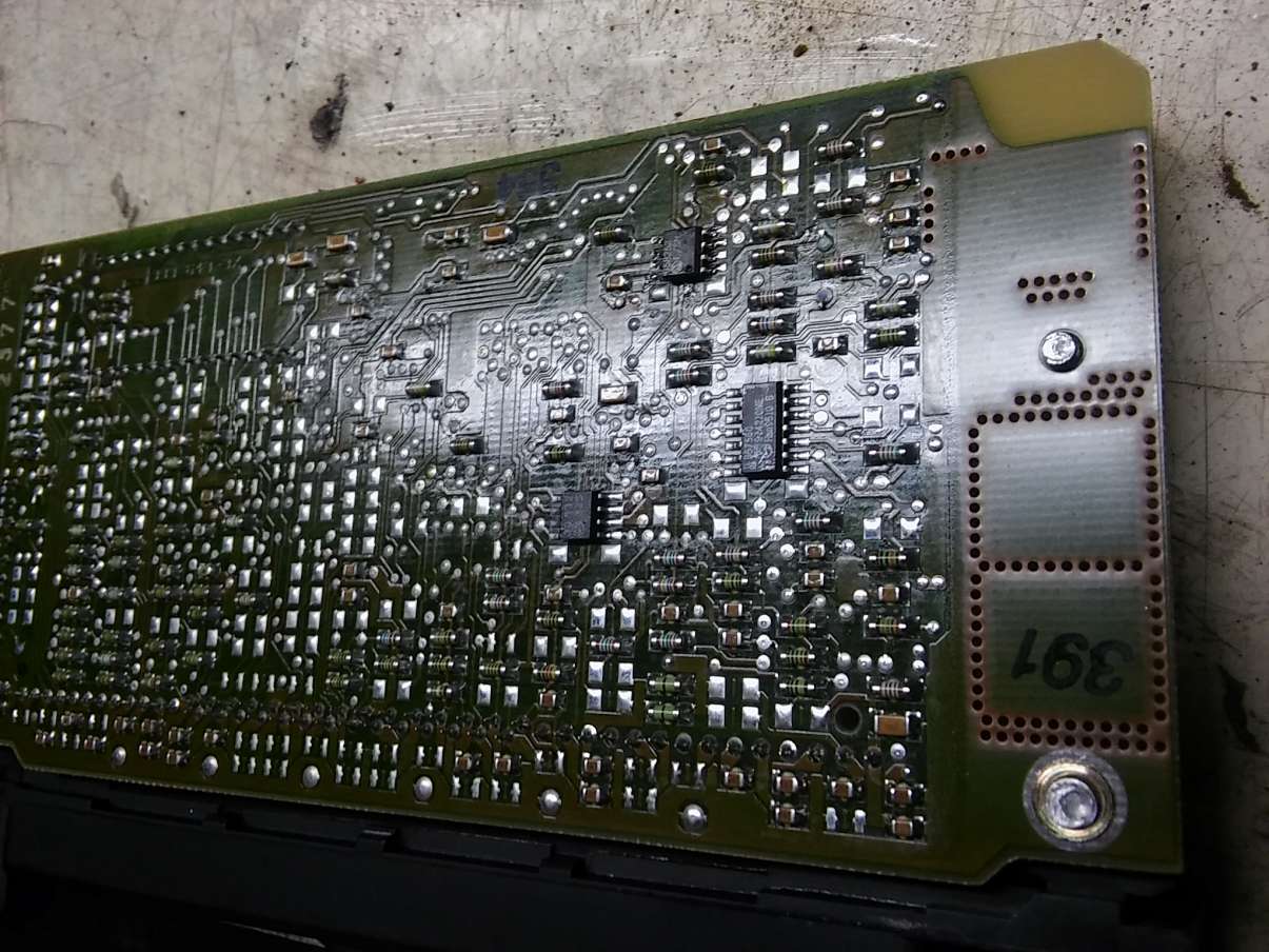

    Biegów nie zmienia, tzn da się jechać do przodu ale na jednym biegu, wsteczny tez da się wrzucić, ale dzieje sie tak nawet bez podłączonego sterownika skrzyni:)
    na zegarach ciemno chociaż raz zaświeciły się kontrolki od wszystkich biegów na raz... w okienku soft coding w vag comie jest pusto. rozebrałem sterownik skrzyni i jeden układ scalony nosi ślady lutowania, noszę się z zamiarem wymiany tego sterownika skrzyni bo tak jak pisałem wcześniej nie znam historii tego auta
    Kodowanie ECU to 00008 a jego numer 4A0 907 473 D
    W zegarach i w ecu błędów nie ma.

    wymieniłem sterownik skrzyni i wszystko gra, dzięki pozdrawiam
