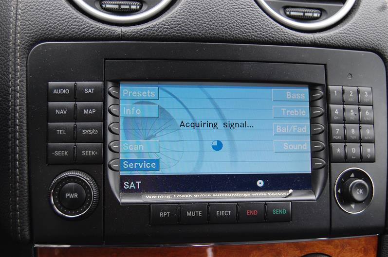

    Jestem nowy na forum wiec najpierw chciałbym sie przywitać.
    Chce wgrać nowa mape do nawigacji ale niewiem jaki mam typ nawigacji i przez to niewiem jaką płytę kupić.
    I tu jest prosba do was moglibyście mi podpowiedzieć gdzie można to sprawdzić?
    Komputer wyglada tak:
    Mercedes ML 320 CDI 2008r. - Diagnoza wersji nawigacji
    Dodam jeszcze że gdy nacisne navi wyswietla mi sie komunikat ,,NO DVD IN DRIVE"
    Licze na pomoc☺

    Gerri
    Spec od Mercedesów
    Cześć
    Po numerze podwozia można sprawdzić, z czym wyszedł z fabryki.

    Gerri
    Spec od Mercedesów
    W internecie jest kilka "viniarek" (głównie ruskich). Linka nie podam, bo z nich nie korzystam. Musiałbyś poszukać na forach Mercedesa. Ewentualnie podeslij mi VIN to ci sprawdzę.
    Często typ grajka jest podany również na tabliczce znamionowej. Można tez rozszyfrować sobie podany na obudowie numer części. Te dwa sposoby wymagają jednak wyjęcia radia z konsoli.

    Gerri
    Spec od Mercedesów
    No więc tak:
    Po rozszyfrowaniu VIN-u pojawia się pierwsza nazwa:
    Kod wyposażenia dodatkowego 530 - COMAND DVD APS USA WITH NAVIGATION
    W programie EPC (służącym do doboru i sprzedaży części zamiennych) mamy:
    numer części dla radia: A1648704089 Operating unit COMAND USA
    Ten numer zamienia się z innymi:
    A1648200679
    A1648201679
    A1648703589
    A1648704089
    Pojawia się również numer części zamiennej dla płyty:
    A1698273559 oraz zamiennie A1698274859 opisany jako DVD ROM Navigation USA V 4.0
    Trudno mi określić, czy jest to płyta wyłącznie na USA czy zawiera coś więcej (np. cały świat). Sądzę, że tego rodzaju informacja powinna być na etui płyty.
    Na koniec masz jeszcze numer VIN twojego auta "przetransferowany" z amerykańskiego na europejski który obecnie jest przydatniejszy, ponieważ nie wszystkie programy obsługowe akceptują format amerykański:
    4JGBB22E08A421516 = 4JG1641221A421516

    Czyli jedyna plyta która bedzie dzialac to Navigation USA V 4.0 czy moze mozna zakupić jakąś europejska wersje plyty?
    I jeszcze jedno pytanko rozne nawigacje maja rozne określenia np Comand NTG1,NTG2,NTG4 itp. Jezeli sie nie myle bo niezabardzo sie na tym wszystkim znam. Czyli moja to Comand USA czy moze ma jakieś dokladniejsze okreslenie?
