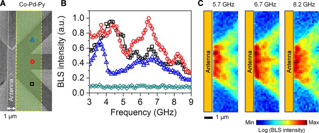

W przeprowadzonym w Singapurze eksperymencie badacze umieścili próbkę na stoliku nanopozycjonującym i skupili na jej powierzchni laser poprzez obiektyw mikroskopowy. Rozproszone promieniowanie laserowe zbierane było przez ten sam obiektyw, a następnie kierowane do interferometru poprzez polaryzującą płytkę światłodzielącą. Współliniowo z laserem wpuszczono do układu światło białe i zbierano obraz, poprzez kamerę wideo. Fale spinowe generowane były przez antenę paskową typu GSG, która podłączona była do generatora sygnałów RF. Obraz mikroskopowy próbki zaprezentowano na zdjęciu poniżej, wraz z wynikami pomiarów, pokazującymi wielokierunkowe rozchodzenie się fal spinowych.
