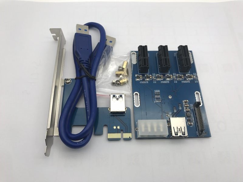

    Płytę zaopatrzyłem w adaptery [PCI-E x1] to 3x [PCI-E x1]

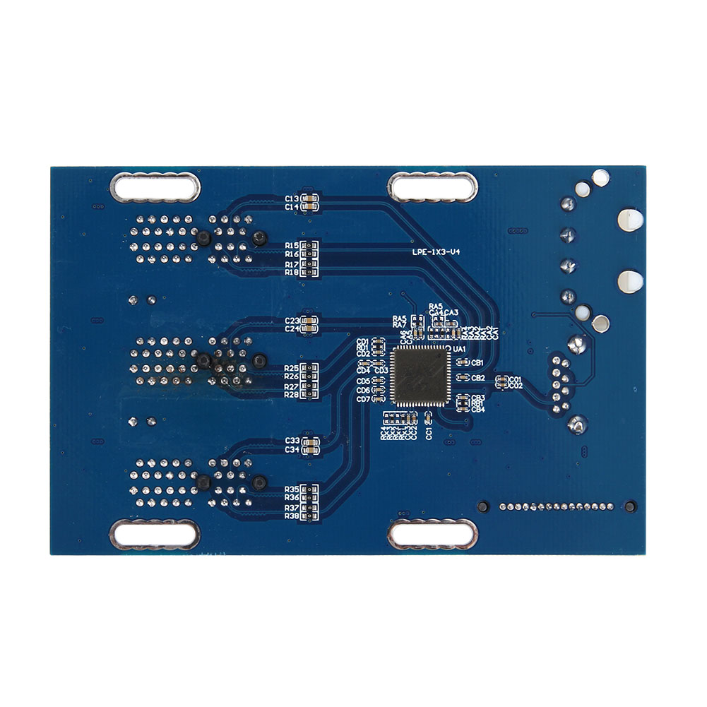

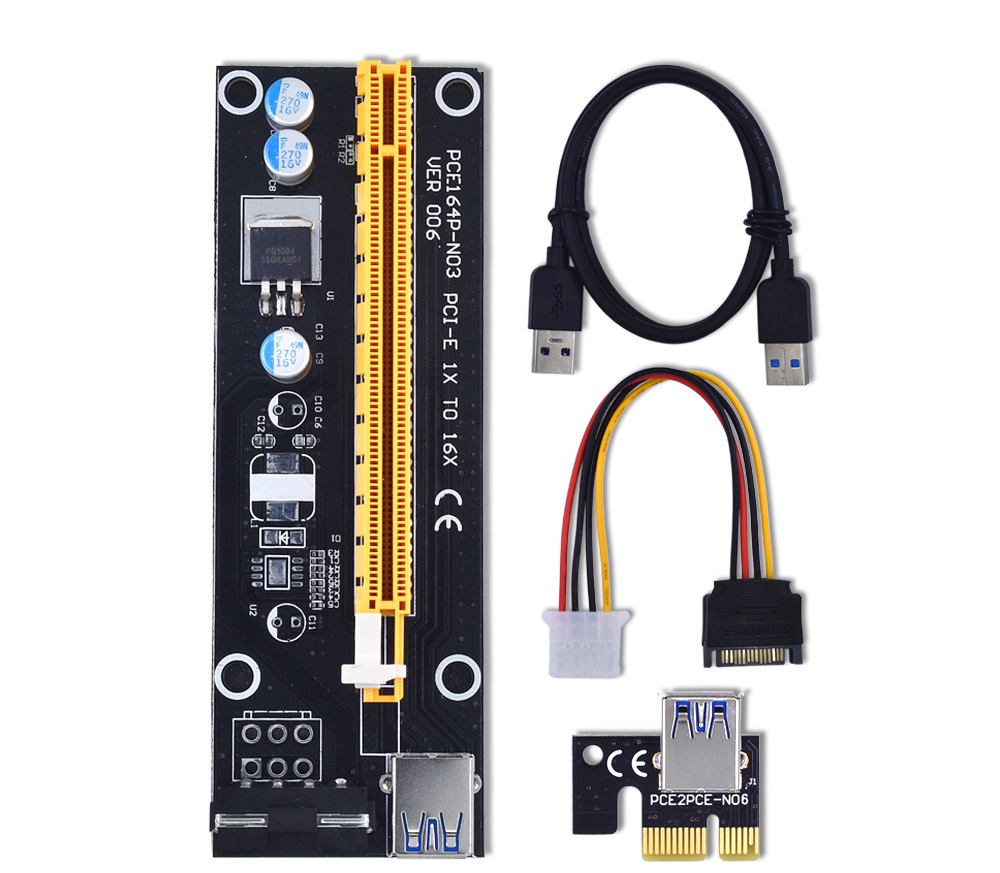

    Karty są podłączone przez tak zwane RISER-y PCI-E x1 to PCI-E x16 które posiadają dodatkowe zasilanie na MOLEX
    Modyfikacja BIOS AMI płyty Asrock Z97 Extreme 4 - więcej GPU
    Aby rozszerzyć płytę o kolejne sloty PCI-E używam takich adapterów
    Jak wykorzystam 2 sloty PCI-E z płyty podłączając adaptery a do adapterów 6 kart, płyta startuje karty są widoczne w systemie
    Sprawdzałem różne kombinacje podłączenia i w żadnej nie można wystartować płyty z 7 kartami
    Czy jest to ograniczenie biosu czy sprzętowe?
    Wiem że są płyty z innych marek z tym chipsetem Z97 gdzie daje się połączyć 8 kart i więcej
    Jeśli jest to ograniczenie biosu to jak to odblokować, czy ktoś jest w stanie to zrobić?
    Zasadniczo chipset Intel Z97 obsługuje maksymalnie 8 linii PCI-e dodatkowo CPU 16 z konfiguracją 1x16 lub 2x8, czy 1x8+2x4.
    Dzięki za informację - jakiś pomysł co mogę jeszcze sprawdzić lib zrobić aby ruszyło 8 kart ?
    Jak się ma do tego sytuacja gdy z jednego PCI-E x16 robię 3x PCI-E x1 przez adapter [/code]

    Masz zdjęcie drugiej strony tego adaptera?
    Co się dzieje jak ten adapter wepniesz w 5 slot (nie szósty) w niego 2 grafiki a szósty slot na płycie zostawisz wolny?
    Błąd który podałeś jest dlatego slotu co wpinasz adapter a pozostałe działają poprawnie czy pozostałe grafiki też się blokują? Co się dzieje jak go wepniesz w szósty slot ale z jedną grafiką do niego podpiętą? Działa poprawnie (wtedy działa jako riser)?
    edit
    Sprawdź co się stanie jak go wepniesz w x16 slot - czy przy obsadzeniu pozostałych i wsadzeniu jednej grafik (poźniej drugiej) do tego adaptera czy będzie działać?

    Wydaje mi się że sprawdzałem różne konfiguracje podłączenia i efekt jest zawsze taki sam, zaproponowaną aby zostawić osatni slot pusty również
    Płyta nie startuje do końca gdy podepnę więcej niż 6 kart - próbowałem różne kombinacje slotów PCI-E z płyty + nawet dwa adaptery
    Procesor to Intel Celeron G1840 albo G1820[/img]]Link[/url]

    Zasilanie molex na płycie podpięte ?
    Tak, oczywiście podstawa
