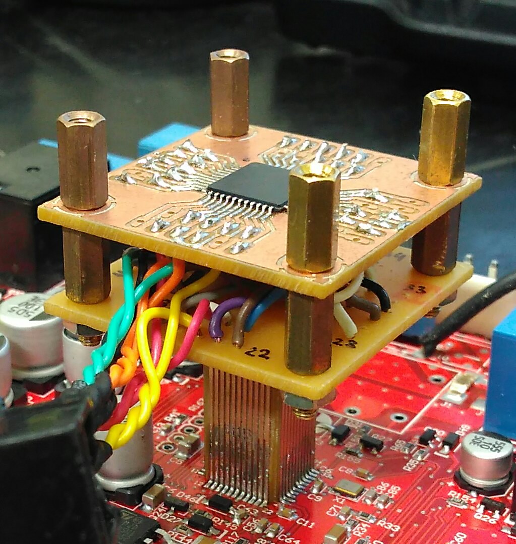

    Adapter TQFP44 do układu z zupełnie inną kolejnością wyprowadzeń, być może kompletnie niepraktyczne, oraz ciężko uwierzyć że to działa, ale według autora działa.
    W materiale źródłowym zobaczycie też szkice koncepcyjne tego wynalazku ;)
    Czasami do pojedynczych przypadków takie nietypowe rozwiązania sprawdzają się bardzo dobrze.

    Faktycznie szok, że to działa - jeśli działa ;) Bo oczywiście to zależy również od warunków - to co "działa" na biurku niekoniecznie zadziała w trudniejszym środowisku. Nie znalazłem informacji po co ktoś tworzył taki wynalazek - bo chyba nie po to, by docelowo tak zostawić? ;) Może wykorzystanie osprzętu z jakiegoś DevKit'a?
    Ale sam patent "wieżyczki" pomysłowy ;).
    Przy MCU żadnych kondensatorów :-| Ciekawe, czy taktowanie z oryginalnej płyty czy wewnętrzne. No i pytanie jaka częstotliwość pracy i zewnętrznych sygnałów.
    Z drugiej strony patrząc na niektóre projekty na stykówkach, plątanina kabli itp. i też jako tako działa... hmm... ;)

    Brak kondensatorów jest podejrzany, chyba że ich nie widzimy lub są zbędne.
    Uwagę przyciągają cztery pary skręconych przewodów wyprowadzone na zewnątrz, być może cztery linie przenoszące transmisję różnicową?

    Nie wiem jak "zamiennik", ale oryginał miał C9, C11 i pewnie jeszcze kilka innych z niewidocznej strony ;)
    Wątpię, że te skręcone przewody to sygnał różnicowy, bo wygląda jakby jeden z nich wchodził w płytkę górną, a drugi w dolną (przynajmniej żółty i różowy).
    Ciekawe co to za płytka, W docelowych rozwiązaniach nie spotykałem się jeszcze z naniesioną numeracją pinów MCU ;) A tu ewidentnie 12, 22, 33 wokół TQFP.

    Oczywiście to wszystko rozważania teoretyczne, ale widzę tam kilka przekaźników czyli stosunkowo powolne sterowanie układów wyjściowych.
    Jeżeli dane sterujące przekaźnikami nie są zbyt złożone i nie napływają zbyt szybko to widoczny na zdjęciu układ może pracować z stosunkowo niskimi częstotliwościami. Te skrętki prowadzą do czegoś w rodzaju złącza ale może to być np. dodatkowy stabilizator lub układ dopasowujący poziomy np. na interfejsie cyfrowym zamiennika.

    Na pierwszy rzut oka wygląda to na adapter-nakładkę, gdzie górny układ przejmuje część funkcji dolnego lub szpieguje. Dopiero po chwili zauważyłem że adapter jest wlutowany w miejsce oryginalnego układu. Wytrzymałość mechaniczna jest tutaj żadna, niestety.
    Źródło:
    http://imgur.com/a/OH2dJ
    Przyjrzałem się zdjęciu i szkicom. Moim zdaniem to jest przejściówka prawie 1:1. Brakuje w niej kilku przewodów (może zbędnych) a te 4 pary skrętki służą do zabawy z urządzeniem - odcinania pewnych sygnałów od układu, może zamiany miejscami pinów.
