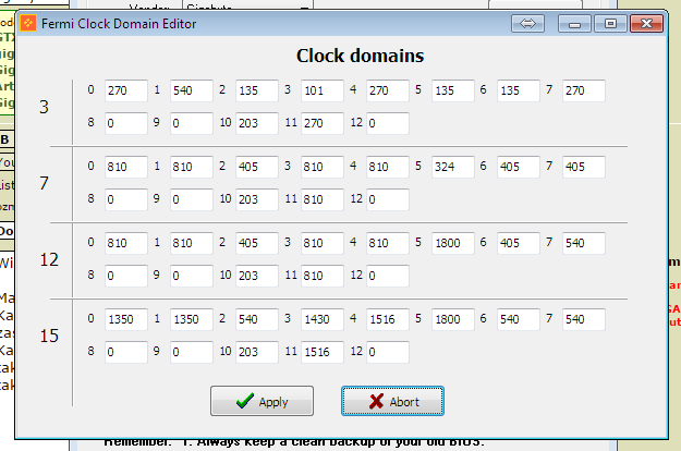

    Mam uszkodzoną kartę graficzną - gtx 460 w wersji Gigabyte.
    Karta sypie artefaktami już BIOS. Sprawdzona na dwóch pewnych komputerach, zasilanych Chiefteciem 450W i BeQuiet 550 W - to samo.
    Karta do wyrzucenia ale przedtem chciałem eksperymentalnie obniżyć jej taktowanie i zobaczyć jak się zachowa, np: za pomocą Nibitor-a. Pytanie - które wartości odpowiadają za taktowanie poszczególnych parametrów?

    Czy próbował Kolega zmniejszać zegary karty programem MSI Afterburner?
    Jeśli chodzi o wartości ze zrzutu ekranu, to zacznę od zegarów bazowych karty tj. 715 MHz dla rdzenia i 3600 MHz dla pamięci. Znając te wartości, można wywnioskować, że edytując pole zawierające wartość 3600 możemy prawdopodobnie wpłynąć na taktowanie pamięci (1800 x 2 = 3600), a edytując pola z wartością 1430 można wpłynąć na taktowanie procesorów strumieniowych lub rdzenia karty (715 MHz x 2 = 1430 MHz). Zaznaczyłem słowo prawdopodobnie, ponieważ nie miałem okazji modyfikować BIOS-u kart graficznych Geforce z serii 4xx, więc mogę opierać się co najwyżej na domysłach. Zrzut ekranu zawiera zapewne parametry pracy dla trybu 2D jak i 3D, więc lepiej najpierw poeksperymentować z użyciem MSI Afterburnera, aby upewnić się czy warto w ogóle modyfikować BIOS karty. Warto również sprawdzić, czy da się obniżyć napięcie zasilania rdzenia karty (undervolting).

    Karta idzie na wymianę, więc to bardziej eksperyment. A że błędy w wyświetlaniu pojawiają się już na etapie POST to chciałem na stałe zmienić - stąd pominięcie Afterburnera.

    EDIT> Obniżyłem trochę taktowanie pamięci i za cholerę nie mogę zapisać na karcie BIOS. W zasadzie to nie mogę zapisać żadnego, nawet oryginalnego, pobranego z samej karty.
    Wygląda to tak:
    D:\Programy\nVidia GeForce 8600 GT\nvflash_windows_5.142>nvflash -5 -6 new.rom
    NVIDIA Firmware Update Utility (Version 5.142)
    Checking for matches between display adapter(s) and image(s)...
    Adapter: GeForce 7025 / nForce 630a (10DE,03D6,1849,03D6) H:--:NRM B:00,PCI,D:0D
    ,F:00
    Adapter: GeForce GTX 460 (10DE,0E22,1458,34FC) H:--:NRM B:02,PCI,D:00,F:00
    No matches found.
    Mam dwie karty graficzne, jak coś majstruje w BIOS to pracuję na zintegrowanej ale nigdy nie było problemów z zapisem. Testowane z przełącznikami -4 -5 -6 jak i bez - to samo.
    EDIT2> Ok, trzeba było wyznaczyć którą kartę ma flashować, czyli nvflash.exe --index=1 -4 -5 -6. Dziwne, do tej pory nie nie musiałem tak stawiać polecenia.
    Ok, sypie artefaktami nawet przy 200 MHz także nici z tego.
