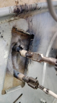

    Piekarnik Whirlpool AKP 402/IX typ 857740238504.
    Po ustawieniu jakiegokolwiek programu i wciśnięciu [OK] zaczyna grzać wszystkimi trzema grzałkami bez względu na ustawioną temperaturę. Termostat mechaniczny "cyka". Im dłużej włączony, tym cyka przy coraz wyższej temperaturze.
    Otworzyłem i stwierdziłem że:
    1. Termostat elektrycznie jest sprawny ("cyknięcie" przekaźnika faktycznie rozłącza obwód).
    2. Stwierdziłem okopcenie wokół podłączenia grzałki termoobiegu (widoczne na zdjęciu, częściowo wytarte palcem).
    3. Oporność grzałki górnej 37,5 Ohm, środkowej (termoobiegu) 26 Ohm, dolnej 45,5 Ohm.
    Od wczoraj czytam Elektrodę w tym temacie i mam przypuszczenie, że okopcona grzałka termoobiegu ma przebicie do masy.
    Pytania:
    1. Jak to jednoznacznie potwierdzić?
    2. Czy mogę uruchomić piekarnik z odłączoną grzałką? (spokojnie, solidnie zaizoluję wtyczki)? Nie uszkodzi to elektroniki? Jak wtedy będzie się zachowywał?
    3. Czy wartość rezystancji grzałki jest prawidłowa? Z tego co widzę powinna mieć moc 2000W, co przy 230V daje wartość właśnie 26,5 Ohm.
    4. Usiłuję zrozumieć w jaki sposób przebicie na masę może powodować takie objawy. Skoro 230V trafia na masę to powinno wystąpić zwarcie i powinien wyłącznik nadprądowy w instalacji (instalacja TN, bez różnicówki). Gdzie popełniam błąd w rozumowaniu?
    Dziękuję za zainteresowanie i odpowiedzi.
    Jednoznaczne jest to że tę grzałkę należy koniecznie odłączyć i wymienić . Do czasu wymiany można użytkować piekarnik .
    Warto też sprawdzić prawidłowość ochrony przeciwporażeniowej tego sprzętu !

    MartinusMaximus
    Problemem okazała się oczywiście przepalona grzałka. Po wymianie wszystko wróciło do normy. Zamykam temat i proponuję go zostawić, może ktoś kiedyś będzie miał podobny problem z podobnymi objawami.
