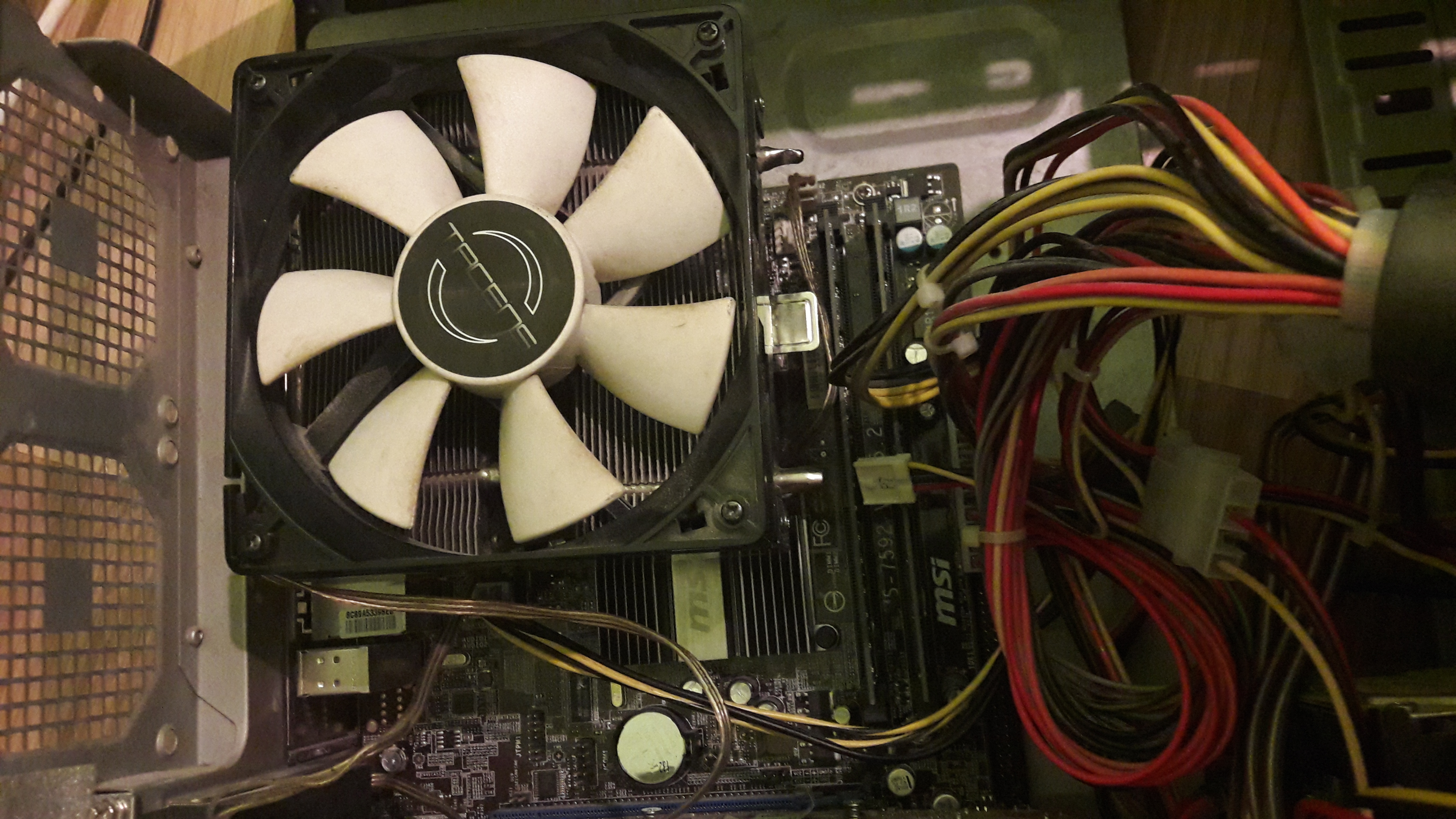

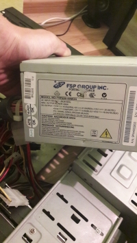

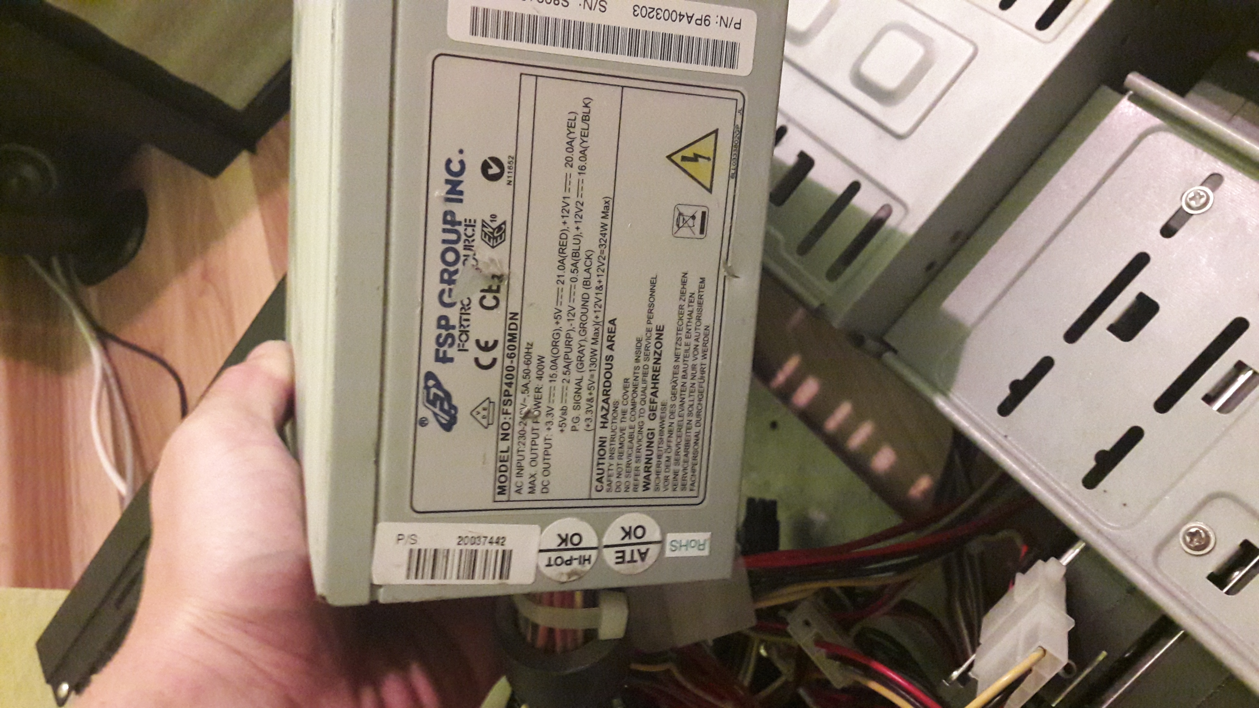

    Witam. Mam zasilacz fortron 400W w nim jest jeden kabel do zasilania kart graficznej 6pin.
    Kabel ten jest za krótki i obecnie moja kartę zasilam przez przejściówke molex.
    Jako, że kupiłem kartę gtx 660ti ta ma 2 zasilania 6pin czy taki rozdzielacz(przedluzka) się nada?
    https://www.google.pl/search?q=rozdzielacz+6+...AUICSgB&biw=360&bih=560#imgrc=jX60_cv2OhjJbM:
    Czy z jednego wyjścia 6pin mogę zasilić tak kartę po przez taki kabel? Czy lepiej zasilić z molexa dwoma takimi kablami;
    https://www.google.pl/search?q=rozdzielacz+6+...AUICSgB&biw=360&bih=560#imgrc=ZICkAtZgh-WQBM:
  • #2 16628018
    Kasek21
    Co to dokładnie za Fortron?
    Jaka reszta konfiguracji komputera?

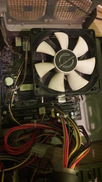

    Płyta główna Msi g41mp26
    Q6600.Jak zasilać kartę graficzną GTX 660 Ti?

    To pierwsze rozwiązanie jest lepsze.
  • #5 16628064
    pitrus69
    Ok to kupie ten rozdzielacz na z jednego pci na dwa pci. Dziękuję za pomoc a mam nadzieję, że zasilacz pociągnie te kartę:) procek nie kręcony bo płyta słaba i mi błędy wywala.
  • #6 16628068
    Kasek21
    To jeżeli ten Quad jest bez OC to karta będzie się nudziła.
