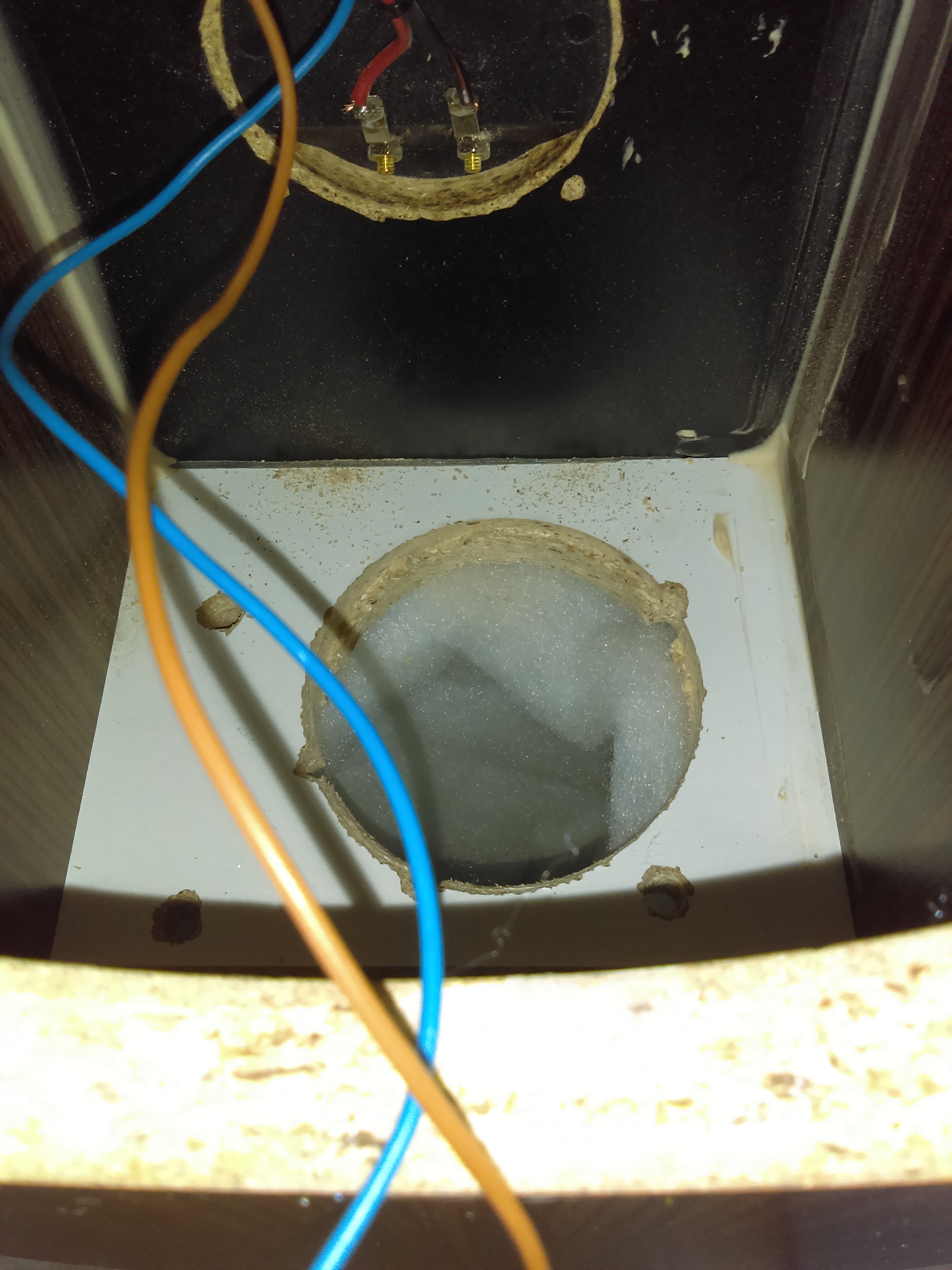

    Chciał bym wam zaprezentować moje pierwsze kolumny.
    Przed budową nie miałem wygórowanych oczekiwać, kolumny miały być wąskie(mały pokój), ładne i głownie zależało mi na niskich tonach.
    Ogólnie jest to projekt CLOU lecz zmieniłem wymiary obudowy żeby zajmowała mniej miejsca.
    Głośniki.
    Za małe pieniądze kupiłem cztery WS 17 E - 8 Ohm, miały ciekawe parametry, dobre wykonanie i są bardzo ładne :D Mają 17cm. ale na prawdę potrafią mocno walnąć :)
    Zgodnie z producentem kupiłem SC 10 N - 8 Ohm ale powiem wam że następnym razem kupił był mały głośnik szerokopasmowy bo trochę mnie denerwują te wysokie tony, dodatkowo grają nieproporcjonalnie za głośno według mnie.
    Zwrotnice wykonałem zgodnie z projektem visatona.
    Obudowa.
    Wykonanie obudowy zleciłem osobie która pracuje w firmie produkującej meble. Za dwie kolumny wziął 150zł i mnie zawiódł. Mówiłem mu że w usztywnieniach mają być duże dziury aby powietrze mogło swobodnie się poruszać, a on wiertłem około 1,5cm zrobił parę dziurek. Na kolumnę przypadają dwa usztywnienia, w jednym wyciąłem spory otwór lecz do drugiego nie mam dostępu... Kolumny wygłuszyłem specjalną watą, pod głośniki dałem uszczelki.
    Ogólnie jestem zadowolony, niedługo będzie DIY wzmacniacza 3x 60W i subwoofer .

    Cewki masz za blisko siebie, chyba, że jest to poparte pomiarami. Zresztą mogłeś się bardziej postarać z rozmieszczeniem elementów. Czemu zastosowałeś elektrolity zamiast MKP, MKT?
    To widać. Płyta meblowa do budowy szczelnych kolumn za bardzo się nie nadaje - laminat, czy okleina na powierzchniach płyt wymusza stosowanie odpowiednich klejów. Inaczej po stwardnieniu klej może puścić.
    A co z pojemnością? Zmieniając wymiary zmieniłeś i pojemność, a zmieniając pojemność zmieniłeś i dolną częstotliwość graniczną.
    Czemu bipolarne elektrolity, a nie najzwyklejsze nawet foliowe? Robisz dla siebie i w założeniu (?) ma to służyć i grać długo i dobrze. Bipolarne kondensatory tego nie zapewnią. Być może pośrednio ma to wpływ na "denerwują te wysokie tony" - pojemności są sprawdzone, czy zawierzyłeś opisom? Rezystory mają dokładnie te wartości jakie rekomendował Visaton? Na zamieszczonej charakterystyce widać całkiem wyrównany przebieg - skąd więc denerwujące wysokie?
    Jest to płyta wiórowa 18mm laminowana obustronnie, ogólnie żaden klej się do tego nie nadaje ale na szczęście wykonawca dał sporo sylikonu i jest wszystko szczelne.
    Pojemność jest taka sama. Kolumny zrobiłem "Płytsze" o 10 cm. ponieważ chciałem oddalić głośniki od siebie z powodu bardzo ograniczonej wielkości pokoju. Dodatkowo chciałem żeby głośniki były wyżej.
    To jak te płyty są łączone ze sobą? Konfirmatami?

    misterbociek
    Zwykłe wkręty + zaślepki.
    No niestety, kolumny się rozszczelniły. Silikon nie spenetrował płyty wiórowej i powstały nieszczelności, małe ale kolumny zaczęły pierrrdzieć. Tak jak widzicie, obudowa zamknięta musi być szczelna w 100%'ach :wink:
