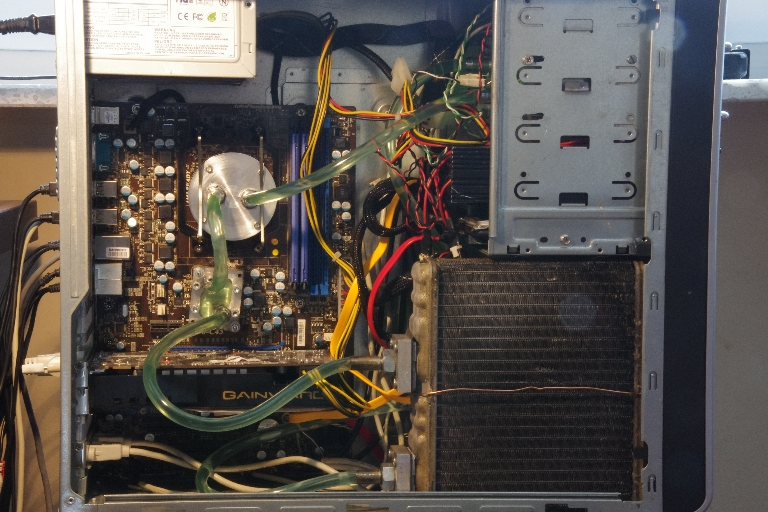

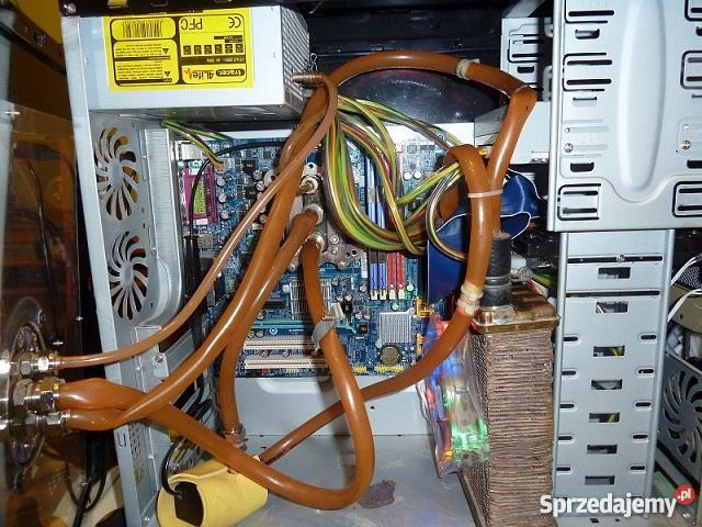

    Cześć,
    Planuje zamontować w swojej jednostce chłodzenie wodne, nie zamierzam kupować gotowych zestawów, tylko złozyć samemu. Pompę wody posiadam od fontanny 400L/h, wężki odpowiednie dokupie, aktualnie szukam chłodnicy, na olx i allegro ciężko znaleźć do 50zł jakąś odpowiednią, może źle szukam, tak czy siak jeszcze pojadę w kilka miejsc, chodzi o odpowiednią chłodnicę z tego co wyczytałem to opel kadett, 125p, żuk, chłodzenie od skrzyni biegów, od tico nawet może być, czy od lodówki potrzebuje pomocy w znalezieniu i odpowiednim zamontowaniu całego układu na co uważać? co jest bardzo istotne w takim majsterkowaniu, wstawię kilka zdjęć na które zwróciłem uwagę, to jak pomożecie? Jaką chłodnicę wybrać do chłodzenia wodnego DIY do 50 zł?Jaką chłodnicę wybrać do chłodzenia wodnego DIY do 50 zł?Jaką chłodnicę wybrać do chłodzenia wodnego DIY do 50 zł?

    Tak, z tego co wyczytałem na forum to musi być mosiężna/miedziana nagrzewnica ?
  • #4 16628601
    badboy84
    Musi, nie musi, wiele chłodnic w zestawach AiO (all in one) ma chłodnice aluminiowe i działają, wiadomo że miedź lepiej przewodzi ciepło więc lepiej będzie je oddawać.

    co chcesz chłodzić cieczą??? jakie TDP?
    standaryzowany gwint to już raczej G1/4 jest,wąż 10 mm
    jak coś to mam na sprzedaż chłodnice 80mm miedzianą z przyłączami G1/8 na wąż 8mm plus złączki kątowe oraz proste na G1/4 na wąż 10mm-wąż 8mm spokojnie nachodzi po nagrzaniu w wodzie.. puszcze tanio jak coś to odezwij się na PW
    jeśli masz pompę to dokupić rezerwuar i wąż 8mm i wode destylowaną oraz bloki na cpu/gpu
