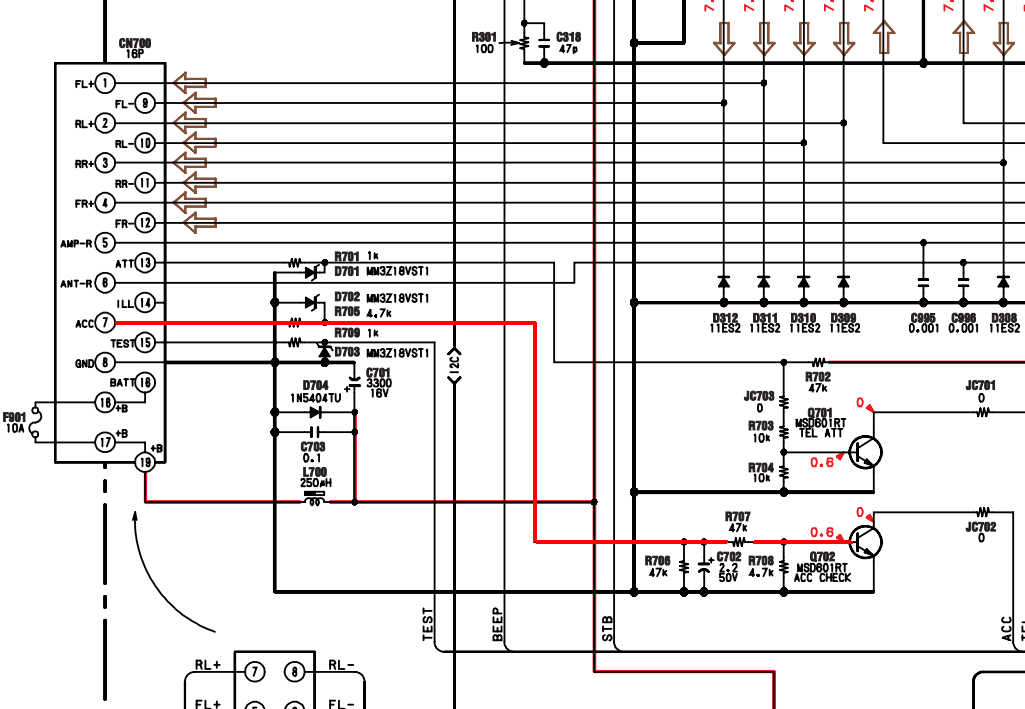

    Obecnie mam takie podłączenie że po zgaszeniu auta wyłącza się radio i nie da się go włączyć - trzeba przekręcić stacyjkę.
    Chcę dorobić przekaźnik sterowany czasowo aby po około godzinie radio się wyłączyło i dało się na kolejny dzień uruchomić silnik.
    Niestety nie wiem jaki prąd płynie przewodem 12V po stacyjce.

    11111olo
    Faktycznie ten prąd musi być niewielki.
    To istotny fragment schematu radia Sony CDX-S2200.
    Wtyczka ISO - Jaki prąd w przewodzie 12V po stacyjce?
    Widać że podanie 12V na linie ACC otwiera tranzystor Q702 przez rezystor R707 47kΩ.
    Nie chce mi się liczyć jaki popłynie prąd ale będzie na poziomie kilku mA.
    Jednocześnie radio jest zabezpieczone bezpiecznikiem 10A i tu napięcie 12V jest ciągle podawane.
    Z ciekawości zmierzyłem jaki jest pobór prądu gdy radio jest "wyłączone" - 12V na ACC - oraz gdy nie ma tego napięcia. Różnica jest ogromna. 1,05A vs 0,5mA.
    Karaczan napisał:
    ACC to nie "sygnał", to główne zasilanie radia, jest tam zawsze po przekręceniu kluczyka.
    z przykrością stwierdzam że Kolega się myli. To nie jest główne zasilanie.

    z moich całkowicie prywatnych obserwacji wynika, że nie ma jednoznacznej i sztywnej reguły.
    Generalnie radia "przyzwoitych" producentów zasilane są z B+, a linia ACC jest faktycznie tylko do celów sygnalizacji.
    Widziałem jednak kilka urządzeń, w których z linii ACC było podawane zasilanie, zazwyczaj w jakiejś dziwacznej kombinacji układowej.
    Trochę to niestety zależy od pomysłu z zakresu optymalizacji kosztu produkcji, który aktualnie strzeli do głowy jakiemuś chińskiemu inżynierowi.
