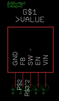

    1. Device
    - tu mam jakieś opisy "P$2" i "P$3*2"

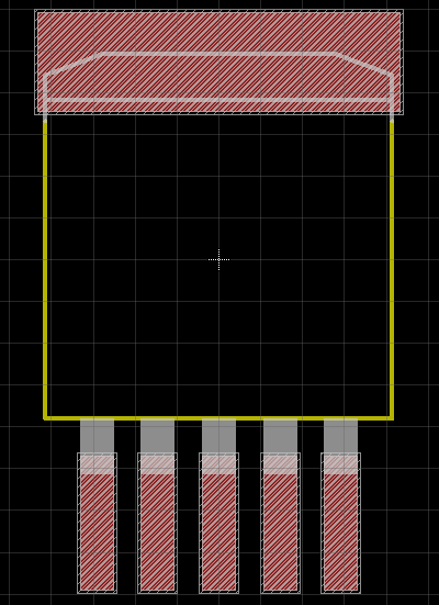

    2. Package
    - tu wydaje mi się, że wszystko jest OK. Dodałem pin 6 (górny element metalowy) do SW ponieważ według datasheet tak właśnie jest, a pole miedzi pod scalakiem będzie robić jako radiator

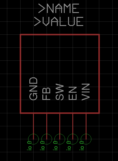

    3. Symbol

    Zwykle piny do footprinta(package) nazywa się cyframi 1,2... P$1..... to są jego domyślne wartości, które można zmienić za pomocą operacji "name".
    Jak znajdę czas to sprawdzę twoją bibliotekę.
    Zgadza się, ale te podpisy mam tylko na dwóch nóżkach :(

    Tylko dwa piny są widoczne, gdyż w części schematowej te piny były ustawione jako both a reszta jako tylko pin, zatem reszta widoczne są tylko nazwy pinów, a numery padów już nie. Zatem zmień ustawienia wszystkich pinów na "both". Drugi błąd jest, że w części footprintu, nie ma napisów >NAME i >VALUE odpowiednio na warstwach 25 i 27.
    Zrobiłem tak jak mówisz, ale jak teraz to zrobić aby tych opisów nie było na schemacie jak dodam ten element?
    Jeżeli ustawię jako "pin" to będzie OK czy nie bardzo?
    To zrobiłem w międzyczasie-przeglądałem swoje obrazki które umieściłem w pierwszym poście i mi się przypomniało o tych opisach.

    Jak ustawisz jako pin, to beda widoczne tylko nazwy pinów, co ustawisz to bedzie widoczne.
