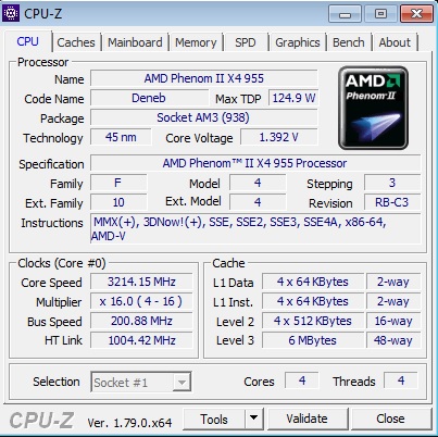

    Zamieść screen z programu CPU-Z.

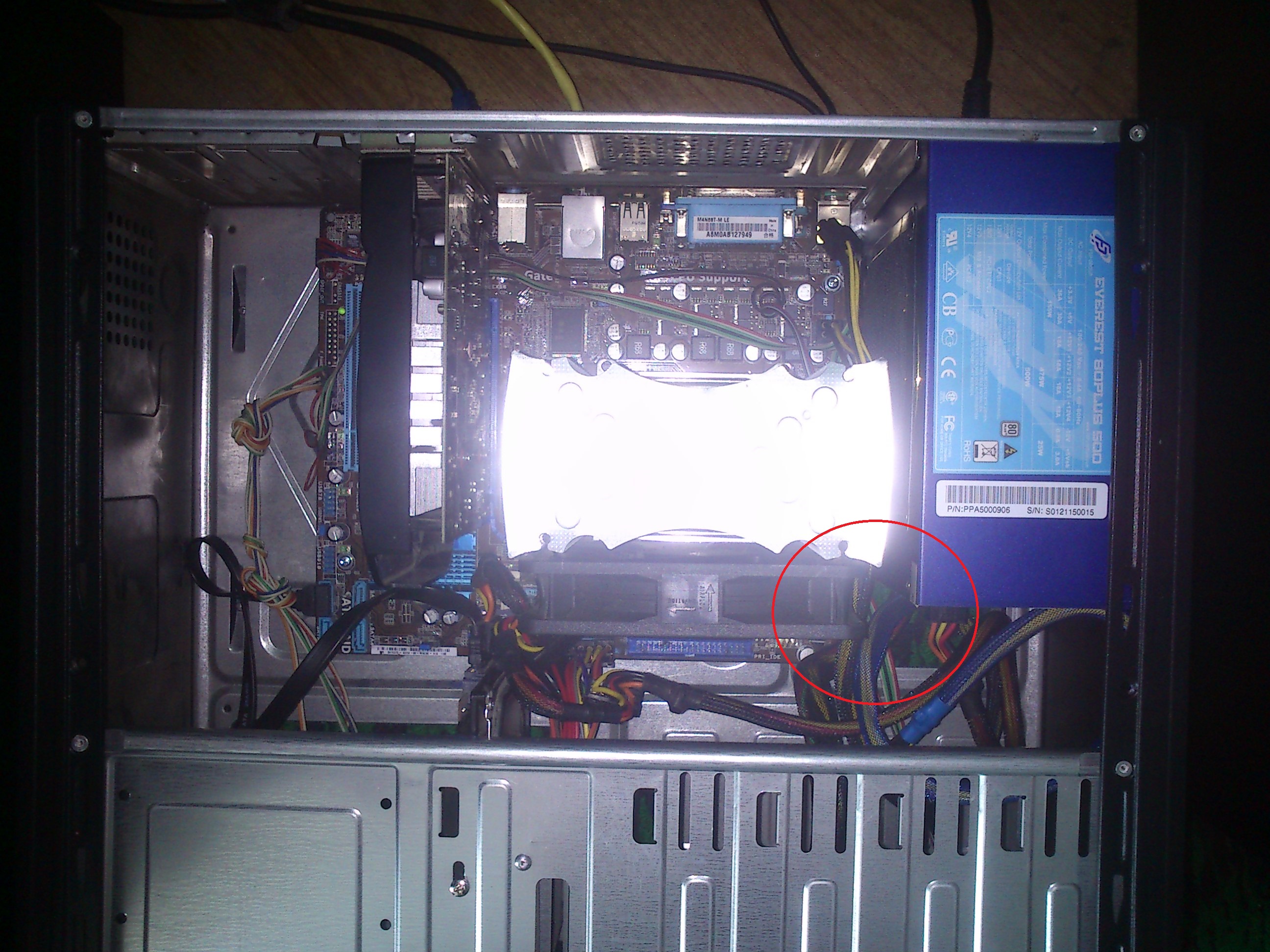

    Poza obudową nie da rady, bo potem kable od zasilacza nie wchodzą, taką mam obudowę. Z reszta foto poglądowe w którym miejscu nie dokręciłem
    Phenom 955 BE 3.2 GHz - skaczące taktowania w OCCT na Asus M4N68T-M LE Phenom 955 BE 3.2 GHz - skaczące taktowania w OCCT na Asus M4N68T-M LE
    Zaraz się okaże pewnie, że zamontowałem nie w tą stronę te chłodzenie. Na początku chciałem w drugą by wydmuchiwało przez obudowę, ale potem przypomniał mi się jakiś filmik że ktoś miał skierowany wentyl w tą stronę...

    OK włączyłem C&Q i w cpu-z leci na 800Mhz, czasami na moment zmienia się na 2100Mhz.

    Jakby ktoś mi też mógł powiedzieć gdzie jest sekcja zasilania na mojej płycie głównej? Chciałbym moze dokupic tam jakies radiatory przylepne chociaż. Na allegro za 4zł sztuka miedziane są. No i czy jakiś program mierzy temperatury tej sekcji zeby wiedzieć czy jest ok?
  • #14 16630032
    badboy84
    Nie będzie łatwo, sekcję zasilania zaznaczyłem na czerwono. Jeżeli się nie mylę to właśnie to. Co do mierzenia temperatur to nie zależy od programu tylko od płyty głównej, nie wszystkie mają sensory akurat na sekcji zasilania. Wstaw okno z programu HWinfo w trybie sensor-only.

  • #18 16632010
    korzychxp
    Dla zainteresowanych tematem. Zmieniłem chłodzenie na box i temperatury skoczyło do 69C w stresie, ale taktowania nie skaczą, jest stabilny. Wydaje mi się że to dlatego że sekcja zasilania ma owiew dzięki ustawieniu boxa poziomo

    No to załatw jakiś wentylator tudzież radiatory do chłodzenia tej sekcji zasilania.
    Sekcja się przegrzewa i zmniejsza taktowanie celem ograniczenia poboru energii.

    Zamontuj poprzednie chłodzenie.
    Z tego boxa wykręć wentylator i w jakiś sposób umocuj go nad sekcją zasilającą(polecam "trytytki").
    Bezkosztowo i skutecznie.
    Te wentylatory zależnie od modelu kręcą się nawet do 5000RPM więc wystudzą niemal wszystko.
