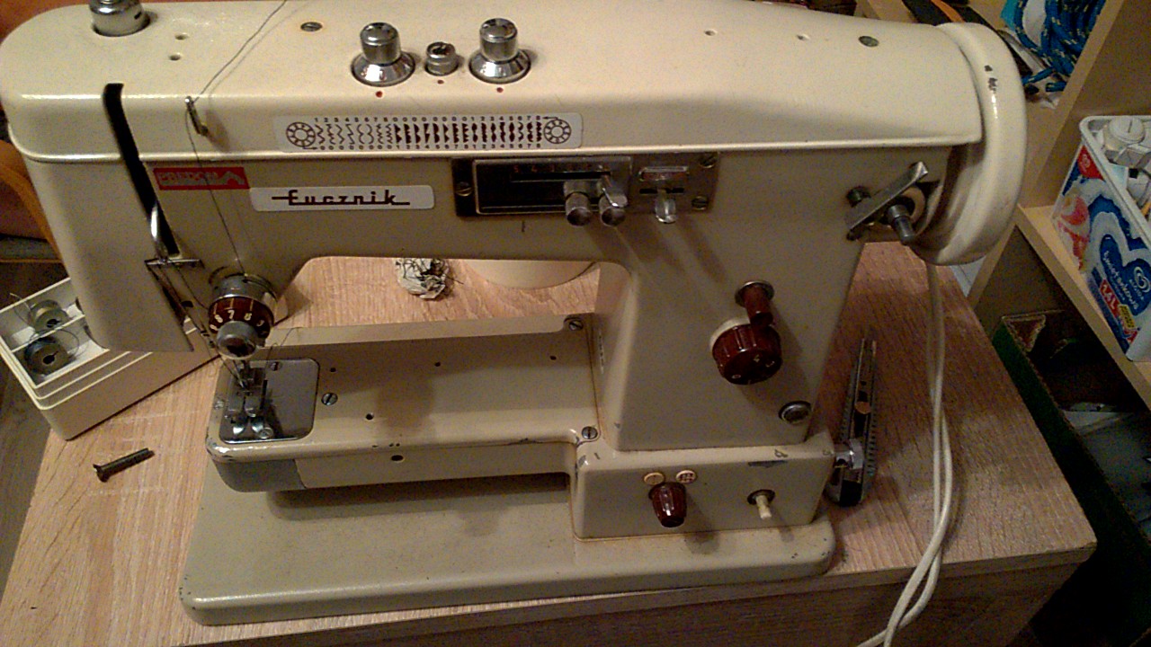

    Poszukuję instrukcji do wspomnianego modelu maszyny do szycia. Maszyna z lat "około" 1970-1980. Oryginalną daaawno temu wcięło w czasach kiedy kompletnie nie interesował mnie ten sprzęt a teraz przydałoby się zrobić z nią coś więcej niż tylko zwykły ścieg "prosty" i "zygzakowy".
    Tak to to wygląda:
    Instrukcja do maszyny do szycia Predom-Łucznik 469 z lat 1970-1980

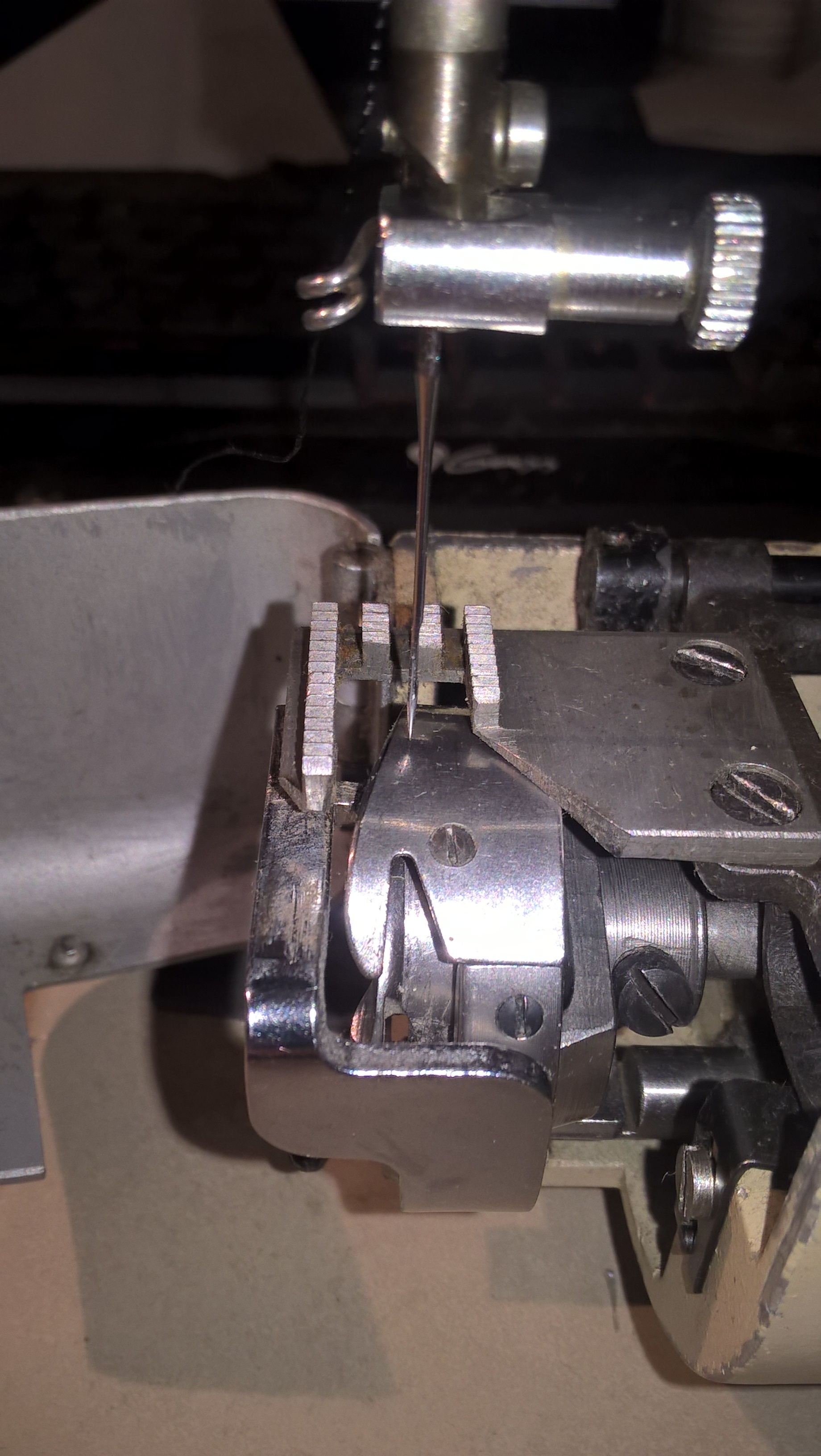

    Prosiłbym o pomoc w kwestii "trafiania" igły w chwytacz - albo jego osłonę? Na zdjęciu widać igłę w dolnym położeniu na tyle dolnym na ile chwytacz na to pozwala. Wg mnie w jakiś sposób bęben/chwytacz się obrócił i igła zamiast trafiać w odpowiednie miejsce/otwór/szczelinę trafia w korpus chwytacza. Na drugim zdjęciu strona z instrukcji która chyba tyczy mojego problemu, tyle, że mój chwytacz trochę inaczej wygląda i nie bardzo wiem jak to ugryźć żeby ustawić. Może po prostu wystarczy odkręcić którąś śrubę/śruby żeby go obrócić w odpowiednie położenie i tyle?
    Instrukcja do maszyny do szycia Predom-Łucznik 469 z lat 1970-1980Instrukcja do maszyny do szycia Predom-Łucznik 469 z lat 1970-1980

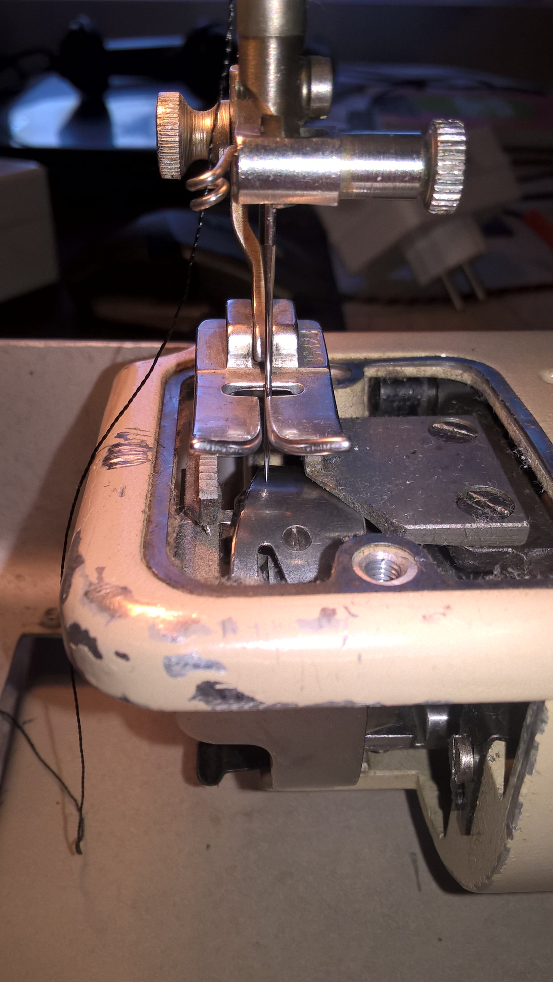

    I jeszcze jedno zdjęcie :
  • #3 16672094
    mczapski
    Poziom 40  
    Masz opis masz zdjęcie i masz maszynę. Potrzebujesz jeszcze wkrętaka i chęci. Oczywiście odkręcasz /luzujesz wkręt i istawiasz do skutku.

    No więc wszystko niby jest ok... Rozłożony chwytacz, złożony, ustawiony i niby jest OK... tyle, że co chwilę nić się zawija na chwytaczu czego wynikiem jest łamanie igły...
    Inną kwestią jest to, czy ktoś ma pomysł jak uniknąć "luzowania" się chwytacza na wałku napędowym? Przykręcony na trzy śruby "na chama" niestety potrafi się obluzować i przestawić...

    Ze zdjęć wygląda na to, że mam chyba dokładnie taką samą maszynę do szycia i chyba podobne problemy z szyciem polegające na tym, że przy ściegu prostym czasem przepuszczała, a przy ściegu zygzakiem, albo przepuszczała, albo łamała igłę. Teraz niedawno ustawiłem wzajemne położenie chwytaka i igły jak w załączonej instrukcji. Wcześniej też robiłem podobnie ale na oko i przez jakiś czas maszyna szyła normalnie. Łamanie igły dochodziło najczęściej przy szyciu zygzakiem (igła się lekko wygina) i trafia na chwytak. Powodem tego wg mnie jest za mocny naciąg nici - niedostosowany do szybkości posuwu i grubości szytego materiału. Tylko jedno mnie zastanawia, w maszynie do szycia teściowej (dokładnie taka sama zasada działania) nie ma tej wrażliwości.
    U mnie nie zauważyłem, aby te śruby się luzowały. Prawdopodobnie mają luźny gwint. Spróbuj je wkręcić owinięte pakułami lub nicią teflonową, albo na specjalnym smarze zapobiegającym luzowaniu się śrub.

  • #10 17690275
    thor_
    Problem się rozwiązał rękoma mojego Taty ;) W czasie którychś z odwiedzin posadziłem go przed maszyną i przypomniałem jak kiedyś szył na niej lotnie ;) Znaczy nie całą ale poprawiał fragmenty szwów i je dublował. Posiedział, poprzeklinał ;) ale poustawiał wszystko jak być powinno. Nawet zwrócił mi uwagę na to, że igła niby "poprawnie" może być zamontowana w dwóch pozycjach ale tylko jedna gwarantuje swobodne przejście nici. W każdym razie maszyna szyje jak nowa ;)
    Problemem było wspomniane mocowanie "bębna" udało się po ustawieniu dokręcić go tak, że się nie luzuje, no i igła zamocowana o 180 stopni odwrotnie wzdłuż swojej osi nie pozwalająca się schować nici w jej rowku. To mój błąd bo o tym nie pomyślałem kompletnie.
