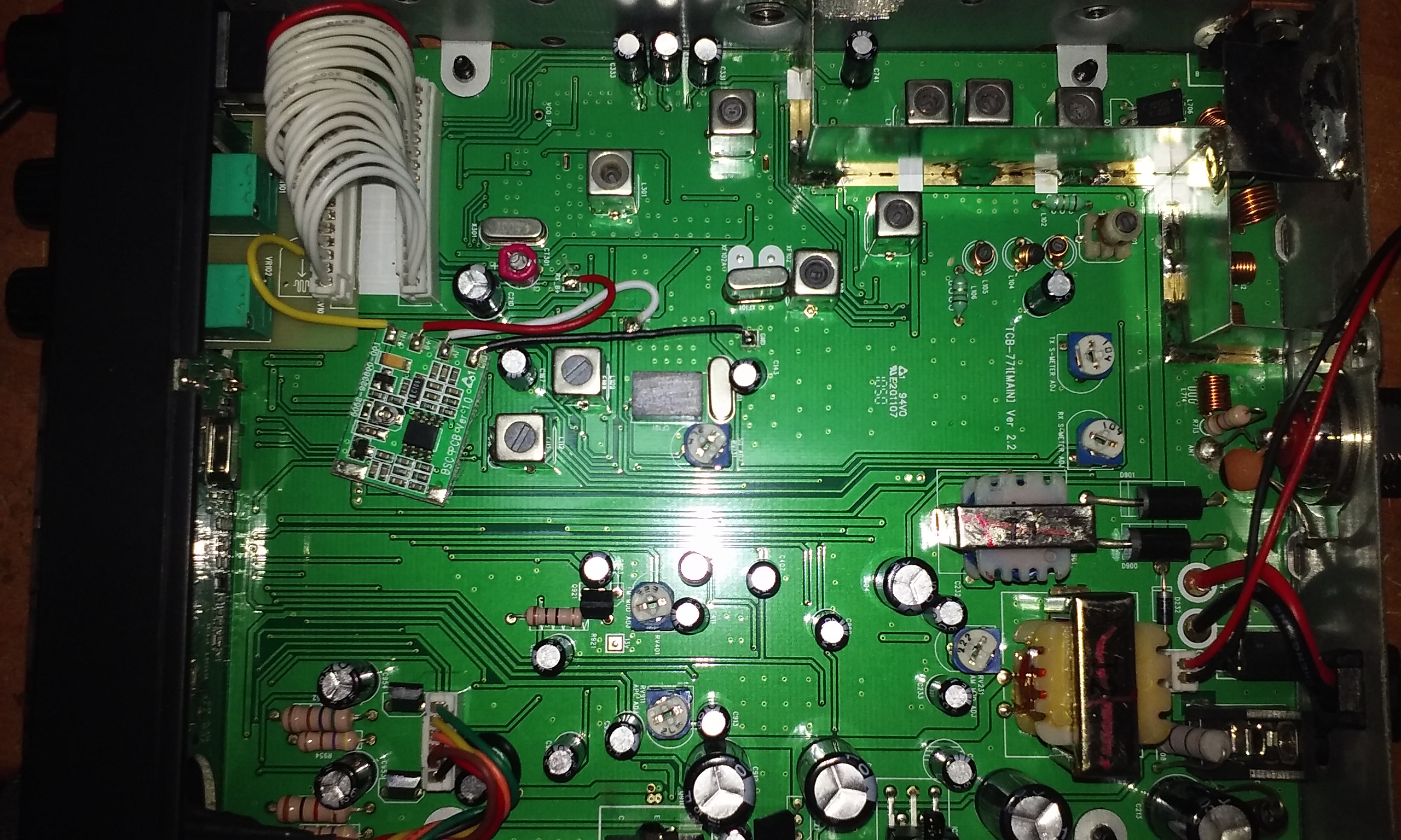

    Witam mam taki problem radyjko omyłkowo podłączone do 24V i teraz niby się włącza ale nic nie słychać (cisza - chociaż wzmacniacz m.cz pracuje) nadawania też brak, przyciski na panelu radia nie działają (jedynie gałka do przełączania kanałów działa) a pozostałe klawisze brak reakcji za wyjątkiem przycisku AM/FM jak go wcisnę to nie przełącza między tymi modulacjami tylko zaczyna mrugać numer kanału. Przyciski przełączania na gruszce też nie działają.
    Czy miał ktoś podobny problem i poradził sobie z nim ?

    domino20
    Zdjęcia jest moje i widziałem ten napis lock - próbowałem go wyłączyć z gruszki, ale się niestety nie da. Jest to blokada klawiszy ? Tylko jak ją wyłączyć ? i dlaczego nie mam wogóle szumu z odbiornika ?
