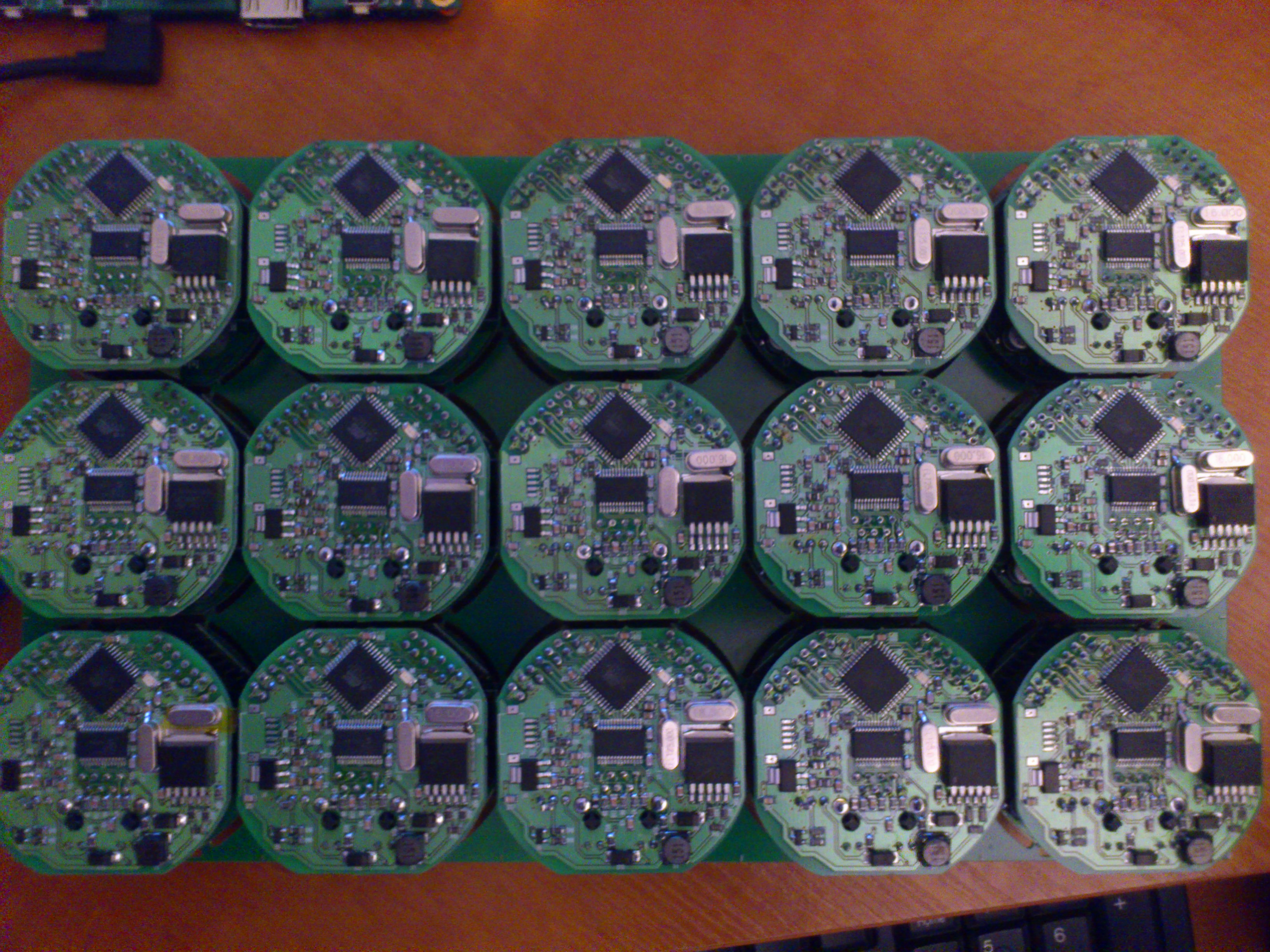

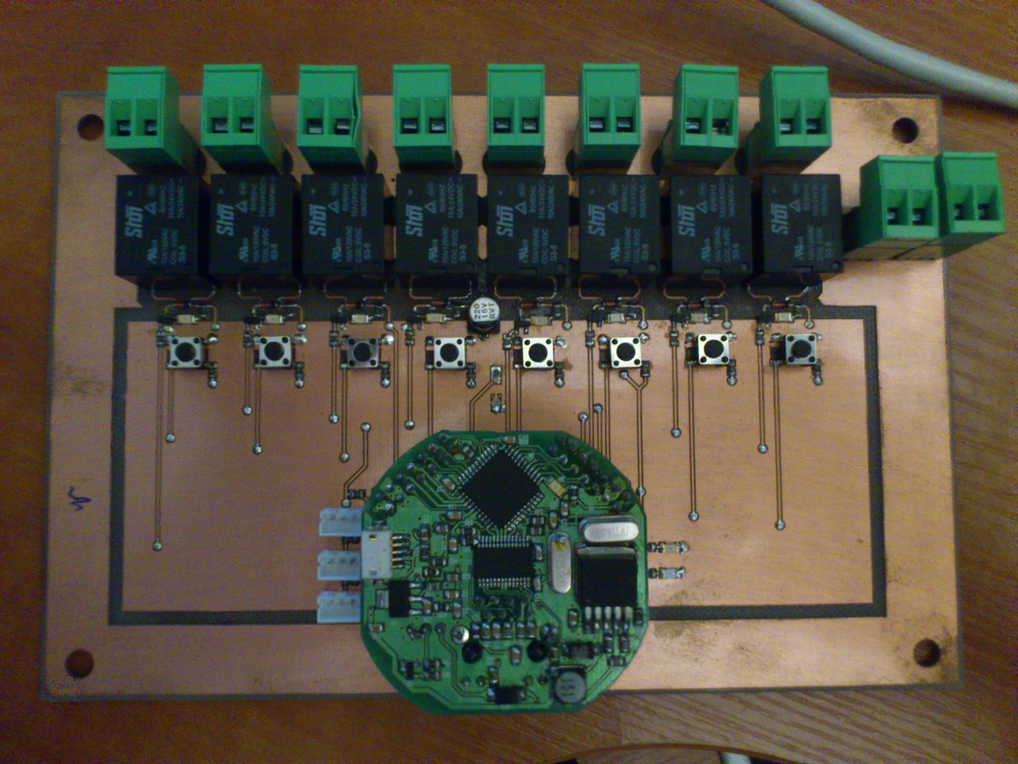

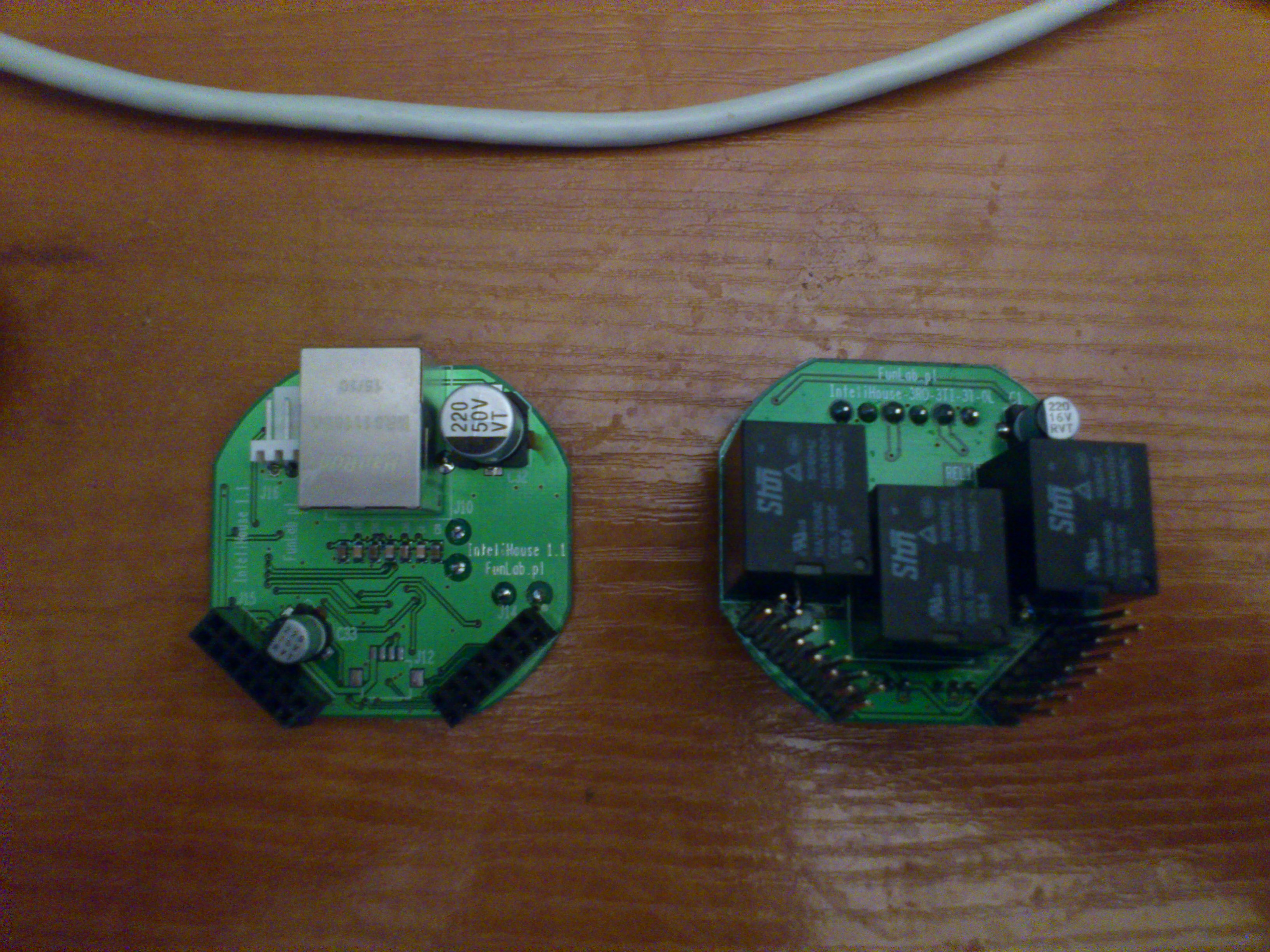

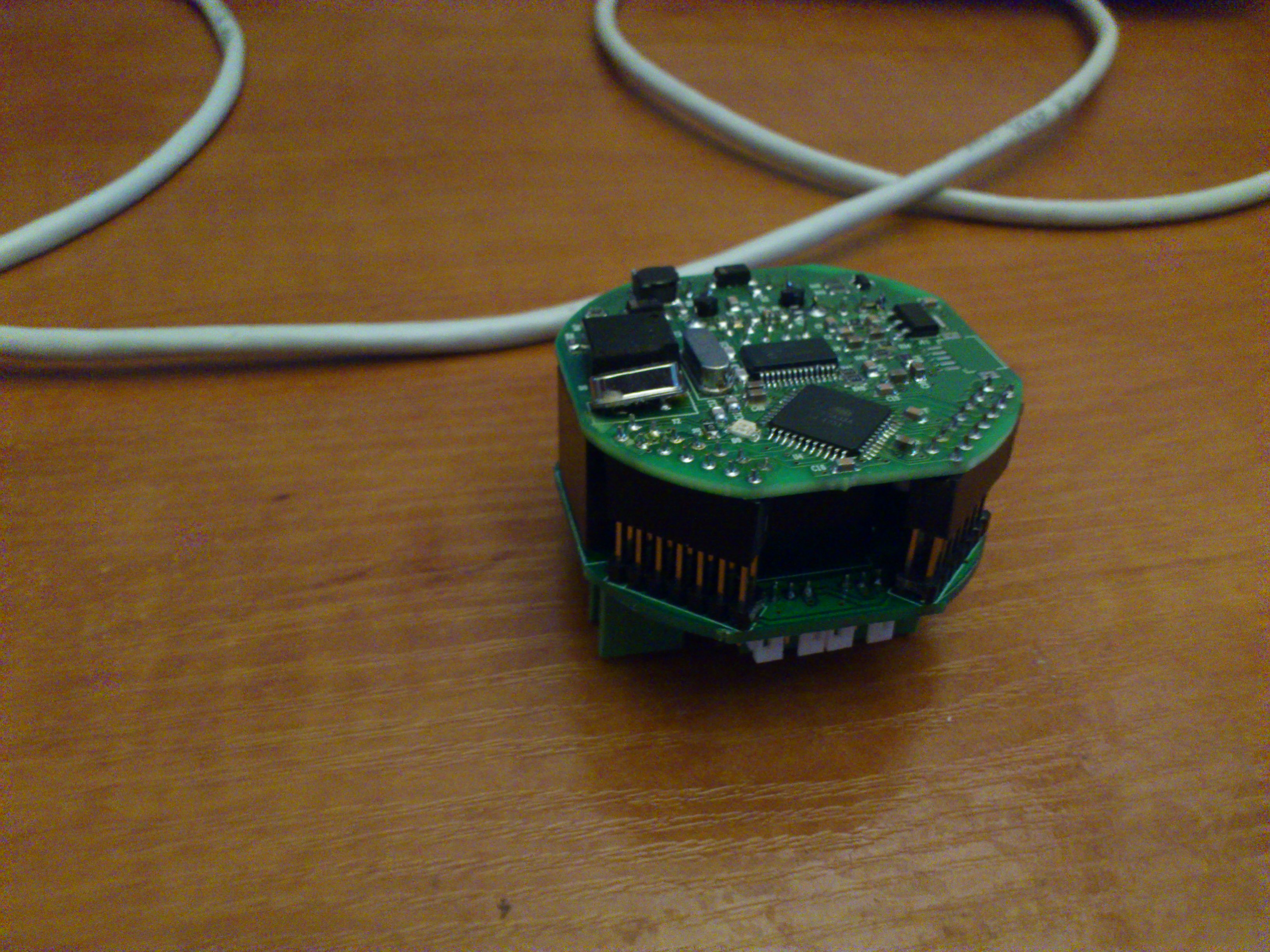

  • #4 16645215
    czareqpl
    Poziom 33  
    Kiedyś projektowałem i wyprodukowałem serię sterowników do inteligentnej instalacji. Zostało mi tego nieco ponad 20 sztuk.
    Parametry:
    Ilość wejść cyfrowych: 8
    Ilość wejść cyfrowych/analogowych: 8
    Ilość termometrów cyfrowych: 3
    Zasilanie: 7-50VDC
    Komunikacja: Ethernet
    Wymiary: około 50mm szerokości. Mieszczą się do puszki instalacyjnej (dosyć ciasno ale się mieszczą).
    Typowy moduł sterownika ma podłączony moduł rozszerzeń, z 3 przekaźnikami, 3 obwodami do włącznika światła, 3 gniazdami pod termometr cyfrowy.
    Po zaprogramowaniu każdy układ ma identyczny domyślny adres IP, który można zmienić poprzez aplikację do konfiguracji przez Ethernet.
    Aktualnie moduły mi zbywają. Czekają na szczęśliwego nabywcę ;)
    Co do czujników wilgotności lub innych analogowych to wymagają jedynie dobrania odpowiedniego dzielnika dla napięcia 3v3.
    Załączam kilka fotek.
    [Kupię] Moduły ethernet pomiaru temperatury
    [Kupię] Moduły ethernet pomiaru temperatury [Kupię] Moduły ethernet pomiaru temperatury [Kupię] Moduły ethernet pomiaru temperatury
