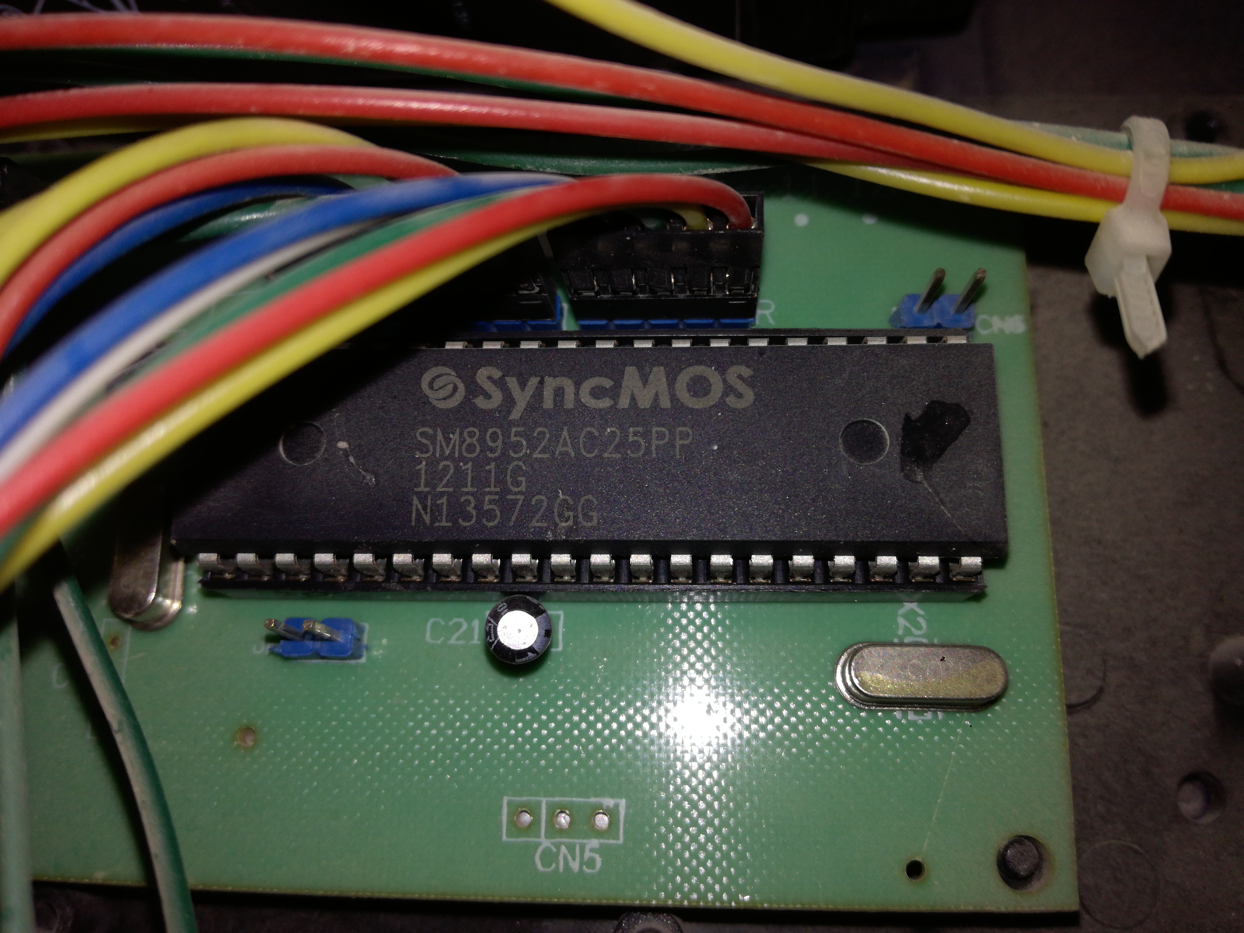

    Witam mam następujący problem z miernikiem do wagi przemyslowej wyskoczył błąd err 01 i nic nie moge zrobic. Prosze o jakis schemat tego miernika niema na nim rzadnych oznaczen moze ktoś rozpozna
    Żeby mieć schemat lub lepiej instrukcję-manuala to :
    1. Trzeba wiedzieć czy to tylko czytnik + wyświetlacz informacji z wagi czy to może cały komplet tzn.waga+wyświetlacz ?
    2. Jeżeli komplet to producent i model będzie wybity na samej wadze a jeżeli osobny moduł to trzeba go rozebrać. Więcej informacji będzie wydrukowane na płytce z elektroniką.
    3. Dochodzi jeszcze dylemat czy uszkodzona waga czy układ sterujący wyświetlaczem jednak sądząc po tym co wyświetla to jest jakiś błąd w działaniu wagi co sygnalizowane jest przez Err 01. Kod ten powinien być w instrukcji wagi. Więc wracamy do początku tzn.ustalenia co to za typ-model.

    bulditbg napisał:
    Podsylam zdjęcia srodka miernika
    Nie przydadzą się bo waga jest sprawna a problem dotyczy kalibracji i aby ją zrobić trzeba wiedzieć jaką procedurę stosuje producent.
