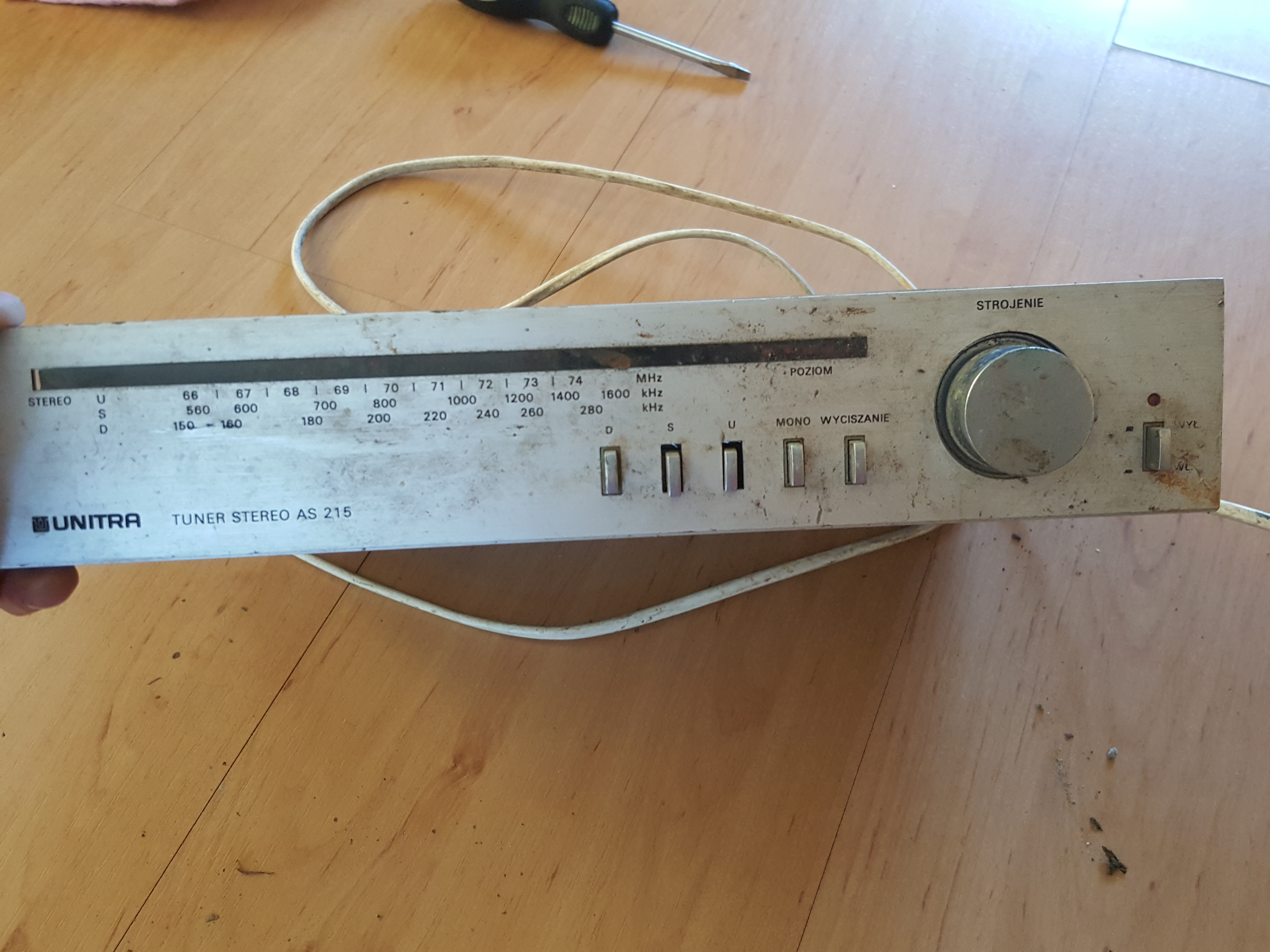

    Witam wszystkich serdecznie dzisiaj pojechałem na złomowisko w celu kupna sztycy do roweru. Ale wyczaiłem także fajny tunerek Unitry. Mam do was pytanie co robić ? Tuner stał w wilgotnym miejscu wewnątrz widoczne są zanieczyszczenia. Dam sobię rekę uciąć że nie był otwierany od nowości. Jak się do tego zabrać ? Stan jest mi nie znany a nie chcem podłączać go do kontaktu bo nie wiem czy nie pujdzie z dymem. Podstawowe elektroniczne rzeczy umiem llutowanie, itp. Dzięki za pomoc ;)

    Wyobraź sobie, że podobnie, jak to widać, jest pod tymi metalowymi kubkami, w filtrach, przełącznikach. Wymyj wszystko jakimś spirytusem, wysusz i zobacz ale czarno to widze.
    Może chociaż jako eksponat postoi.

    Stare pasmo, stan.... Kiepski. Ale jak chcesz się bawić. Kąpiel w ipa, całości. Wcześniej ostrożne wydmuchanie syfu sprezonym powietrzem. Po kąpieli w ipa do piekarnika na 35 - 40 stopni na kilka godzin. Dopiero oględziny całości i ostrożna próba włączenia.
    UWAGA. transformator mógł dostać przebicia na obudowę!
