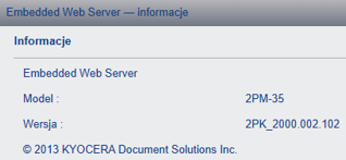

    kaprycho
    Przed aktualizacją:
    system 2PK_2000.001.102
    mechanizm 2PM_1000.001.018
    skaner 2PM_1200.001.008
    panel 2PL_7000.001.006
    W panelu język polski.
    Z pliku History....txt:
    released version P11/2016
    Main 2PK_2000.005.011 (NEW)
    Engine (30ppm) 2PK_1000.005.001
    Engine (35ppm) 2PM_1000.005.001
    Language BR 2PK_81BR.001.023 (NEW)
    Scan 2PM_1200.001.008
    Przed aktualizacją niepokoił mnie "Language BR 2PK_81BR.001.023 (NEW)"
    ale zaryzykowałem
    Po aktualizacji:
    system 2PK_2000.005.011
    mechanizm 2PM_1000.005.001
    W panelu brak języka polskiego
    Oprócz angielskiego, niemieckiego, francuskiego...
    jest Portugalski (brazylijski).
    Aktualizacja z poziomu KMnet Viewer 5.6

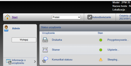

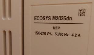

  • #20 20890312
    djacek
    Czy miał ktoś problem z rozpoznaniem drukarki przez sterowniki Kyocery?
    Drukarka jest widziana jako OEM 2PM-35 zamiast Ecosys M2035DN :(
    Póki co nie próbowałem instalować nowego firmware-u...
    Czy jest to możliwe do naprawy w miarę tanim sposobem ?
    Na razie jakoś udało się ją podpiąć do Win 11 i niby działa.
    Naprawa przez autoryzowany serwis jest niestety nieopłacalna.
