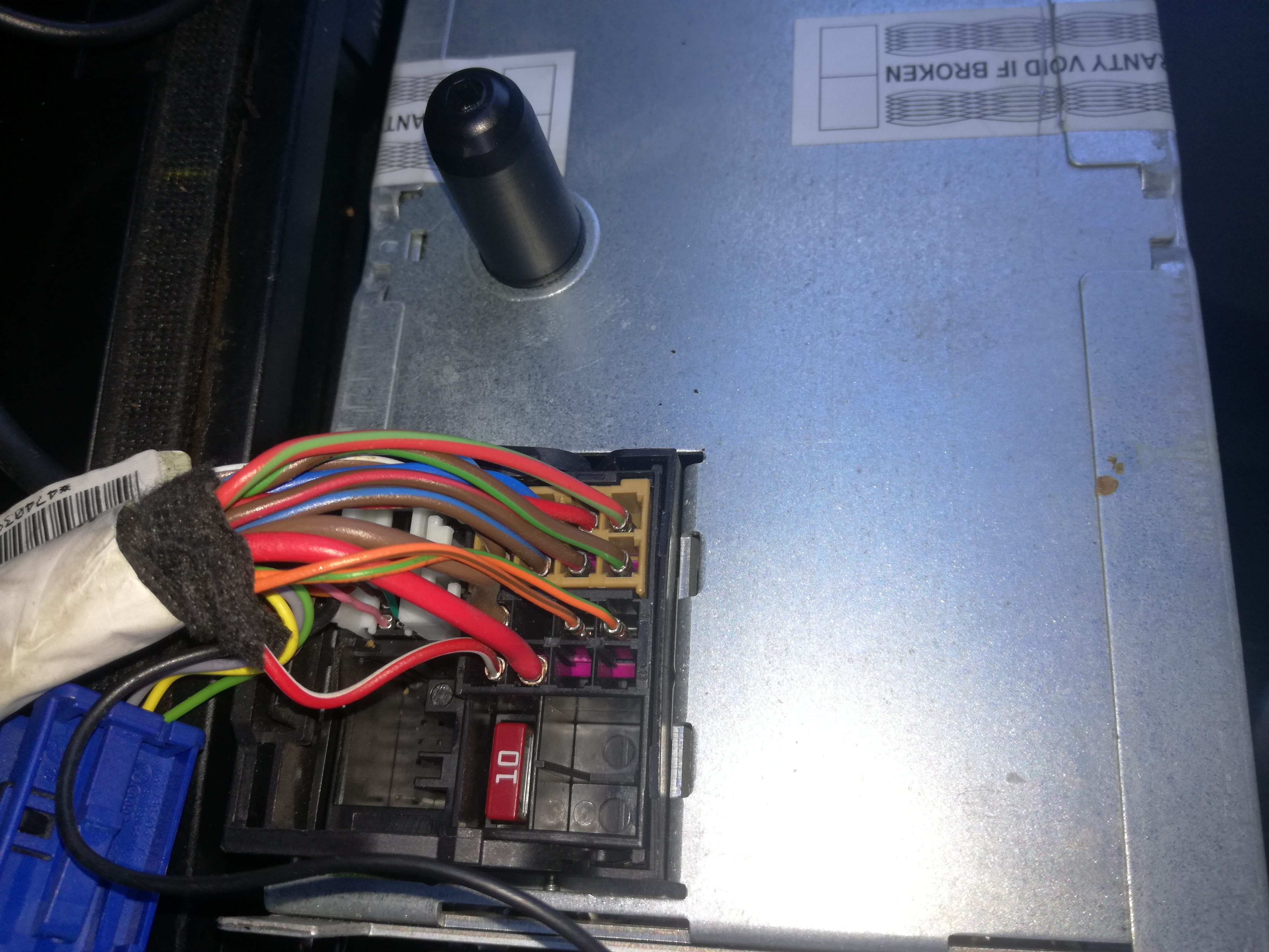

    Alhambra 2005 rok. Licznik pełny FIS.
    Po kolejnych "odkryciach" a aucie, następny temat nie daje spokoju.
    Auto ma okablowanie do radia na 2 kostki ISO i nic więcej. By podłączyć wyświetlanie z radia GAMMA na zegarach musiałem podciągnąć kabelki z istniejącej kostki z radia do zegarów. Po aktywacji VAGiem wyświetla zawartość radia na zegarach. Teraz nie daje mi spokoju zamiana radia na RCD200. Wiem że potrzebuję emulator CAN i przejściówkę z ISO na FAKRA. Jednak zastanawiam się co by było gdybym do pinów CAN + i CAN - w RCD200 podłączył bezpośrednio pod takie piny w liczniku we wtyczce zielonej T32A (pin 27 i 28) - na zasadzie dolutowania kabli do tych pinów? Czy wtedy centralna elektryka nie zwariuje? Można tak łączyć na żywca?
    Sharan już od 2004 roku ma CAN przy radiu, a Alhambra to zawsze zacofana z wyposażeniem. Ale fabrycznie mam już takie bajery jak składane lusterka, czy COMING OUT światłami mijania (włączany manetką kierunkowskazu). Może opanowałby temat RCD200 tylko na zasadzie podciągnięcia kabli pod licznik?

    Zapytam dla pewności - RCD200 masz od początku, czy ktoś dokładał?. Czy fabrycznie w instalacji do radia jest wyprowadzona kostka FAKRA, czy może są kostki ISO i przejściówka.
    Niby rocznik by wskazywał, ale wole zapytać.
    Podłącz VAG i podaj symbol pełny zegarów.

  • #11 17050753
    tata1
    Widzę że to oryginalna wiązka, kabelki CAN są na miejscu (te pomarańczowe), licznik z CANem - wszystko OK. Spzętowo jest w porządku i fabrycznie.
