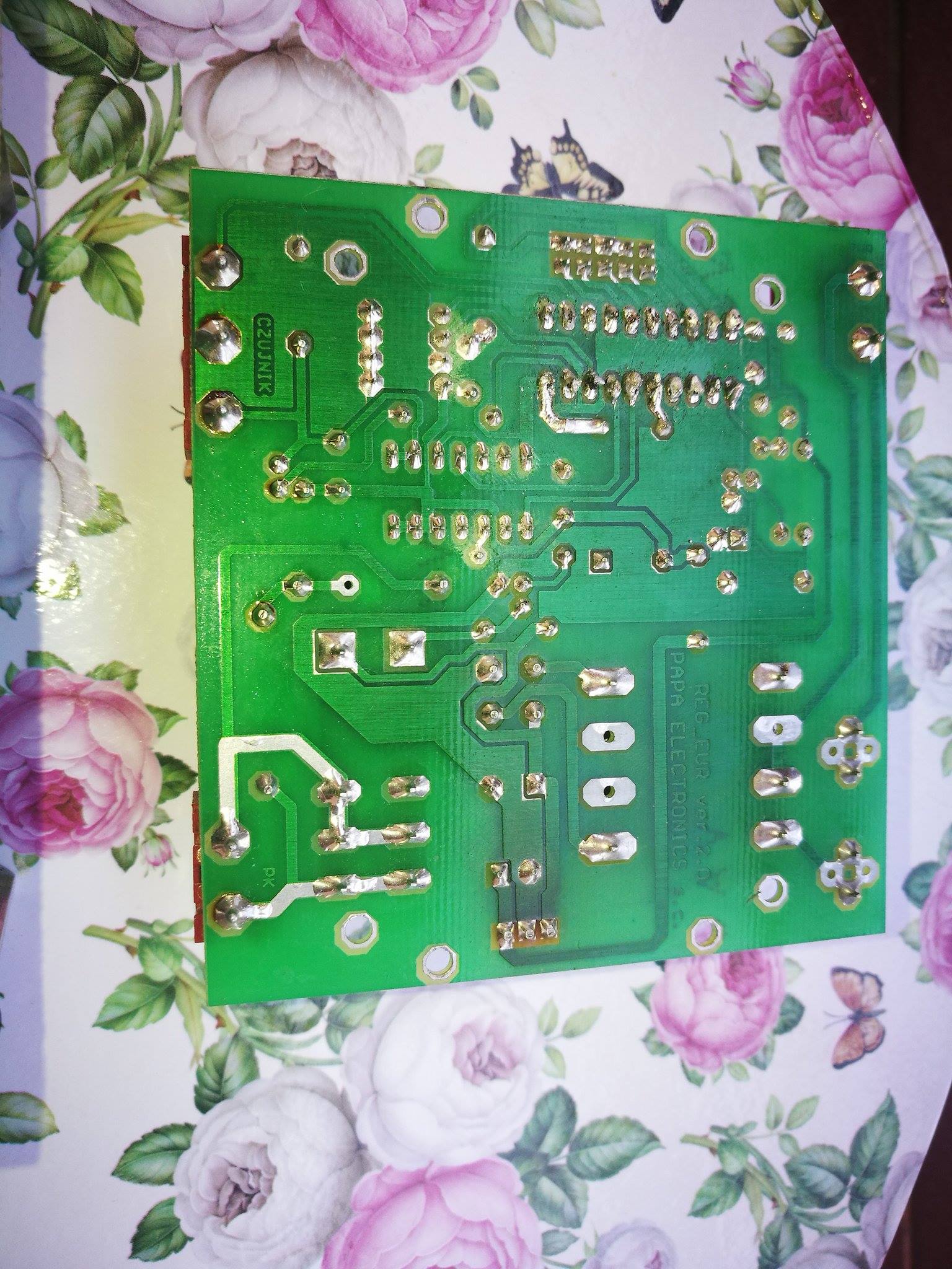

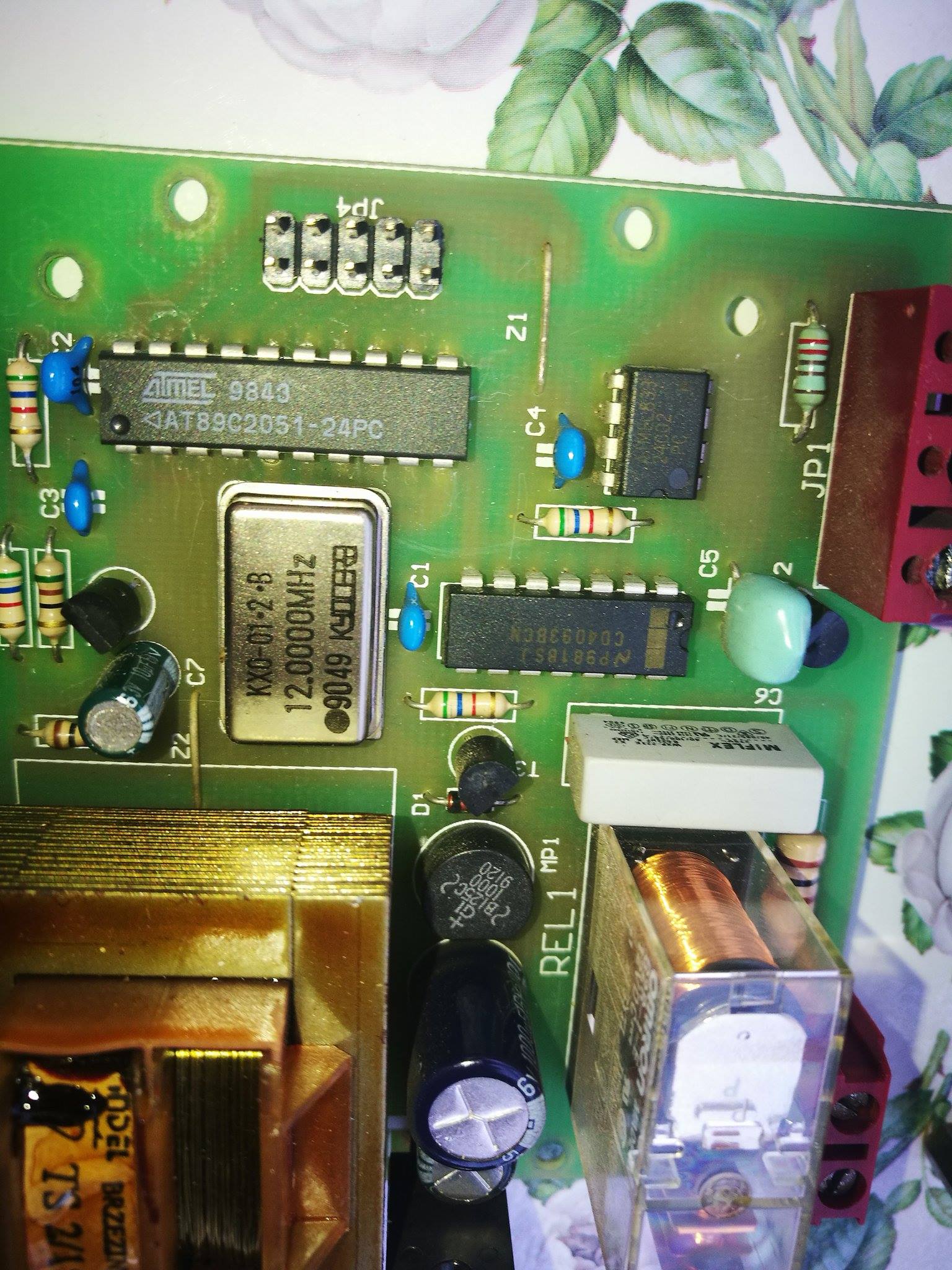

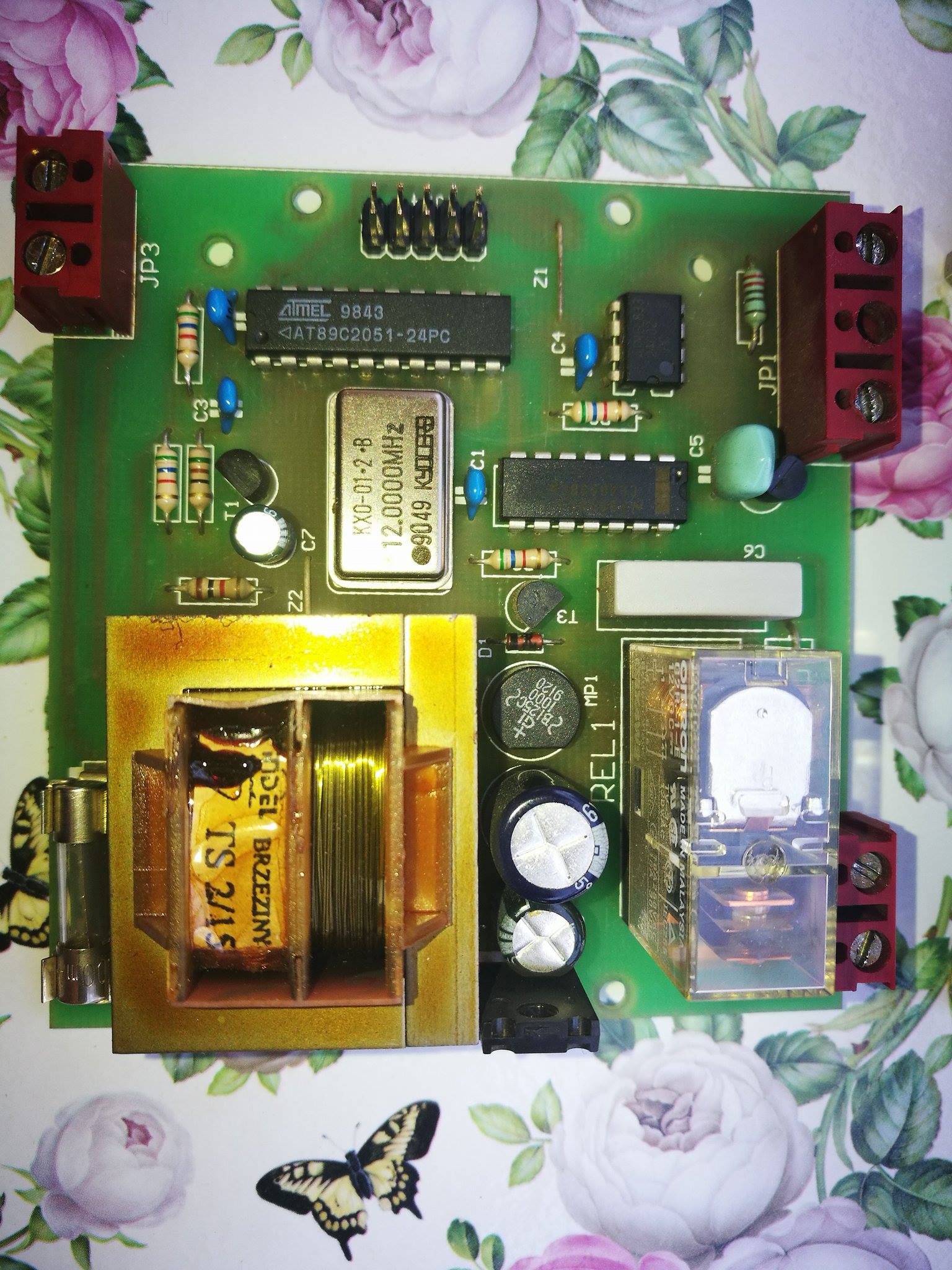

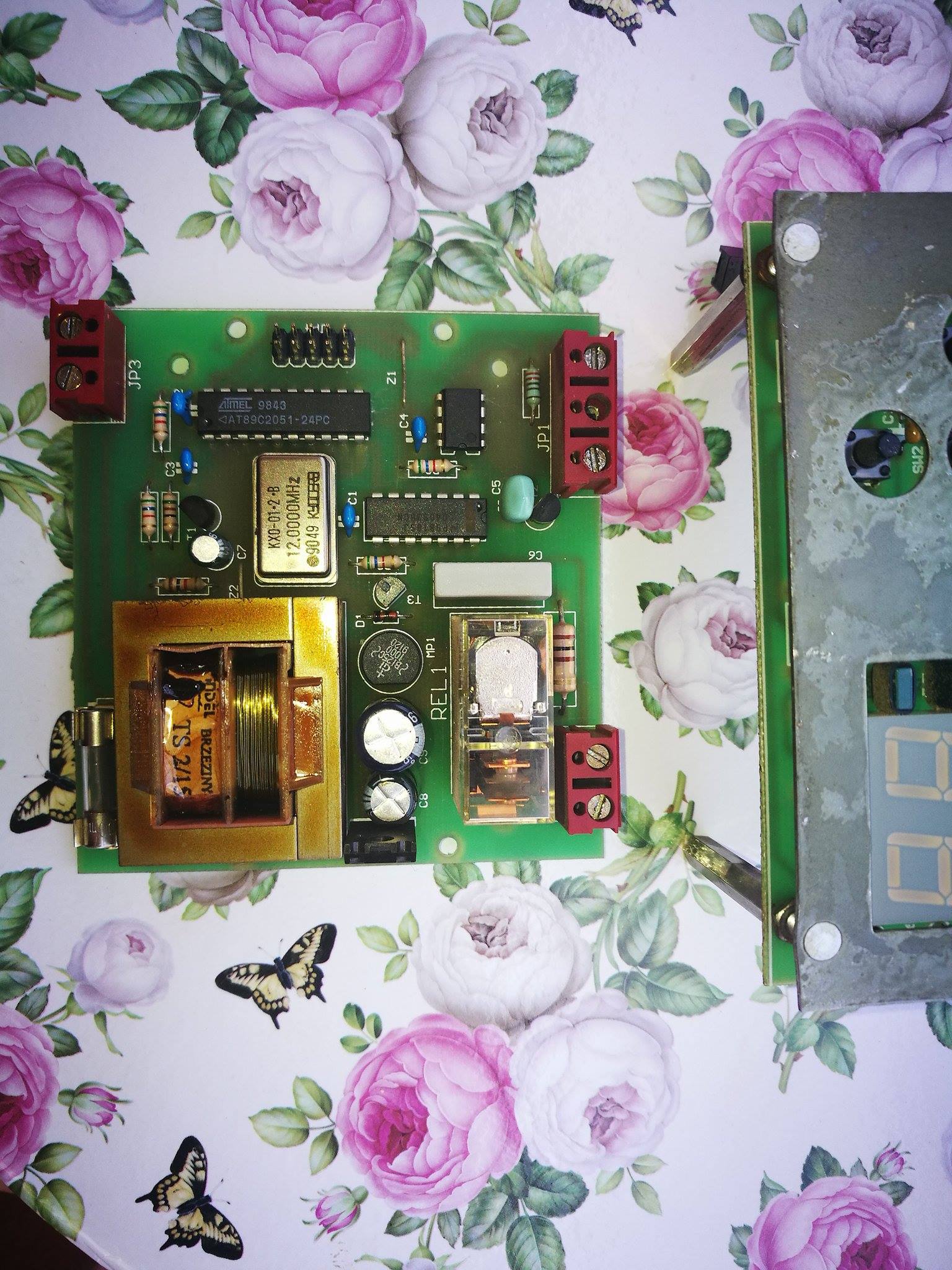

    Posiadam uszkodzony sterownik suszarni mojego ojca. Sterownik działa w ten sposób: gdy rzeczywista temperatura w komorze suszenia spadnie o minimum 2 stopnie C poniżej zadanej załącza się palnik na olej opałowy i pracuje do momentu osiągnięcia zadanej temperatury (sterownik zamyka obieg fazy i palnik załącza się, gdy temperatura urośnie sterownik zatrzymuje przepływ prądu i palnik zatrzymuje się) . Problem tego sterownika jest taki, iż pokazuje on wyższą temperaturę aniżeli jest w rzeczywistości. Różnica to około 10 - 15 stopni. Rozwiązałem problem tymczasowo, kupując na allegro podobny chiński sterownik ale obawiam się, że długo może nie popracować. Może ktoś doradzi jaki element na płytce wymienić aby udało się to ustrojstwo uratować, Dodaję, że gdy odłączam elektroniczny termometr i po chwili podłączam to przez sekundę urządzenie pokazuje właściwą temperaturę. Termometr jest na pewno dobry, bo sprawdzałem na 3 różnych. Poniżej zdjęcia oraz filmik z pokazanym problemem.

    Dlaczego przy AT89C2051 są takie posmarkane luty? Na początek może to popraw, bo niewykluczone że tam jest jakiś problem. No chyba, że to wynik poprawiania :P

    numer scalaka to: atmel 833, niżej: 24c02, jeszcze niżej: pc. Co do tych lutów to dobrze zauważyłeś że to moja robota, ale tam wszystko jest w porządku, chociaż faktycznie nieładnie to wygląda:)

    Jeśli to efekt starzenia to najbardziej podejrzane są kondensatory elektrolityczne.
    Po drugie - zakłócenia ci tam nie przeszkadzają? PE masz podłączony?
    Po trzecie to serwis producenta http://www.papa-wroc.pl/ moze ci zapewne udzielić informacji o zastosowanym czujniku - podmień go.
    Po czwarte - to jest po prostu termostat, mozesz go zastapić kazdym innym termostatem...

    AD 1. Sterownik ma z 15 lat, więc coś w tym może być, spróbuje wymienić.
    AD 2. Wcześniej nie było żadnych zakłóceń, tak jak mówiłem sprzęt używany już dobre 15 lat.
    AD 3. Dzwoniłem do serwisu już dawno się tym nie zajmują, sterownik jest złożony jedynie z ich wybiorczych części.
